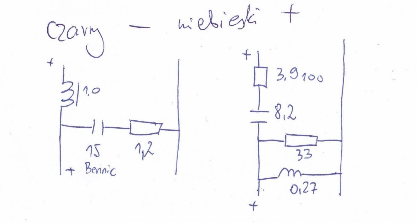

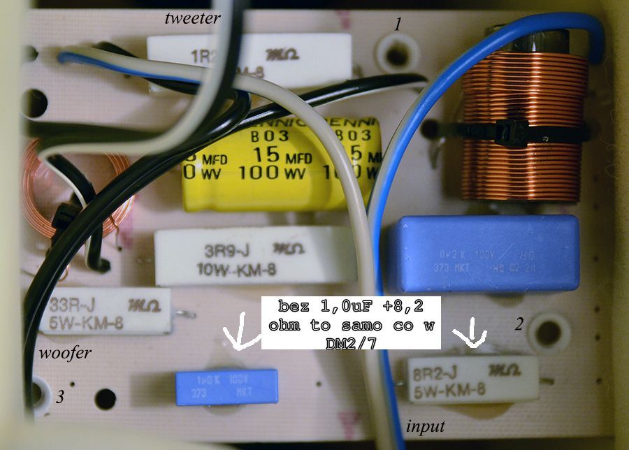

Nie chce mi się szukać ale to chyba zwrotnica Audience 52 .
Zobaczcie na schemat DM 2/7 ,jest taka sama ,poza elementem korekcyjnym C+R na dole,w DM 2/7 wyrzucili go ,zagrał im korzystniej .Głośniki są identyczne Audience 52 = DM2/7. W zasadzie takie same jak w Audience 50 – tu jest założona lepsza reperaturka D260 na ten sam głośnik D28/2. Rezystory w części wysokotonowej to 3,9 ohma w szeregu i 33 ohm równolegle do masy.
Edytowane przez Studio16Hertz
Tym bardziej przy rezystorze 3R9 nie ma prawa taka kolumna siać górą.
To są filtry 12db/oktawe i l-pad ?
