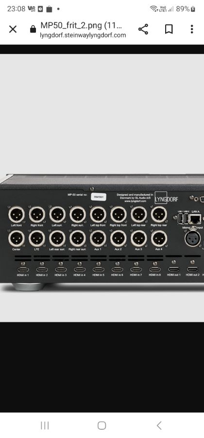

Ile kanałów obsługuje ta Twoja centralka (MP-50?) ?
Te wszystkie podpisane wyjścia są zafiksowane, czy możesz sobie je definiować dowolnie jak wyjścia AUX? Bo chyba każde z nich jest technicznie równoważne.
Edytowane przez mojave
Cztery dodatkowe są równoważne a 12 przypisanych
