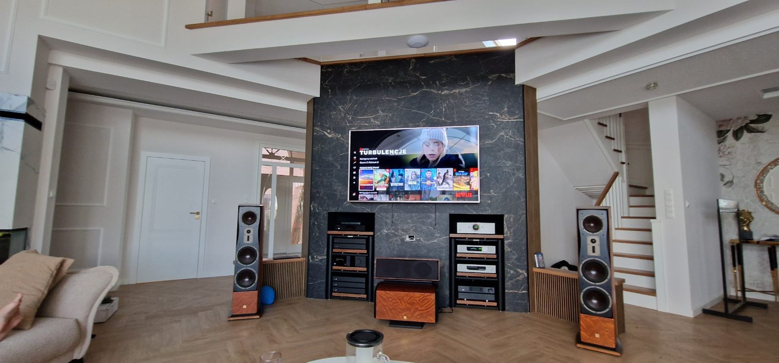

6 godzin temu, maciekplacek napisał:
Enzo79, powiedz lepiej jak tam odsłuch w nowym lokum?
Narazie gram na starych ustawieniach . Nie kalibrowałem jeszcze do nowych warunków bo brakuje mi jednego pieca na środkowe górne ale już slysze po bypasie że bedzie bardzo dobrze. Przestrzeń I wysoki wygłuszony sufit robi swoje. A moje kolumny są do tego stworzone.  W opcji bypass rozdzielczość i trójwymiar jak dla mnie rewelacja. Jeżeli chodzi o sufity dziurkowane efekt przerósł oczekiwania. Mam otwartą jadalnie z boku i myślałem że bedzie dudnić właśnie tam ale o dziwo .. przy bardzo głośnym poziomie w salonie ,w jadalni mozna swobodnie rozmawiać.  Ciekawe jak bedzie po pełnej kalibracji

3 godziny temu, Enzo79 napisał:
Jeszcze nie podpiąłem wszystkiego . Lampiak tannoye i gramofon czekają na półkę pośrodku
Enzo79, świetna robota
