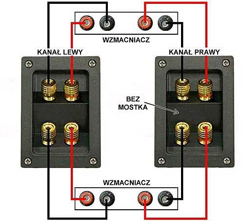

Jest też opcja bi-ampingu ale to ma chyba jeszcze mniej sensu niż mostek. Chociaż QUAD w ten sposób prezentował się często na wystawach audio, z dwoma końcówkami 909 Stereo w bi-ampingu. Moja stara 909 też była w ten sposób używana przez poprzedniego właściciela.
Plusem jest to, że nic w końcówce nie trzeba przerabiać.

Jak już został tu poruszony temat bi-ampingu, to mam pytanie jak to podłączyć w układzie Quada 99 Pre + 2 x końcówka 99? Mam ktoś taki układ u siebie? Jeżeli tak to poproszę o zdjęcie, że tak powiem od tyłu. Na razie mam jedną końcówkę podłączoną quad linkiem, nad drugą się zastanawiam.
https://www.audiostereo.pl/topic/42362-quad/page/7/#findComment-4856912
Połączenie w trybie bi-ampingu wygląda dokładnie tak jak na załączonym schemacie. Kolumny muszą mieć podwójne terminale. Zworki między gniazdami muszą być usunięte.
Natomiast połączenie, o którym rozmawialiśmy wcześniej polega na tym, że jedna końcówka mocy zasila kanał lewy, a druga prawy. Końcówka stereo wymaga jednak przeróbek albo dodatkowego układu aby używać jej jako monobloka (tzw. bridged mono). Niektóre końcówki stereo można przestawić w taki tryb przyciskiem, ale akurat nie 909.
Edytowane przez Drizzt

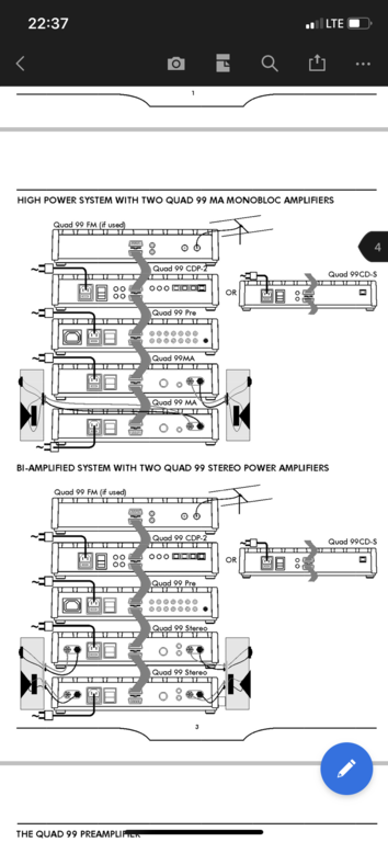

Połączenie samych końcówek mocy z kolumnami jest dla mnie jasna, w pytaniu które zadałem w poprzednim poście chodzi mi o połączenie przedwzmacniacza z samymi końcówkami, w moim przypadku model 99. Przedwzmacniacz firmowym połączeniem łączy się poprzez quad link a co z drugą końcówką?
https://www.audiostereo.pl/topic/42362-quad/page/7/#findComment-4857172
Drugą końcówkę łączy się poprzez Quadlink do pierwszej. Schemat połączeń masz w instrukcji serii 99.
Dolny obrazek w przypadku zastosowania dwóch końcówek 99 Stereo w bi-ampingu. Końcówka 99 miała też wersję Mono, której dotyczy górny obrazek.
Drizzt dziękuję za pomoc.
