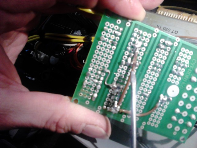

cd denon naprawiony!-malo tego poprawione luty/zwarcie/,wymienione okablowanie,zasilanie zasmarkana lampizacja już nie istnieje i kilka istotnych elementów w torze audio,tylko mogę pogratulować fachowości ambersound i nie polecam ,frycowe zaplaciłem,ale sie nie podałem,bo mam mocny charakter,w dążeniu do celu.
Gość zbyniu 360
uklad gretza byl spalony,wogóle ten uklad nie byl policzony,moc lamp jest wieksza niz moc trafa-slav123 tobie tez gratuluje lampizacji ambersound,i za ten kabel zasilający,lepiej idżcie lepić bałwana,na pewno macie dzwiek tak do dupy,że dupa by nie chciała sluchać.

mam ,prośbe,co .mozecie mi doradzic,... popsół mi się cd denon dcd 1450ar po lampizacji- nie mam napięcia na lampy / nie świecą sie/ moje podejrzenia ,w pierwszej chwili padły na transformator TSL10/T04-I rzeczywiście ,przepalił sie.ale gdzie go wmiarę tanio kupić?,a jak okaże sie jeszcze po drodze ze coś wiecej... chyba ze tylko w nim jest przyczyna... -czego moge sie spodziewac po takiej awarii,-chciałbym naprawić ten odtwarzacz,licze na waszą pomoc zbyniu 360.

Marku akurat Zbyniowi zrobil lampizacje niejaki RZEZNIK ?? patrzac na zdjecia :) byl pewnie po 4 browarach a rece mu sie trzesly ze tak krzywo :( moja ta po prawej pewnie poznajesz ??
co za beznadziejne plastykowe kondesatory ,pewno ,nie dlugo padną...
