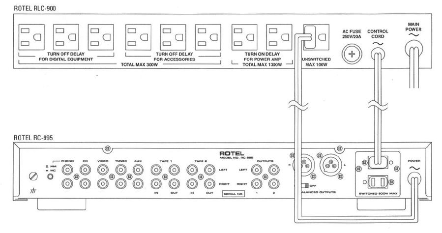

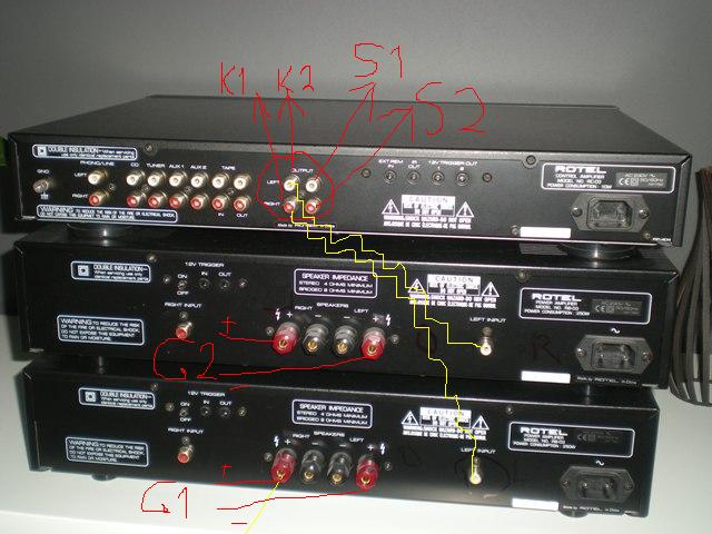

Oczywiście, że nie, ale w klubie miłośników Rotela, pytam o Rotela - myślałem, że może ktoś bardziej wtajemniczony mnie oświeci, jak to tak na prawdę było z tym modelem. A byłby to dla mnie najtrafniejszy wybór - może on współpracować z np. preampem RC-990BX (którego, mam nadzieję, niedługo nabędę), połączony w sposób pokazany poniżej i tym samym załączać wszystkie sterowne gniazda wraz z załączeniem preampa - dosyć mało spotykana funkcja, a jaka pożyteczna.

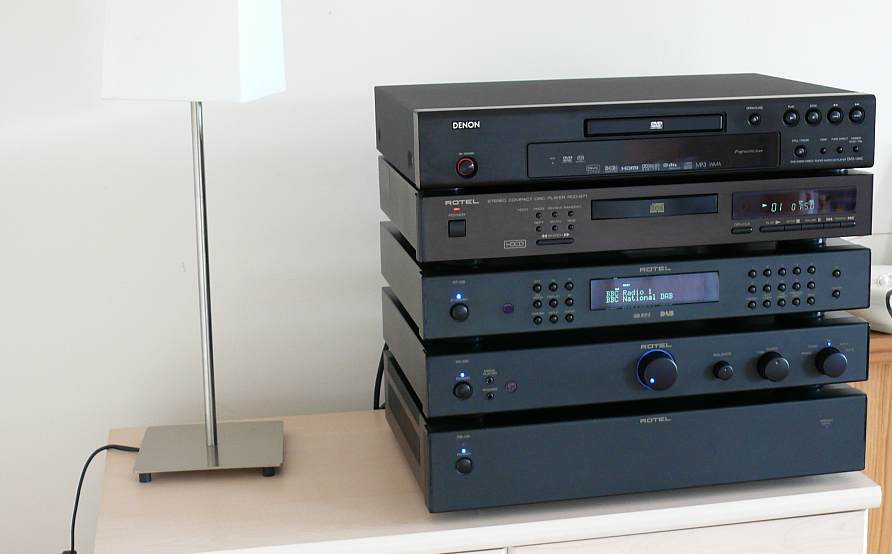

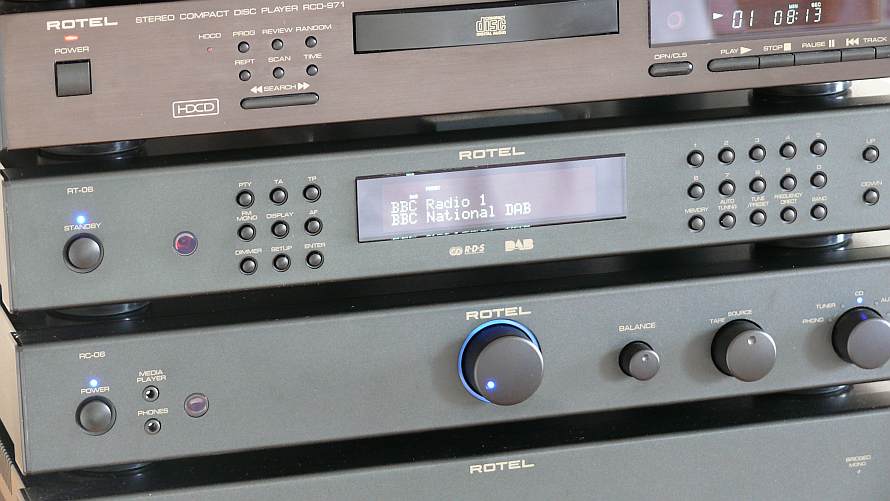

właśnie nabyłem tuner Rotela RT-06/DAB.
Porównanie z chwalonym tunerem Denona TU-255 przepaść. Dźwięk z tego tunera jest bardzo łagodny, stonowany, jednocześnie bardzo dynamiczny i muzykalny ( wiem,wiem to też zasługa pozostałych komponentów). Zniknęła szorstkość i bombardowanie wysokimi tonami prezentowanymi przez Denona. Jest to faktycznie skok o klasę, może dwie. Na analogu pracuje bardzo dobrze, doskonale łapie stacje i nie ma szumów. Jednakże odbiór na DAB to już jest poezja. Dla mnie dźwięk bardzo porównywalny z CD. Naprawdę same zachwyty. Do tej pory radio grało gdy musiało. Teraz będzie grało o wiele częściej.
Mam nadzieję, że prace nad DAB w Polsce jednak ruszą i będzie można się cieszyć taką jakością.
Dziękuję za uwagę :)
ps. Asmon. Miałeś rację, to naprawdę dobry sprzęt. pzdro

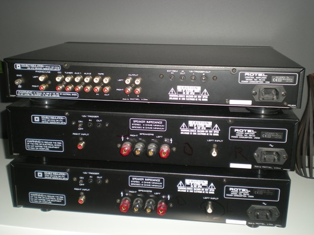

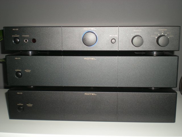

Czyli przedwzmacniacz i dwie zmostkowane końcówki mocy (monobloki). W takim zestawieniu sygnał jest prowadzony z przedwzmacniacza z gniazd output (dwa lewe i dwa prawe) do jednej pary L i P podłączamy IC do końcówek, a z pozostałej pary można wyprowadzić sygnał do subwoofera lub do następnych dwóch końcówek mocy (choć to jest już niezły hardcore). Końcówki mocy po zmostkowaniu mają aktywne tylko gniazda Left Input - trzeba sobie zaznaczyć np. pisakiem, które z nich będzie służyć za prawy, a który za lewy wzmacniacz. I dlatego do gniazd Left Input w monoblokach podłączamy Lewy i Prawy sygnał z przedwzmacniacza. Identycznie postępujemy z wyjściami głośnikowymi zaznaczając je pisakiem jako "+" i "-" bo aktywne są tylko te czerwone. Dobrze jest zastosować porządny interkonekt.
Dźwięk po zmostkowaniu w porównaniu do tylko jednej końcówki mocy robi się gigantyczny (2x180W przy 8 Ohm i 270W przy 4 Ohm), perfekcyjnie stereofoniczny oraz przestrzenny a do tego bardzo muzykalny. Bardzo duża rezerwa prądowa powoduje, że cały system reaguje na najmniejsze pokręcenie gałką potencjometru a napędza świetnie nawet nieco "mułowate" głośniki.

->Violet
Tak to mnie więcej wygląda, bardzo dobry opis.
A możesz rzucić nieco więcej światła na temat podłączenia subwoofera/ów ? Wyjść na końcówki mocy z pre są dwie pary, jedną podpina się końcówki, a w drugą można suba ale rozumiem tylko aktywnego. A czy dałoby się np. jakoś podłączyć pasywnego, jeśli np. moc wytwarzana przez zmostkowane końcówki jest nam aż nadto do napędzenia kolumn ? Tylko wtedy chyba wzrasta obciążenie końcówek, mogą nie wytrzymać, to jak podłączenie dwóch par kolumn do jednego wzmaka.
Nie wiem czy dobrze rozumuję, pytam od tak, z ciekawości ;)
I love the sound of crashing guitars
Micke 13, 24 Lip 2009, 11:20
Nigdy nie podłączałem pasywnego subwoofera do mojego zestawu i nie wiem jak to można by zrobić.
Do jednej pary wyjść z pre podłączyć można dwie końcówki, a do drugiej pary następne dwie końcówki lub jeden lub dwa subwoofery aktywne.
I jeszcze nieudolny szkic:
->Violet
Ok., czyli jest tak ja myślałem. Na Twoim szkicu pre z końcówami i kolumnami mam dokładnie tak samo połączone u siebie. Teraz tylko trzeba skądś skombinować dwa suby aktywne by przetestować jak wszystko razem zagra, myślę o tym poważnie bo mam kolumny podstawkowe ;) Z pasywnymi subami chyba jednak nie ma się co bawić, trzeba by zrobić tak jak mówisz, końcówy przepiąć na stereo i jedną puścić na kolumny a drugą na suby :]
Mam podłączony do jednego wyjścia w pre subwoofer Mordaunt-Short Avant 309i http://www.mordauntshort.com/summary.php?PID=52, a jako, że obecnie używam swój zestaw Rotela w kinie subwoofer włączam tylko czasami, bo nie mam w większości przypadków takiej konieczności. Ale podłączenie dwóch subwooferów to już chyba tylko na jakiejś dużej przestrzeni pokoju odsłuchowego można zaplikować, bo normalnie jeden "hałasuje" aż za bardzo :)

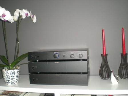

>Sittek, Violet - ładne te Wasze wieże! :)
jakieś 10 lat poszukiwań....zresztą sam wiesz :)
