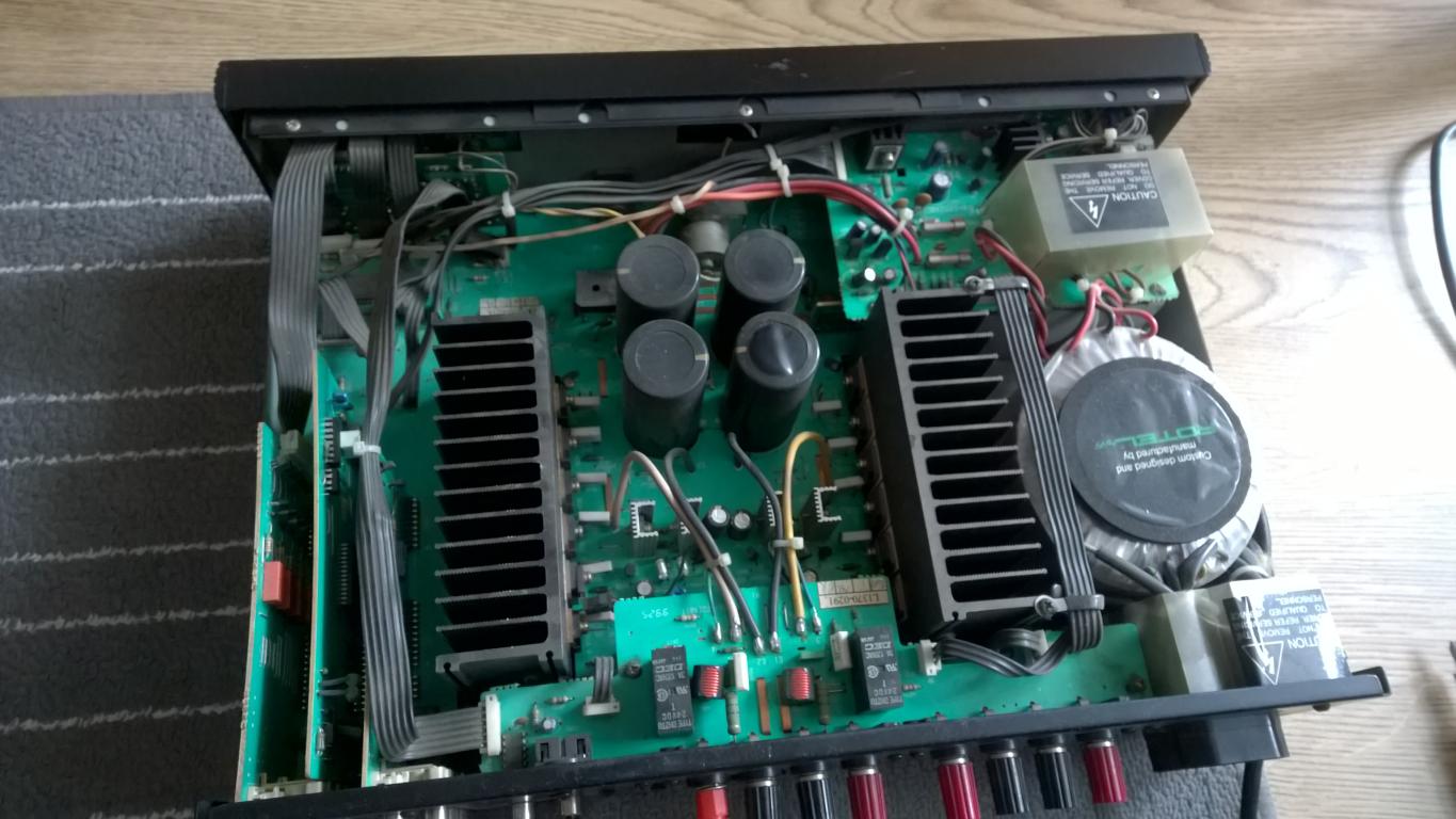

wyglada na niegrzebany, wracajac do temperatury, grzeje sie jak monobloki mf ma50 pracujace w klasie A

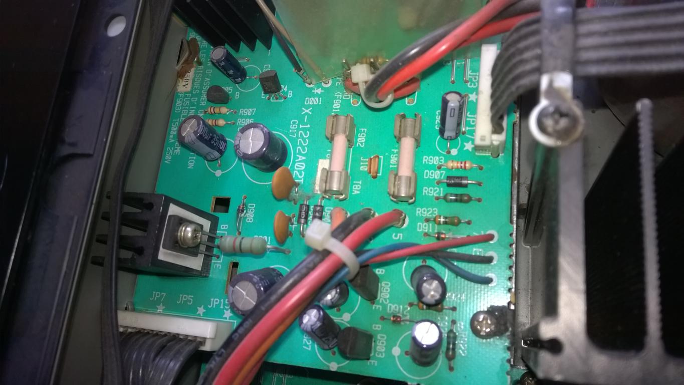

Na tych zdjęciach niewiele widać (m.in. oznaczeń tranzystorów), ale bezpieczniki na pewno nie są oryginalne - standardowo są bez piasku kwarcowego. Dziwne jest też, ze niema daty produkcji na górze kondensatorów w zasilaczu - w każdym Rotelu są...
wzmak bez sygnalu potencjometr na minimum, selektor kolumn ustawiony na 'B" wg, mojej reki nie jest chlodniejszy ja ksluchalem dosc glosno na godzinie 8" kolumny triangle elypse ktore wg. producenta maja 8 ohm, roksan kandy przy nich jest chlodny :)
To jasno wskazuje na zbyt wysoki prąd spoczynkowy.
Stopień końcowy pracuje z wyjątkowo niskim prądek spoczynkowy który wynosi 36mA, obudowa nie powinna byc nawet lekko ciepła
Panowie, dzisiaj rano lub wczoraj wieczorem padł mi jeden kanał w RB-990BX.
Czy macie jakieś doświadczenia, tzn.: czy może to być jakiś mały problem w prosty sposób do rozwiązania, czy też od razu trzeba jechać do serwisu?
Drugi wariant (wyjazd do serwisu) rodzi kolejne pytanie: jaki serwis polecacie w Warszawie lub okolicach, bo dotychczas robiłem kilka rzeczy w Nomosie, ale oni po prostu zdzierają kasę jak za mokre zboże. Jestem też skłonny wysłać wzmacniacz kurierem.
Z góry dziękuję za odpowiedzi.

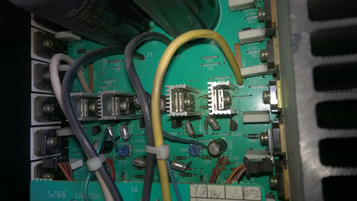

wytlumaczy mi ktos jak ustawic prad spoczynkowy ? :)
Masz wyjaśnione kilka postów wyżej przez Klechę - jeśli tego nie ogarniasz, to daj sobie spokój.

Bo jeśli przyczyną było np. zwarcie kabli i kompletnie nic nie słychać w "chorym" kanale, to najpierw sprawdziłbym bezpieczniki wyjściowe FU601 i FU602 (w zależności od kanału), a jeśli masz spalony FU603 lub FU604 (od strony zasilania) to raczej sam tego nie ogarniesz. Tylko nie wsadzaj druta lub monety (jak niektórzy "mądrzy") zamiast bezpiecznika FU601/FU602, a przełóż ze zdrowego kanału, jak nie masz na wymianę bezpiecznika T6,3A...

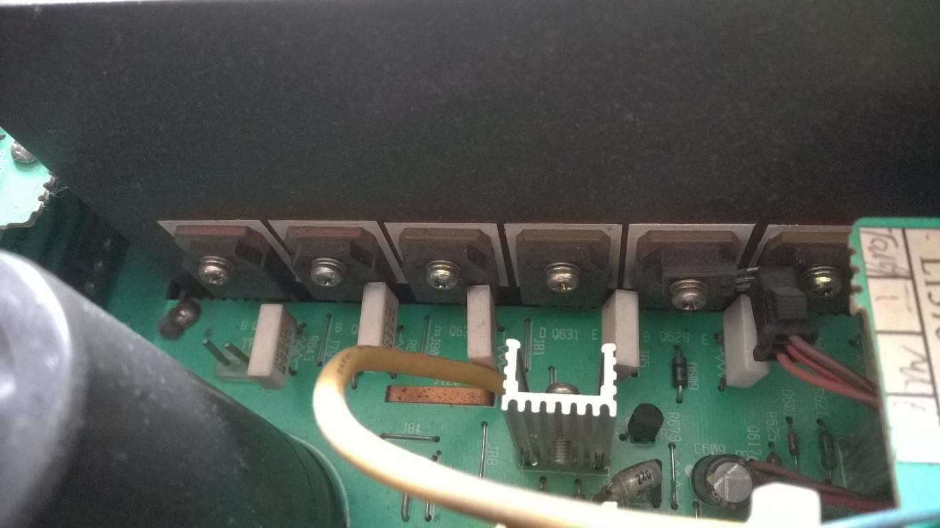

Tak wiem, tylko na ktorych nozkach tranzystora mierzyc i jaka wartosc 36mA?
Mierzysz na TP1 i TP2 spadek napięcia (prądu nie zmierzysz bez wylutowania czegoś do wpięcia w szereg miernika)... ma być 8mV przy obciążeniu wyjść 8 Omami i po nagrzaniu tranzystorów przez 5 minut (ale ja bym polecał zweryfikować jeszcze raz po 20-30 minutach)...
Mierzysz spadek napiecia na rezystorze emiterowym, spadek napiecia 0,008V na znanym oporze 0,22ohm = 36mA pradu płynącego przez ten tranzystor
Oooo, dziękuję. Teraz już nie zdążę, ale po meczu biorę śrubokręt i sprawdzam. Kanał jest kompletnie głuchy, nawet puknięcia podczas wkładania/wyjmowania kabla nie ma.
A czy mogę poprosić o podpowiedź gdzie ja te bezpieczniki znajdę? Patrzę, ale nie widzę :).
no to zalecam oddać w pewne ręce (były podpowiedzi do kogo najlepiej) dopóki jest jeszcze co
Eee tam, bez przesady, po prostu przyglądałem się z niewłaściwej strony i się ładnie ukrył. Zfajczony. Napis na nim głosi F6.3AL250V. Kupię w Castoramie czy szukać w internecie np.:
Są opisane na płytce (danego kanału - tej na radiatorze).
Ale w oryginale są tam zwłoczne T6,3A (250V) - co prawda, to prawie jeden ch..., ale zawsze charakterystyka T więcej wytrzyma, gdy niema konieczności zadziałania...
No i mam nadzieję, że Ci się nie świeci "PROTECTION", bo jeśli tak, to do wymiany będzie też rezystor R804 na małej płyteczce koło transformatora - jednak wtedy pewnie nie skończy się tylko na wymianie bezpiecznika w uwalonym kanale...

Niestety wymiana bezpiecznika kończy się jego powtórnym spaleniem. Nawet nie wiem gdzie szukać zwarcia więc chyba serwis.

Dodam, że strzela FU 604, ale wyjąłem też FU 602 i jest lekko przyczerniony, wygląda na niespalony, ale sprawdzanie miernikiem nie daje żadnego wskazania. Sprawdzenie nowego bezpiecznika pod kątem oporności coś tam pokazuje. Przepraszam, za mało techniczny język, ale z fizyki zawsze byłem noga :).
Wieczorem spróbuję, jeszcze wymienić obydwa bezpieczniki na nowe. Może to coś pomoże, a w międzyczasie może ktoś jeszcze coś doradzi :).
Aha, do rozpoznania który bezpiecznik jest który użyłem schematu:
Niestety, wstawiłem nowe bezpiecznika i po włączeniu obydwa się od razu przepaliły.
Więc chyba jednak serwis :(.
