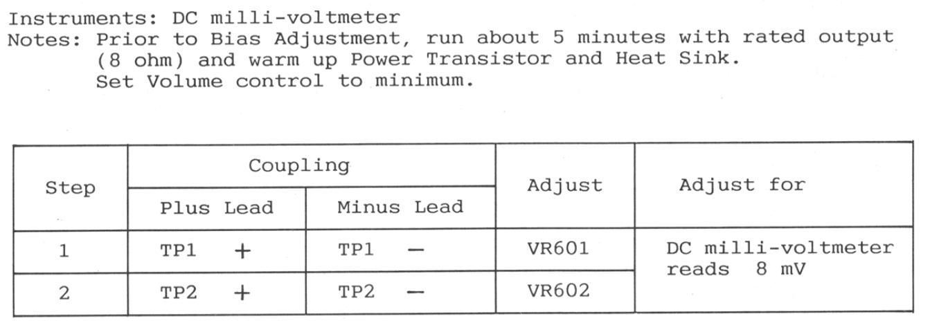

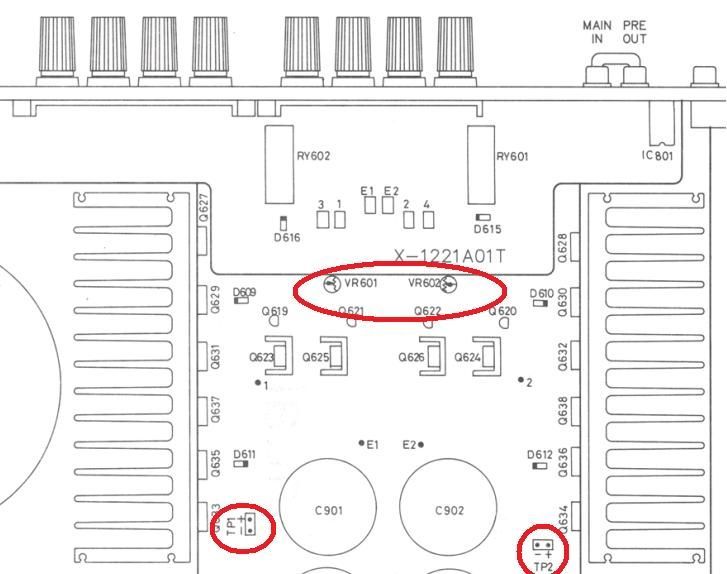

mam tego ra-985BX, mam pytanko czy on sie ma tak grzac ze obudowa az parzy ?

wlacz go i zostaw z vol ustawionym na min po 30min napisz czy obudowa jest gorąca, powinna być zaledwie letnia od samego pradu spoczynkowego
Ja bym sprawdził ustawienia bias-u. Jeżeli nie ustawiony to sprzedający pisał nieprawdę, a serwis do du..y.
"Wszystkie włączniki i potenciometry przeserwisowane."(pisownia oryginalna)
http://allegro.pl/ra...ontent=item_img
RA-985BX trochę się przeje, jak mu "dowalimy do pieca" głośnym słuchaniem na niskoimpedancyjnych kolumnach, zwłaszcza przy obecnej pogodzie, ale żeby parzył... to rzeczywiście może być wina niewyregulowanego prądu spoczynkowego, ale bez foty wnętrza to "wróżenie z fusów".
U mnie przy dynkach X16 trochę się grzał, po wyregulowaniu jest prawie zimny.
