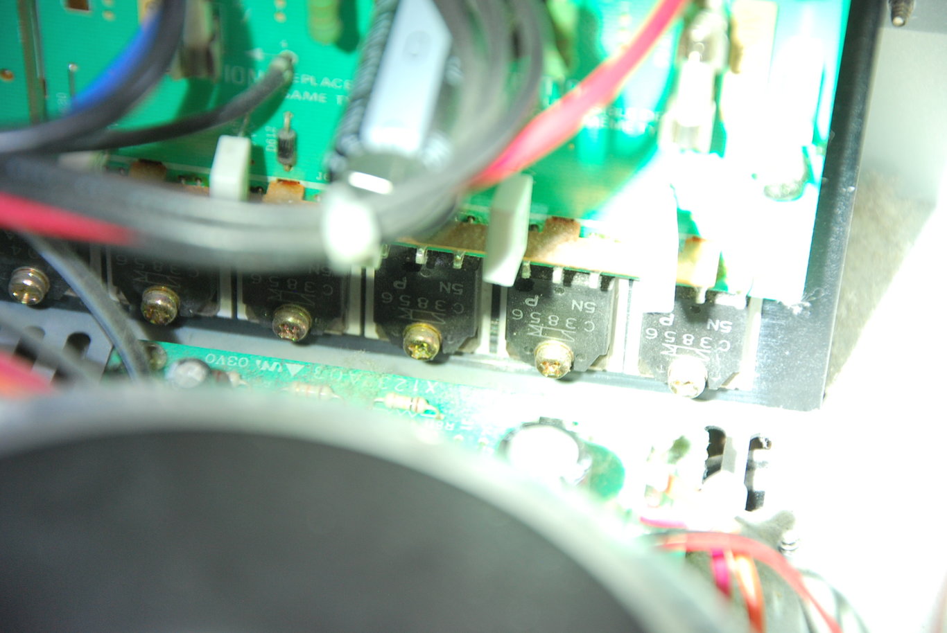

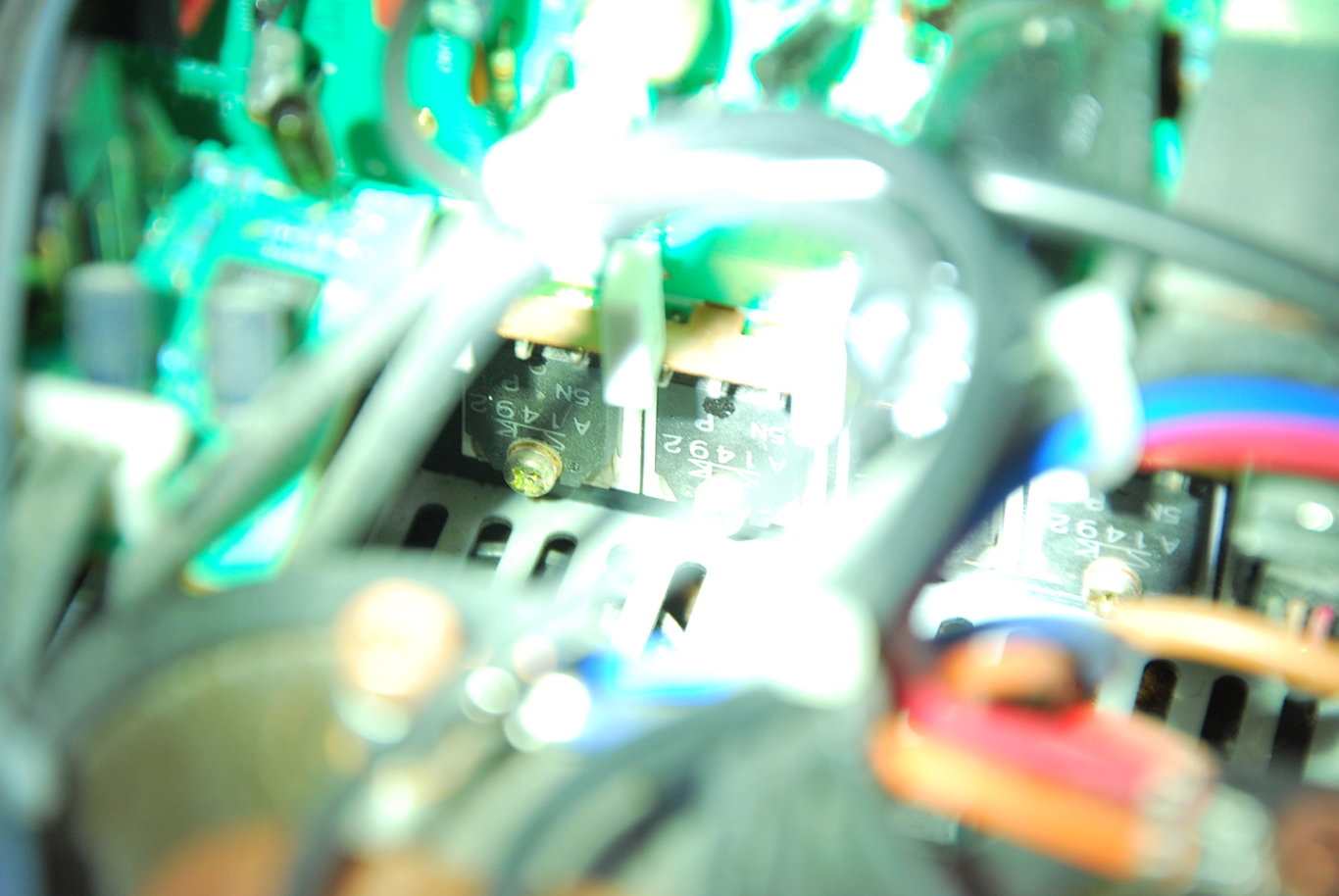

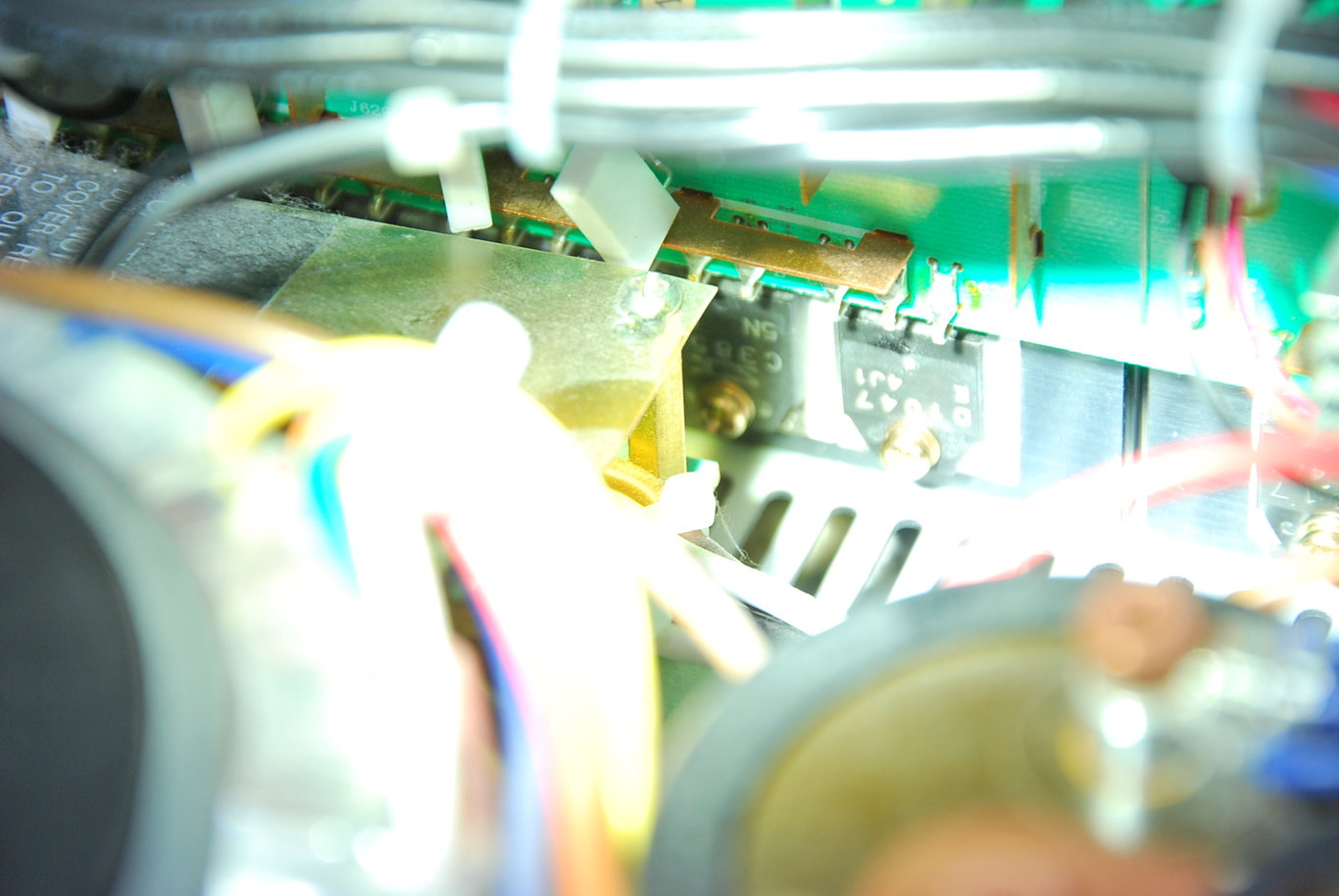

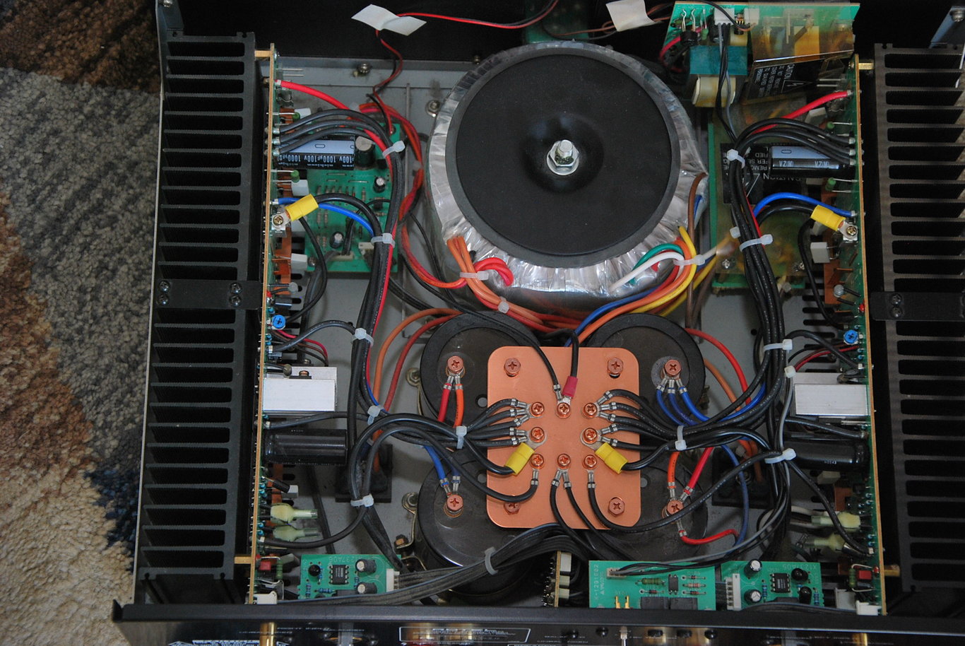

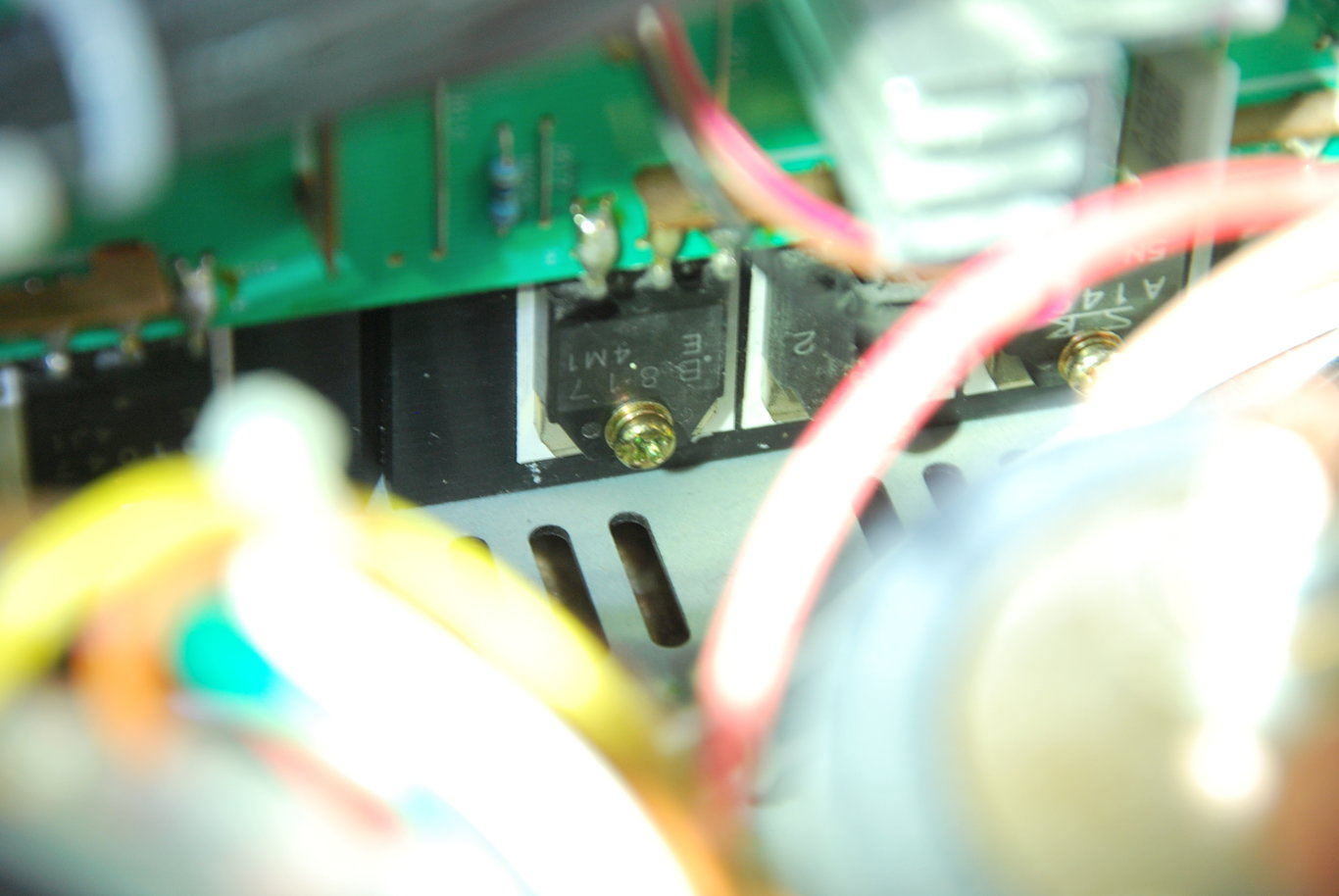

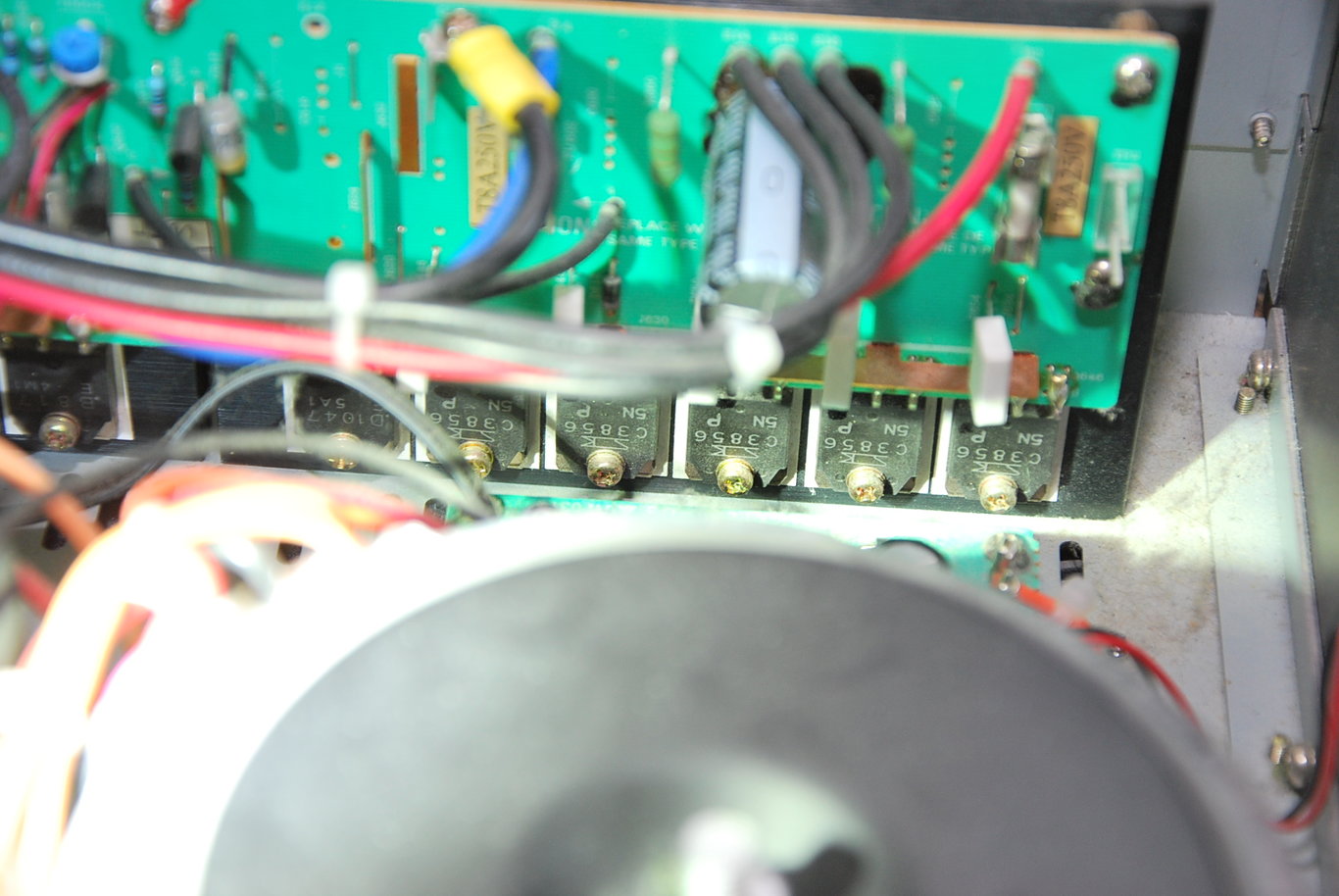

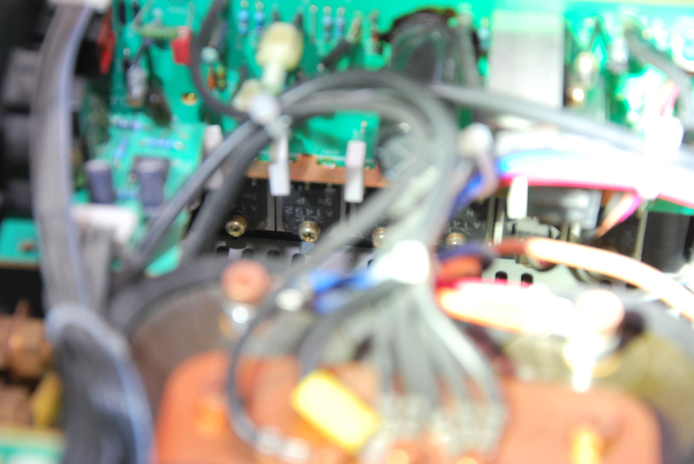

6 godzin temu, baksiu napisał:
obiecane zdjęcia RB-1080 z allegro, widzę wymieniane trany w końcówce, mol01 powiedz co jeszcze wypatrzyłeś, wiem, że masz dobre oko ?
@Bumpalump ma rację: 2SD1047 i 2SB817 to trany sterujące,  trany mocy wyglądają na oryginały - wszystkie z tej samej serii, no ale właściwie tylko na nich ktoś się skupił wykonując foty, więc trudno cokolwiek więcej powiedzieć. Bezpiecznik w prawym kanale od strony zasilania (koło czerwonego kabelka) wygląda na wypełniony piaskiem kwarcowym - we wcześniejszych końcówkach, jak i w RB-1582 są bez wypełnienia, o ile dobrze pamiętam - RB-1080 nie miałem u siebie, więc może się wstrzymam z dedukcjami ?
Edytowane przez mol01
Czyli te sterujące są wymienione? Brać toto? Reszta wygląda ok chyba, prosiłem o zdj tranzystorow i takie dostałem ?
Nie, takie powinny być, masz 10szt. tranów mocy (5x C3856 + 5x A1492), no i sterujące D1047 + B817 (które nawiasem mówiąc robią za końcowe m.in. w RB-960BX, RB-03 i wielu integrach Rotela) oraz D1953 (ten przykręcony na jednym z tranzystorów mocy na przewodach).
5 godzin temu, Bumpalump napisał:
Sokole oko, z tego co pamietam powinny byc male (to-92) w obu kanałach, a tu jeden jest w wiekszej (to-92mod)
Tak mi się zdawało - co prawda oryginalne (nie chińczyki) Sanyo 2SA1016/2SC2362 (zawłaszcza w selekcji hFE KF lub KG, w zależności od egzemplarza wzmaka) są trudne do nabycia, ale nie niemożliwe - nie wiem, czemu ludziska pakują tam co popadnie i to pojedyncze sztuki, niesparowane z resztą w układzie...
