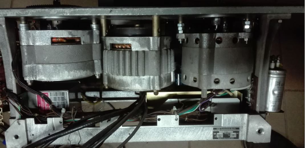

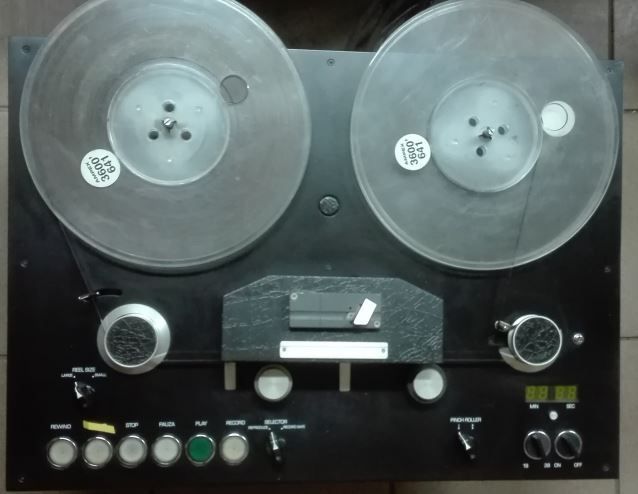

Jakiś czas temu udało mi się uratować przed zezłomowaniem taki oto wynalazek:
Przestał ostatnie 25 albo i więcej lat w zapyziałym i zakurzonym magazynie. Tyle dobrze, że suchym. Kartka ze schematem na przedniej klapie opisuje go jako "Magnetofon MS-182". Próbowałem dowiedzieć się z sieci więcej o owym modelu jednak nie znalazłem nic, prócz innych modeli np. MS-115.
Oczyściwszy go zgrubnie z potwornej warstwy kurzu, jakichś zacieków po kleju i innego syfu okazało się, że ma morsko-kremowe malowanie. Wygląda na kompletny. Pod spodem wszystkie moduły są na miejscu, wewnątrz również wygląda że nikt nic nie wyjął.
Podpięty do zasilania obudził się z długoletniego snu cichym terkotaniem i zaświeceniem żarówki zasilania. Naciśnięcie klawisza "odtwarzanie" powoduje reakcję podświetlenia odpowiedniej żarówki i obrotu talerza. Rolki dociskające taśmę do głowic ledwo się ruszają i nie chcą przesunąć się do odpowiedniej pozycji. Bez problemu i chętnie jednak przewija. Pokrętło płynnej zmiany prędkości i kierunku przesuwu taśmy "trochę działa, trochę nie". Więcej się nie bawiłem.
Mechanizmy wyglądają na zastane. Ramię napinające porusza się z wielkim oporem, podobnie inne "ruchome" części. Rolki metalowe kręcą się bez problemu, podobnie te na które zakładane są szpule. Działa również zegarek i mechanizm jego resetowania.
Orientuję się, że jest to magnetofon "studyjny" rodzimej firmy FONIA użytkowany w radiach, teatrach i studiach nagraniowych. Czy istnieje jakaś możliwość podpięcia go do współczesnego sprzętu celem sprawdzenia sprawności? Nie posiada on żadnych standardowych wyjść. Z tyłu jest tylko duże złącze antycznego typu z wieloma pinami. Jeśli jest taka opcja bez budowy dodatkowego stołu mikserskiego z epoki, naprawię z powrotem zastane mechanizmy i chętnie bym sprawdził czy jeszcze śmiga. Oraz czy w ogóle ktoś coś wie na temat tego urządzenia? Czy to również była współpraca z Telefunken czy już nasza w pełni rodzima inwencja?
Pozostałe zdjecia:
Od podobnego losu uratowane zostały jeszcze cztery "Standardowe" magnetofony, dwa Koncert 3201 oraz dwa TASCAM 32. Niestety z tej czwórki tylko jeden TASCAM jest w miarę sprawny, tj odtwarza, przewija, nagrywa, hamuje itd. Z pewnością przydałaby mu się jednak konserwacja i smarowanie. Drugi TASCAM włącza się, podświetla, jednak nie ma żadnej reakcji na którykolwiek klawisz start/stop/pauza itd. Jeden Koncert nie wykazuje żadnych oznaków życia, drugi z kolei po włączeniu od razu zaczyna przewijanie i nie da się tego przerwać. Ale na nie przyjdzie czas kiedy indziej.

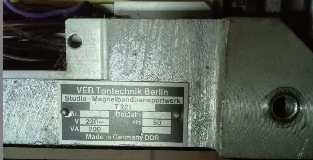

Ten magnetofon to konstrukcja z byłego NRD-Studio-Magnetbandlaufwerk T211 firmy Thurow KG.Berlin
Rzeczywiście, bingo:
Jestem pełen podziwu dla szanownego kolegi wiedzy.
Posiadam podobny transport (bez elektroniki) nie udało mi się jednak zdobyć dokumentacji. Uruchomienie zajęło mi wiele godzin. Odtworzyłem nawet schemat. Rozwiązania konstrukcyjne jakie w nim zastosowano nie gwarantowały poprawnej bezawaryjnej pracy, usunąłem stare sterowanie silnikami i opracowałem i wykonałem własne. Planowałem ten transport połączyć z przedwzmacniaczami ampex AG 350 W międzyczasie zdobyłem oryginalny transport ampex 440c a ten enerdowski czeka na ''lepsze czasy''.

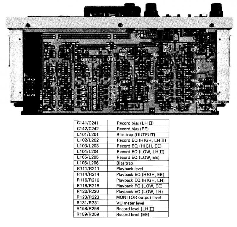

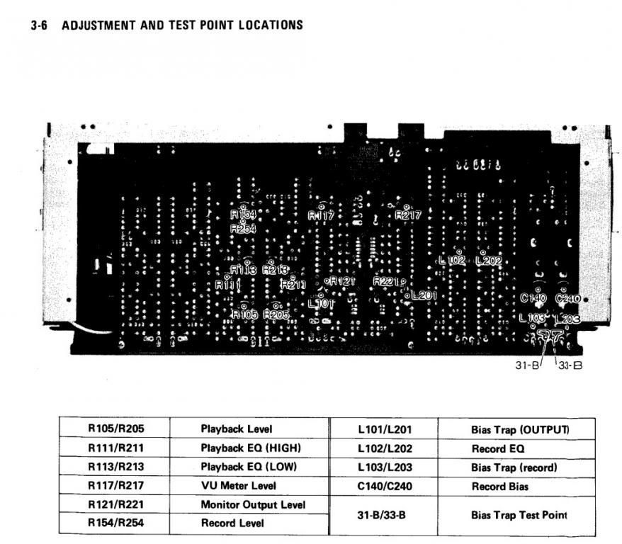

Odnośnie regulacji magnetofonu. Kilkanaście stron wcześniej wspominałem, że na moim Teac'u X-3 MKII spadają soprany na prawym kanale przy 9,52 cm/s i pytałem co może być przyczyną. Nie uzyskałem odpowiedzi, więc postanowiłem w końcu wrzucić na niego taśmę kalibracyjną BASF i przy 10kHz -10dB był spadek o około 2dB. Wystarczyło podkręcić w środku magnetofonu Playback EQ dla prędkości 9,52 cm/s i wyrównać z lewym kanałem, który ustawiony był dobrze :)
Przy okazji postanowiłem sprawdzić, czy regulacją Record Level (tą wewnątrz magnetofonu) da się nagrać głośniej taśmy, które dotąd nagrywały się dużo ciszej (o około 8dB) od źródła, czyli:
- ORWO TYP 131 LH;
- ORWO TYP 130;
- AGFA PE 66;
- AMPEX 661;
- CONCERTAPE;
- BASF LH TP 18.
Rzeczywiście ta regulacja pomaga w nagraniu takich taśm. Przy 400Hz (częstotliwość z instr. serwisowej) na poziomie 0dB jest spadek tylko o około 2dB, a nie 8dB jak było wcześniej. Wszystko to przy prędkości 9,52 cm/s, Przy 19,05 cm/s jest jeszcze ciut lepiej.
Szkoda wyrzucać tych taśm, bo są długie. Wszystkie mają grubość 18μm i długość 1080 m. Jedyna taśma tej grubości, która nagrywa się normalnie bez żadnych cudów to MAXELL UD 18-180.
Teraz będę sobie regulował Record Level i Bias pod każdą taśmę, aby jak najlepiej wykorzystać jej parametry.
Record Level ustawiam przy częstotliwości 400Hz na poziomie 0dB, a Bias przy częstotliwości 10kHz na poziomie -10dB.
Na stronie 752 "przemak" dokładnie napisał jak ustawić Bias.

Jesteś w związku z tym za szczytem, czyli dobrze ;) Podana przeze mnie procedura ustawia prąd podkładu na minimum zniekształceń i/lub szumów dla wysokich częstotliwości. Po ustawieniu biasu pasmo wcale nie musi być liniowe, do ustawienia po regulacji biasu poziomu dla wysokich częstotliwości służy regulacja hi freq rec level czy rec eq czy jak tam się nazywa, czyli regulacja korekcji wzmacniacza zapisującego dla najwyższych częstotliwości. Jeżeli jej nie ma, to trudno, wtedy faktycznie trzeba biasem.
Jest RECORD EQ, instrukcja podaje.
nagrywamy.com
Tak, tak, nie zaprzeczam. W moim jest ta regulacja dla obu rodzajów taśm (żelazowe i EE) i dla obu prędkości, ale tego nie ruszałem.
Otóż to, a to jest od korekcji pasma, a nie bias ;)
