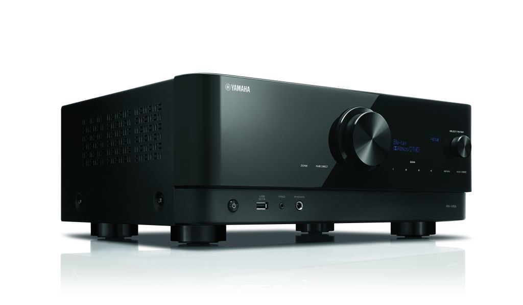

16 minut temu, Sine Metu napisał:
Z tym że to jest AV. Dwa modele, 7.2 i 5.2
Te amplitunery to zastepują jakieś poprzednie czy równolegle bedą takie futurystyczne? Bo co roku to była aktualizacja v83>v85
Cholera, KD non stop nowe wypuszczają a o klasycznym stereo zapomnieli na dobre..
Marantz PM6007, Marantz CD6007, Sony UBP-X700, Dali Oberon 7, QED Performance RCA, QED XT25
