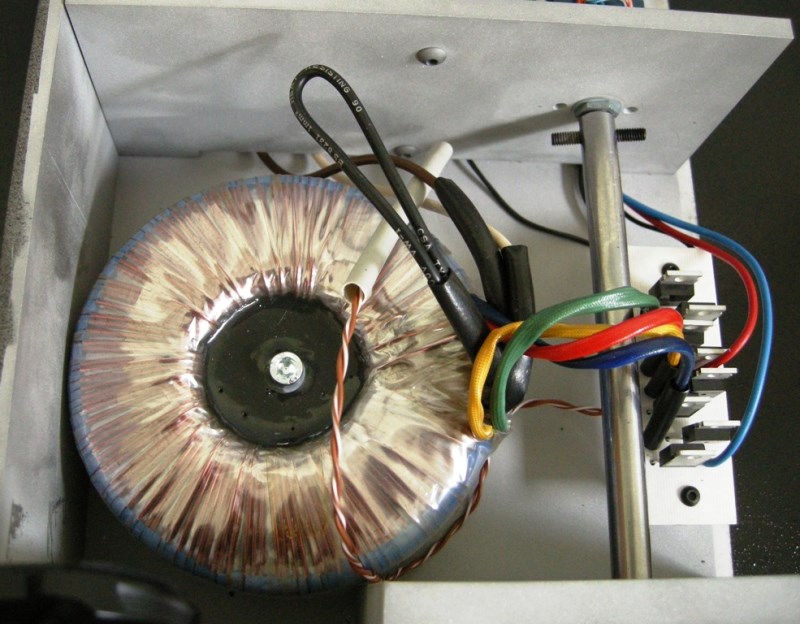

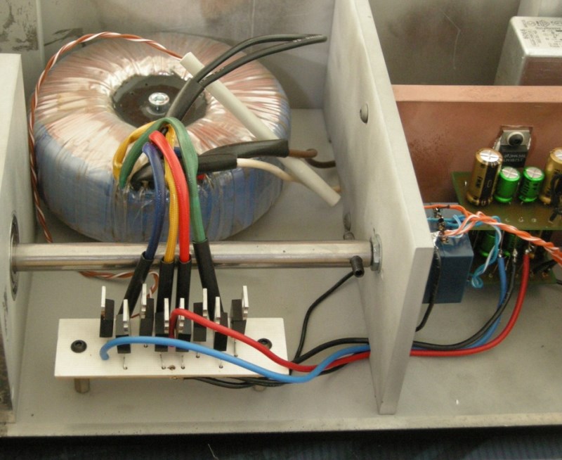

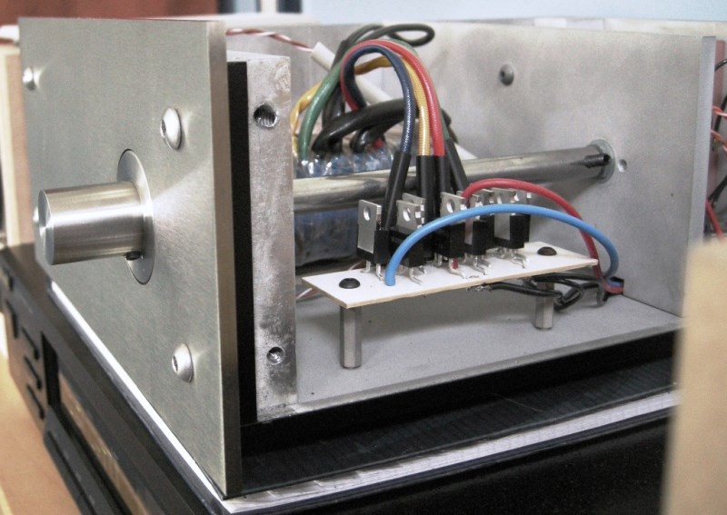

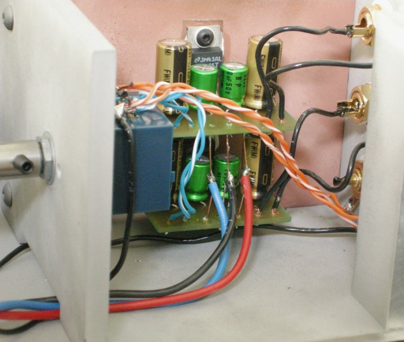

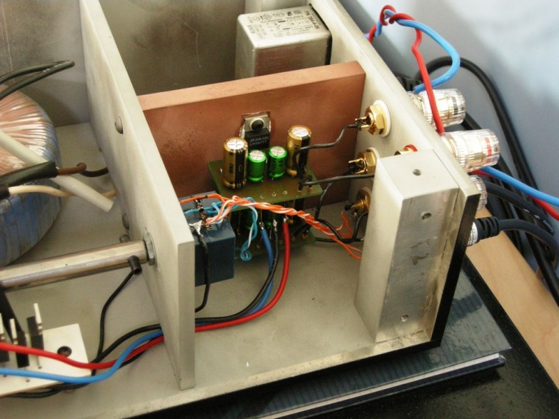

ukończyłem własnie wzmacniacz na LM1875, który "kręcił" mnie swoją prostotą. Do pełni szczęścia brakuje mi tylko pozbycia się lekkiego aczkolwiek dokuczliwego brumu. W załacznikach "wnętrzności" do przedyskutowania

BraWo100 masz mały błąd w połączeniu, wywal te zworki pomiędzy zasilaniem obu płytek i z mostka prostowniczego puść kabelki do każdej płytki osobno
wylutuj tez ten kabelek z masy mostka na potencjometrze

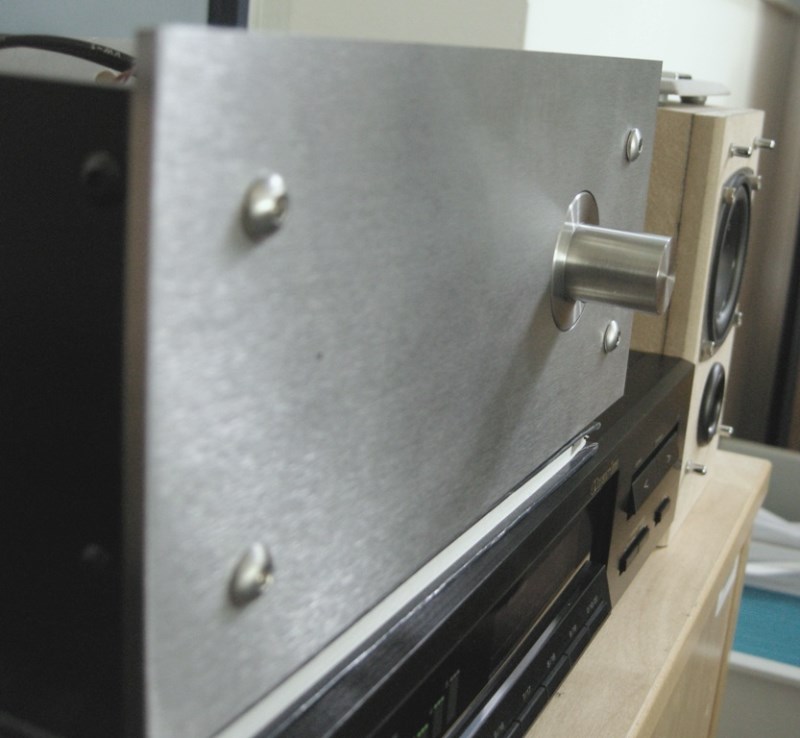

jak dla mnie rewelacja !!
skąd wziąłeś takie grube aluminium i gdzie zrobiłeś panel czołowy ??
co do uwag - troszkę mnie razi poprowadzenie zasilania grubym przewodem i wpięcie go w cienkie "niteczki "
kabelek sygnałowy to pewnie UTP spróbował bym go rozplątać i poprowadzić w pewnej odległości
albo coś w ekranie :) może pomoże na brum
dla twojego bezpieczeństwa " uziemił" bym obudowę

Z kąd aluminium? z hurtowni z metalami szlachetnymi (6mm na boczki i 22mm na szkielet konstrukcji)
panel czołowy ok. 5mm stal nierdzewna satynowana (coś na kształt MARANTZA). Wykonanie znajomego :)

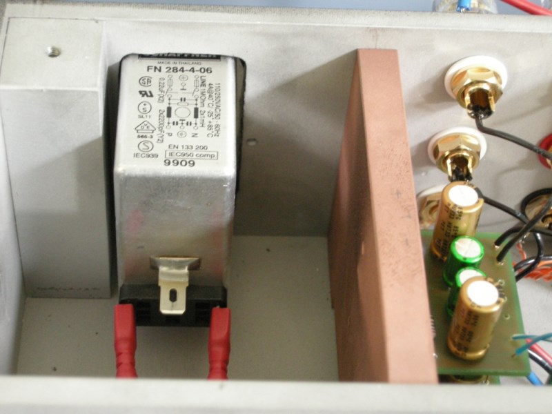

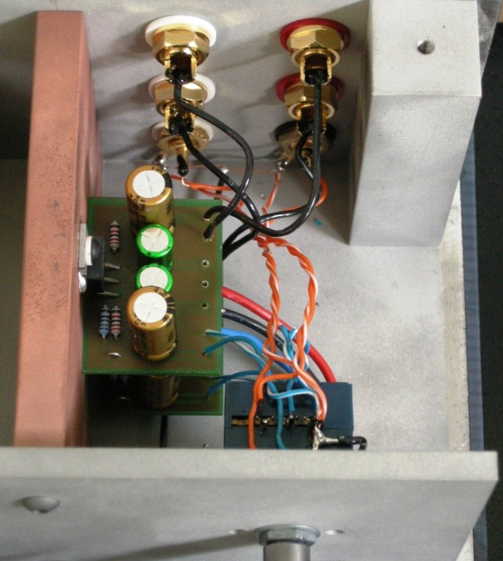

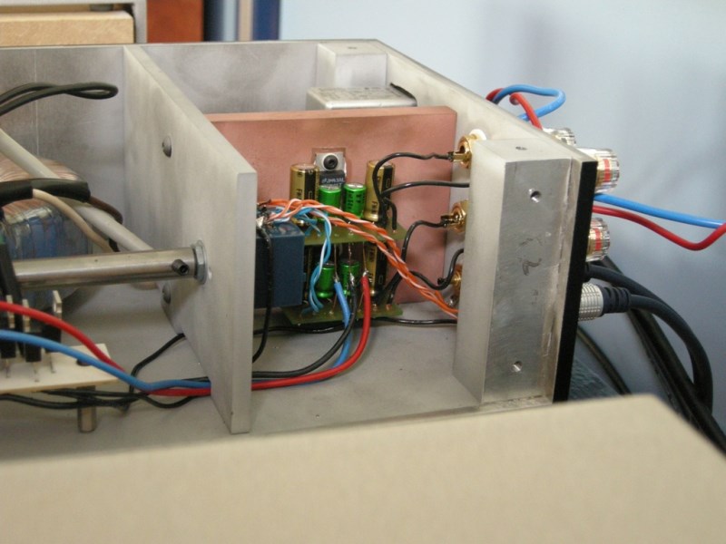

witam dzisiaj odpaliłem pre, całość przeszła moje najśmielsze oczekiwania wiec chętnie zaprezentuje to wam na AS jeśli chcecie... niedługo wstawię fotki...
Poniżej jedna z wersji , obecnie przy LM BGN 100uF, przy diodach BGSTD 4x1000uF...brak przesterów zniekształceń czy zmulenia.

Witam wyżej opisywałem GC i miałem opisać również pre do niego jak skończę a wiec tak też robię :
postaram się opisać pre w miarę dokładnie, choć biorąc pod uwagę tego ile tam jest pewnie o czymś zapomnę... Wiec postaram się lecieć od selektora, mamy 6 wejść cinch - 3xstereo i 2 wejścia xlt - 1xstereo. selektor jest symetryczny jak cały tor w pre. A mianowicie jak wchodzi sygnał z wejścia cinch to idzie przez jedna stronę jednej płytki pvc i za pvc jest symetryzowany (za pomocą symetryzatora na ssm2142) i wychodzi wyjściem symetrycznym oraz sygnał niesymetryzowany przechodzi przez bufor na wzmacniaczu operacyjnym Opa604 i do wyjścia cinch. Natomiast jak wchodzi przez xlr to przechodzi przez PVC symetrycznie (znajdują się tam 2 płytki więc jest to wersja jak wspomniałem full xlr) i na wyjściu trafia bezpośrednio do wyjścia xlr (omija symetryzator co jest oczywiste, wiec przechodzi tylko przez pasywną regulacje) I teraz wracając do bufora od wyjścia cinch, na wejściu ma rezystor 680r RPR dalej do ustalenia wzmocnienia użyte są caddocki i na wyjściu 220R riken i 100K do masy Allen Bradley, kondensatory przy kostkach to black gate N 33uf/16V odsprzęglone 100n black gate NX. Zasilacze do buforów to jak widać zasilacze na diodach MUR860 Kondensatorach black gate 1000uf/25V przed stabilizatorami i za stabilizatorami również black gate std ale już 100uf. Od selektora cała konstrukcja jest już dual mono... trafa do zasilaczy to toroidy w wersji audio dodatkowo z uzwojeniem wtórnym nawijanym przy rdzeniu - mniejsza rezystancja, moc 40VA, Całość tym sterująca to forumowy sterownik z selektorem i pasywną regulacją na przekaźnikach. W środku obudowy mamy jeszcze DAC na BB pcm1793 również przerobiony - tor cyfrowy - główny kondensator BC COMP dalej już same sanyo os-con wima itd, tor analogowy tu znowu black gate 1000uf przed stabilizatorami a za stabilizatorami black gate std 470uf oraz przy kostce (opa2134) black gate N 10uf i już na samych nóżkach kostki black gate NX 100nf, rezystory w torze analogowym wymienione na Dale i RPR kondy małej pojemności Silver mica, Wracając jeszcze do regulacji pvc to użyte są różne rezystory z tych względów że nie mogłem dostać jednego producenta dobrego wszystkich wartości takich jakie potrzebowałem... Idąc dalej - wszystkie trafa zasilające tor analogowy są bezpośrednio zasilane natomiast trafa zasilające tor cyfrowy itd puszczone są przez filtr sieciowy, obudowa w niektórych miejscach i elementy mogące generować różne pola jak np przekazniki zostały oklejone miedzianą taśmą a taśma podłączana była do masy. choć pre rozbudowane dość znacznie to nie ma żadnych brumów itd - z masą walczyłem długo ale się udało :) podczas czuwania chodzi tylko jedno trafo - pozostałe załączane są po włączeniu pre, tak samo jak i z tyłu znajduje się wyjście zasilania dla końcówki - po włączeniu pre włącza się automatycznie GC, okablowanie to po części miedź posrebrzana po części zwykła miedź... Sterowanie z pilota lub impulsatorów z przyciskiem - po wciśnięciu malej gałki włącza się wszystko... uff jak coś nie jasne czy nie opisałem to pytajcie chyba o takich rzeczach które posiada ten sterownik jak np wyłącznik czasowy, zegarek, regulacje jasności wyświetlacza z pilota itd pisać nie muszę... A i jak zwykle w moich konstrukcjach elementy nie wpływające na dźwięk jak np kondensator w zasilaczu od selektora wejść są również firmowe - tutaj akurat panasonic... I choć na zdjęciach nie wygląda to doskonale to po tylu przeróbkach w dążeniu do właśnie takiego efektu brzmieniowego i tak wygląda to idealnie - PS. większość okablowania widocznego to nie tor audio a sterowanie różnego typu... a i napięcie stałe na wyjściu pre w spoczynku wynosi 0mV natomiast podczas ogłaszania wzrasta maksymalnie do 2mV - czyli po prostu nic...
tutaj galeria pre i GC razem:
oraz kilka zdjęć na zachęte...:
Podziękowania za trafne spostrzeżenia :)
-Zworki wylutowane,
-kabelek z masy na potencjometrze został :)
(Wylutowanie powodowało słyszalne zwiększenie brumu)
-Zasilanie puszczone z mostka prostowniczego osobno do każdej z płytek -grubszym przewodem
Powyższe zaowocowało zmniejszeniem brumu, który jest teraz ledwie słyszalny z odległości ok 30cm od głośnika (pomieszczenie biura gdzie panowała absolutna cisza)

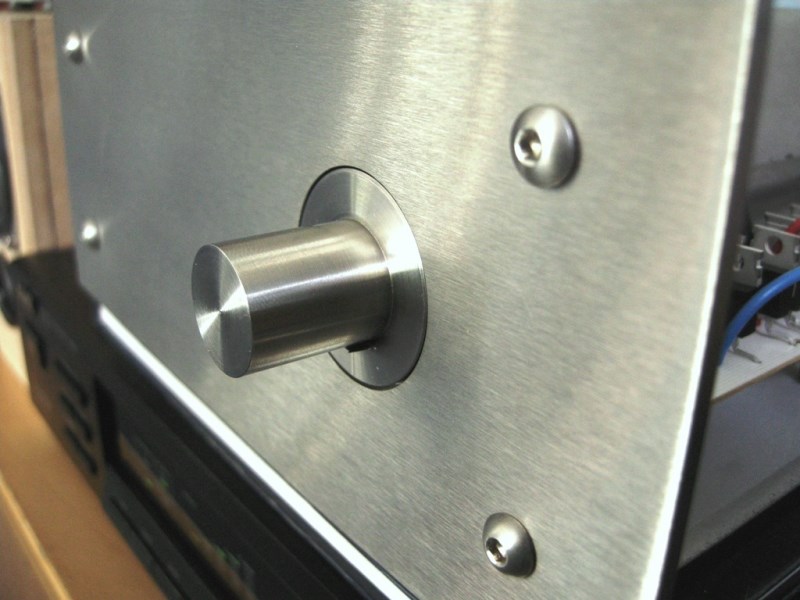

Technika grawerowania w aluminium opanowana, teraz tylko wykończeniówka. Pozostaje do wykonania anoda i zalanie literek farbą.
pełny profesjonalizm jak dla mnie też bez farby ( robiłeś sam ? CZYM ? )

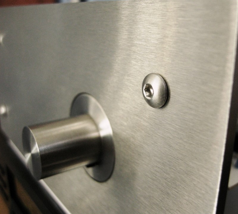

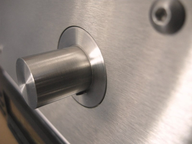

Pamiętacie jeszcze moje gałeczki? Doczekały się wreszcie tła.
Zaloguj się, aby zobaczyć treść (możliwe logowanie za pomocą ) post-4633-053122300 1289500686_thumb.jpgpost-4633-076450600 1289500706_thumb.jpgpost-4633-040336300 1289500719_thumb.jpgpost-4633-023434200 1289500739_thumb.jpgpost-4633-016241200 1289500749_thumb.jpg
