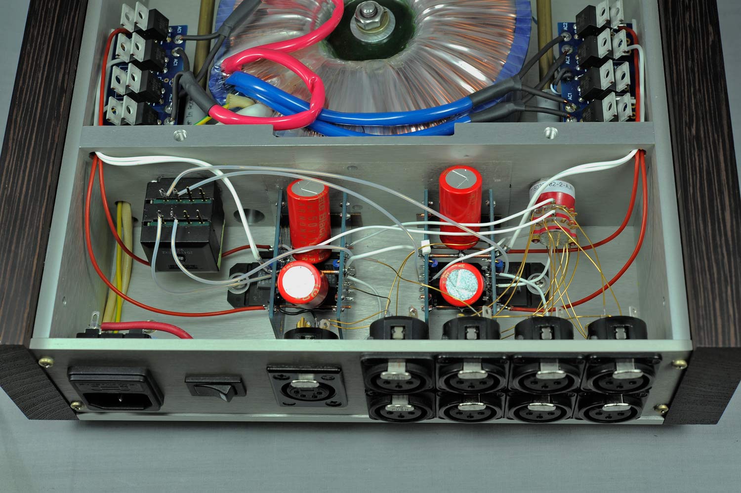

Zaloguj się, aby zobaczyć treść (możliwe logowanie za pomocą ) Edytowane przez Peter Daniel

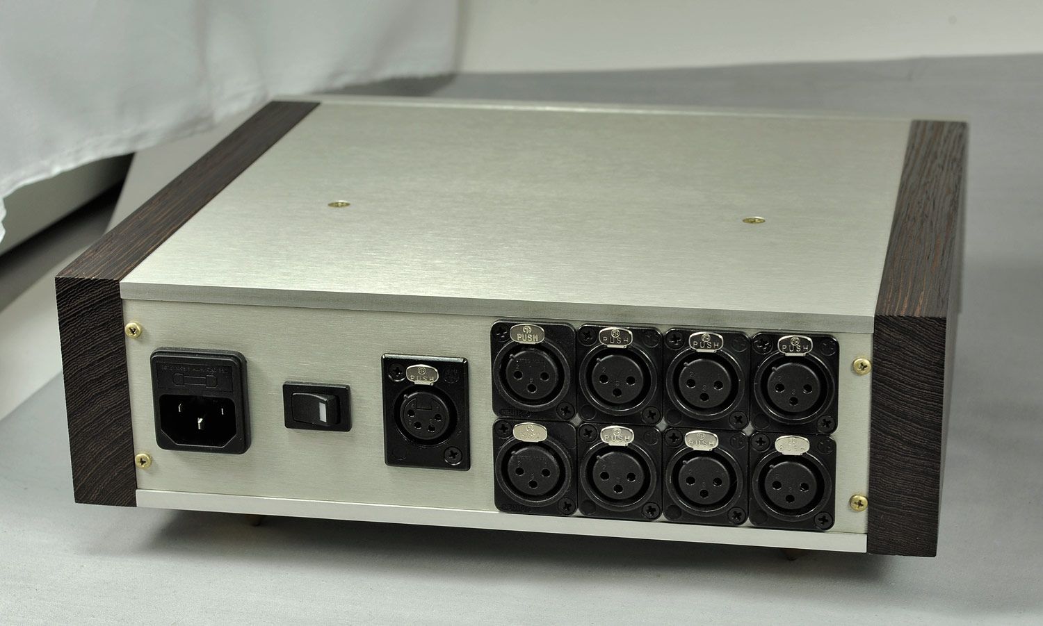

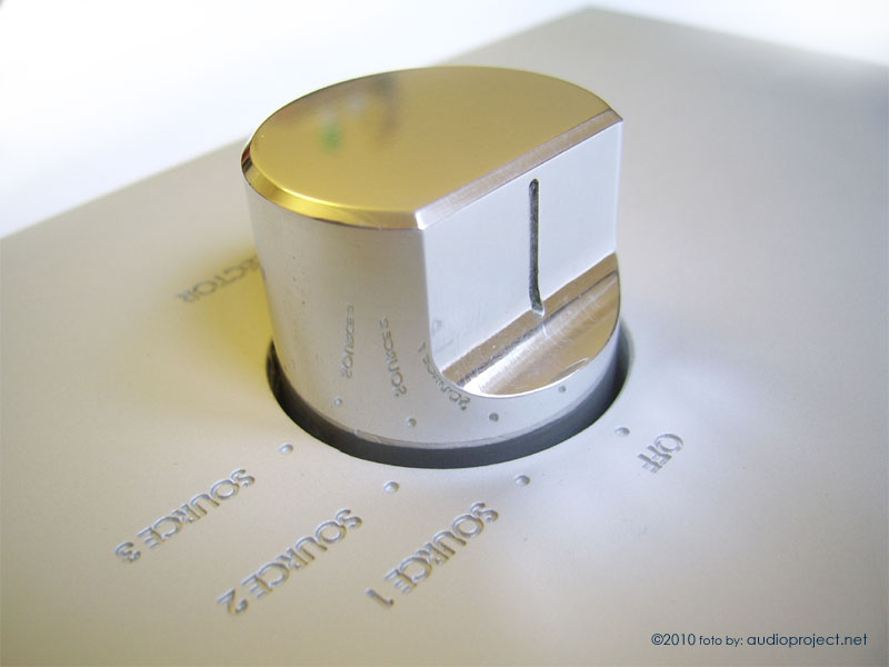

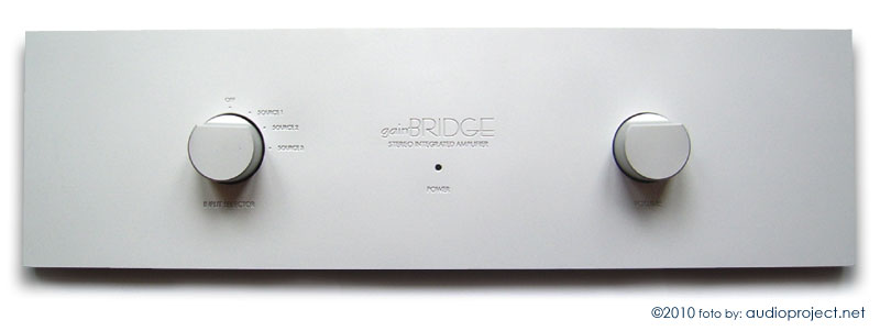

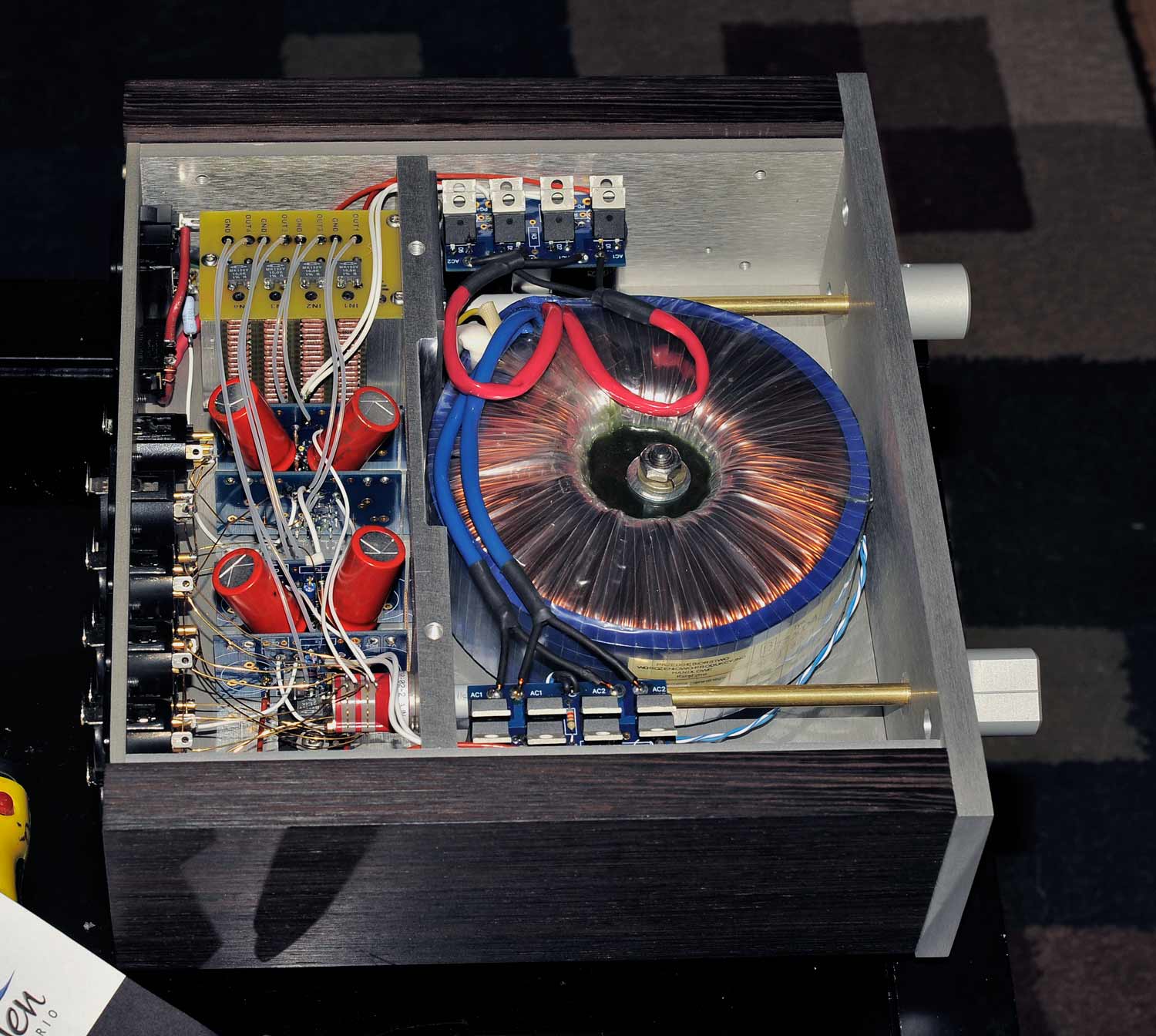

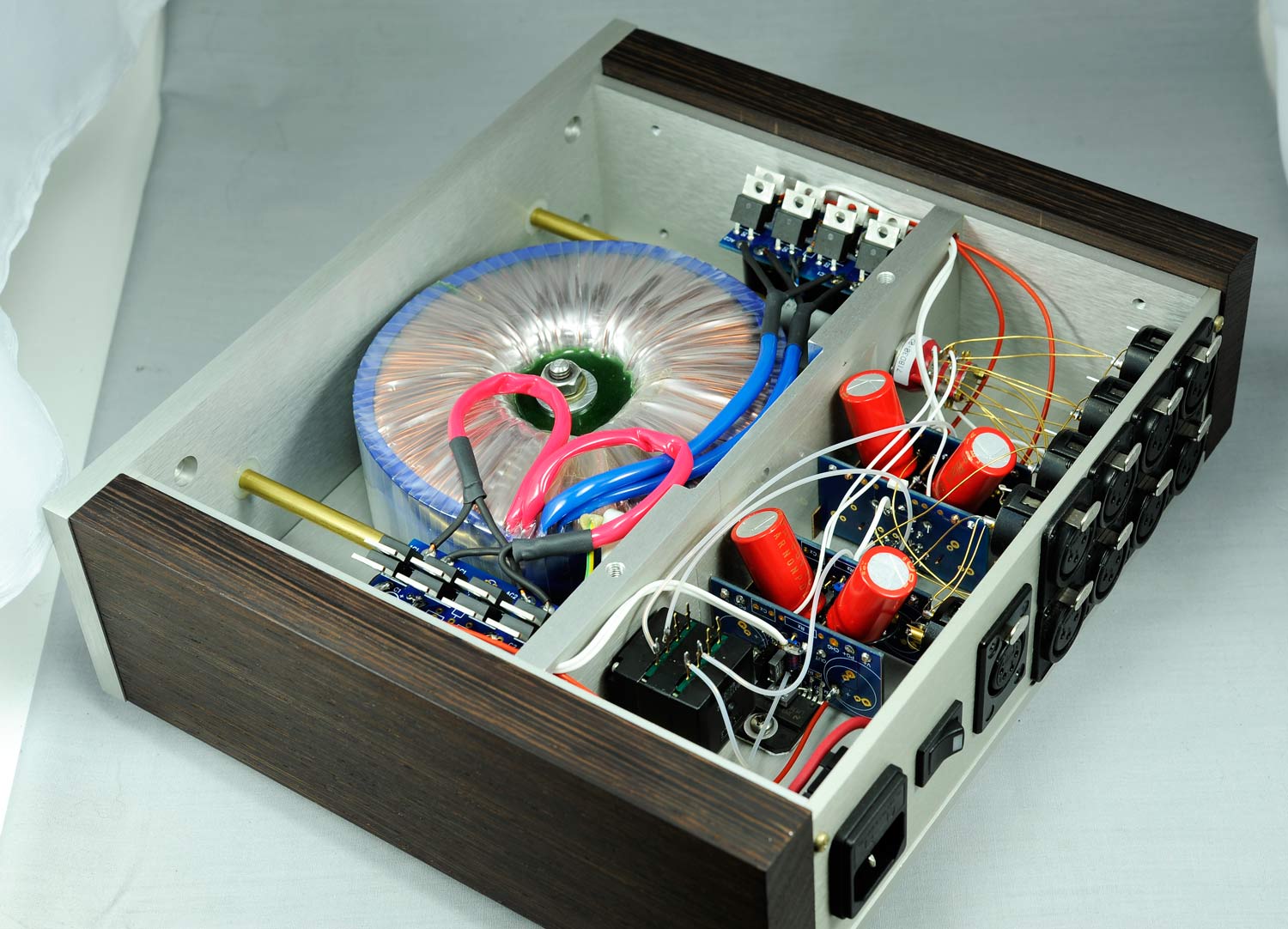

Konstrukcja udana.
Co to za obudowa ? Prezentuje się solidnie, kupiona czy sam robiłeś ?
Jeszcze jedno pytanie, co to są za druciki przy selektorze ? Jakieś specjalne ? Chciałbym też zacząć wykorzystywać coś podobnego lub takie same.
Peter, a dlaczego akurat khozmo? Ktoś robił porównania soniczne Khozmo np. z Dactem i Goldpointem? Dla mnie khozmo ma za dużo rezystorów/kroków. Chyba nie potrzeba aż tyle, u mnie 21 kroków starczało.

Obudowa standardowa wzmacniacza zintegrowanego:
Odnosnie przewodow, to pisalem o nich tu:
Wartosci rezystorow bez zmian (premium kit) z wyjatkiem 680R ktory zastapilem 1k2 aby obnizyc wzmocnienie. Na wyjsciu nie ma zadnych dodatkowyych rezystorow.
A dlaczego Khozmo? Powodow bylo kilka:
Jest tanszy niz porownywalny DACT (4 sekcje)
Jest specjalnie zaprojektowany pod katem fixed series, variable shunt i to byla konfiguracja ktora wlasnie potrzebowalem: 10k Vishay S102 jest zainstalowany bezposrednio na plytkach wzmacniaczy, dodatkowe przewody pociagniete do attenuatora ktory reguluje tylko wartosc rezystorow do masy, to znacznie uproscilo prowadzenie polaczen sygnalowych.
48 steps moze sie wydawac przesada, ale w systemie sluchawkowym moze byct wazna rozdzielczosc regulacji szczegolnie przy niskich ustawieniach glosnosci I Khozmo to umozliwia.
Testowalem swego czasu DACT i nie bylem zaczwycony jakoscia dzwieku. Khozmo uzywa rezystory DALE ktore sonicznie sa dosc dobre.
Na diyaudio byla dyskusja na ten temat:
