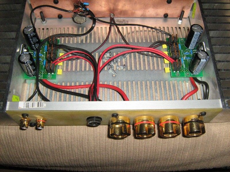

witam wszystkich pytanie dlaczego brumi już próbowałem różnej kombinacji przewodów i ciągle delikatny brum jest
jak wyrzucę potencjometr i sygnał podłącze bezpośrednio do gniazd to brumu nie ma odizolowanie potencjometru pogarsza sytuacje już nie wiem co zrobić
masz tam przykrecona na froncie płytke laminatu ktora jest masa potencjometru lub masa ekranow kabli, nie widze dobrze i do niej ida dwa kable z obu mostków prostowniczych i sie łącza na samym srodku płytki a mowiac inaczej masz petle masy, musisz to zlikwidowac i problem zniknie. Moge dac uciac rede ze kable nie ekranowane daja mniej szumu niz ekranowane w ten sposób(płytka laminatu)
A podstawa nie daje się dwóch mostków prostowniczych dla trafa z 2ma odczepami.
Wywal jedną płytkę z mostkiem, drugą podłącz do tych kabelków z gniazda i z tej płytki wyciąg zasilanie na każdy kanał.
Po co jest ten drucik pomiędzy potkiem a tym czymś (dioda?) na środku ?
Zaloguj się, aby zobaczyć treść (możliwe logowanie za pomocą ) Edytowane przez maxdila
witam mam trafo z 4 odczepami a nie 2 (trafo ma dwa osobne uzwojenia po 22v niepolaczone ze soba) odlaczenie masy od mostkow do laminatu nic nie daje
oraz masy od potencimetu do laminatu dalej brumi
Z tego co napisałeś wynika że masz 2 odczepy !
Dwa osobne uzwojenia po 22v to dwa odczepy.
Jak byś miał 4odczepy to by było 4x22V czyli 8kabelków na wtórnym.
Dla dual mono potrzebujesz właśnie 4odczepy 2x22V i wtedy używasz dwóch płytek z mostkami.
Widzę że przy tej wtyczce masz połączone ze sobą przewody zasilające od obu kanałów - więc na oko nie masz dual mono i trafa z 4-ma odczepami !
witam po odłączeniu jednej końcówki brum zmalał ale jest to tak na 50% tego co było jednak jest i trzeba odsunąć się na 30 cm od kolumny i jest cisza a powinna być chyba tylko cisza nawet przy głośniku co można jeszcze zrobić??
Nie wiem po co te kondziorki przy potencjometrze i ten drucik ?
Tył masz z metalu czy jakiś plastik bo nie widzę izolacji na gniazdach :]
ja bym zrobił tak: trzeba odłamac jeden z zasilaczy i wywalic a z rdugiego zrobic wspolny dla obu koncóek i z niego prowadzisz mase(z jednego punktu) do potencjometru i ewentualnie do ekranow kabli , brum powinien byc słyszalny przy wsadzeniu ucha w wysokoskuteczny głosnik czyli w twoim przypadku zaden. Ja zrobiłem klona w drewanianej obudowie na płytkach uniwersalnych i nie ekranowanych kablach i szum zeby usłyszec musi byc absolutna cisza w pokoju i głowe trzeba zbliżyc do głósnika na pare cm....
Nie napisałeś w jaki sposób podajesz sygnał. Jeżeli jest to kabel jack > 2 RCA to może brumić, sam tak miałem.
Albo pokażę wam jak wygląda środek, a co mi tam.
Patrząc na wnętrze Twojego GC. O ile obudowa budzi mój ogrony szacunek czy wręcz podziw :) o tyle wnętrze mówi wszystko i powiem więcej jest wykonany tak że po obejrzeniu nie mam wątpliwosci że napisałes prawdę o brzmieniu. Bez odsłuchu powiem ci że musi on grać zle.
Trafo moze byc ....ale jedna płytka mostka to błąd jesli masz trudne kolumny, brak odpowiednich kondków (wogóle brak) przy diodach to drugi błąd.
Za długie kable to kolejny. Lity drut...kolejny itd etc. Uzycie Panasonic pomine milczeniem lepsze są BC Comp. z obecnie dostępnych.
Nie dziwię się że to nie steruje wooferami bo praw fizyki nie przeskoczysz.
Jesli moge zasugerować poprawienie wnętrza....szkoda takich ładnych obudów. Zrób zmiany i pozycz dobry lampowy pre to sie zdziwisz.
Patrząc na wnętrze Twojego GC. O ile obudowa budzi mój ogrony szacunek czy wręcz podziw :) o tyle wnętrze mówi wszystko i powiem więcej jest wykonany tak że po obejrzeniu nie mam wątpliwosci że napisałes prawdę o brzmieniu. Bez odsłuchu powiem ci że musi on grać zle.Trafo moze byc ....ale jedna płytka mostka to błąd jesli masz trudne kolumny, brak odpowiednich kondków (wogóle brak) przy diodach to drugi błąd.Za długie kable to kolejny. Lity drut...kolejny itd etc. Uzycie Panasonic pomine milczeniem lepsze są BC Comp. z obecnie dostępnych.Nie dziwię się że to nie steruje wooferami bo praw fizyki nie przeskoczysz.Jesli moge zasugerować poprawienie wnętrza....szkoda takich ładnych obudów. Zrób zmiany i pozycz dobry lampowy pre to sie zdziwisz.

Jeżeli chodzi o jedną płytkę mostka to kilka wpisów wcześniej znajdziesz jak piszą innemu użytkownikowi forum, że użycie dwóch płytek mostka to błąd. Gdzie wobec tego leży prawda?
Za długie kable? (piszesz o kablach zasilających?) A jak długie powinny być? Proszę wylicz mi ze wzorów fizycznych jaka jest oporność obecnego kabla (6cm o średnicy 1.5mm) I o ile zmieni się jego oporność jeżeli skrócę go 3cm.
Lity drut? A co to za różnica jaki będzie to przewód przy tak krótkich odległościach. Ścieżki na płytkach drukowanych są lite, dużo mniejszy jest ich przekrój i na bardziej skomplikowanych układach droga od wejścia do wyjścia jest dużo dłuższa i jakoś nikt tego nie kwestionuje.
Kondensatory Panasonica czy BC Comp. Podejrzewam, że różnica między nimi jest tak niewielka, że nie poprawią one wrażeń dźwiękowych o ile w ogóle je poprawią bo kondensatory nie grają one tylko kumulują energię i tyle.

Dołóż choć ze dwa kondy do mostka i zmień silvera-anniversary na cokolwiek innego...ten kabel to samo zło ;) bez basu wywalona srednica i brudna wywalona góra...najgorszy kabel jaki miałem :) sorry musiałem to napisać.
OK. Zrobię jak sugerujesz. Teraz mam dwa wzmaki więc i tak potrzebuję dodatkowych kabli głośnikowych (jakieś sugestie?). GC na razie nie używam bo remontuję pokój odsłuchowy a jak skończę to zabieram się za drugi zestaw głośników do mojej Yamahy. Tym razem podstawkowe.
Zaloguj się, aby zobaczyć treść (możliwe logowanie za pomocą ) Edytowane przez krakus75
Użyłem 100k w pasywce bo poprzednio miałem NVA P90, który miał 100k i było ok. Tak na prawdę to zbudowałem kopię NVA P90

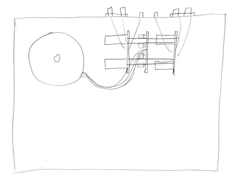

Z GC pasywka 100k to nie najlepsze rozwiazane, szczegolnie kiedy potencjometr jest w oddzielnej obudowie. W takim przypadku sugerowal bym raczej 10k lub 25K
W ogole, duzo lepszym rozwiazaniem bylo by umieszczenie potencjometru w obudowie wzmacniacza a w drugiej obudowie przelaczac tylko zrodla, tak to jest zrobione w ofercie 47Labs i z pewnoscia nie bez powodu.
Odnosne plytek z diodami prostowniczymi, o ile pamietam, Shark kiedys tlumaczyl czemu nie powinno sie uzywac dwoch plytek z pojedynczym transformatorm.
Jesli kolumny sa trudne do wysterowania, jak najbardziej mozna zwiekszyc baterie kondensatorow (do 10,000uF), plytki umozliwiaja taka opcje. Wzmacniacz bedzie gral wtedy tez podobnie do Yamahy;-)
Obudowy sa bardzo ladne, polaczenia jak najbardziej prawidlowe. Ogolnie jednak, mam wrazenie ze autor chcial wypelnic pusta przestrzen w srodku. ;-)
Proponowal bym bardziej praktyczny uklad podzespolow: skroci to znacznie polaczenia oraz wyeliminuje uzycie Monster Cable Video 3, ktory z pewnoscia nie wnosi tu nic dobrego ;)
