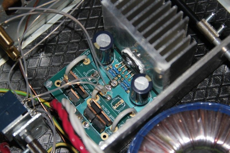

Ja mam założony radiator od pcta, do slot A, czyli dość spory (przynajmniej tak myślałem montując na nim GC). Po kilku minutach dosłownie parzy w ręce po dotknięciu.

Jeśli radiator socket A jest na jednym kanale i parzy tak jak to kolega opisał to jest to absolutnie nie normalne . Wykonałem trochę GC i do prawidłowego chłodzenia nie trzeba dużego radiatora. Mam u siebie Gacka na sztabie miedzianej ok 20x7 cm wspólną dla obu kanałów i jest dobrze- sztaba nigdy nie jest gorąca. Sprawdź czy przypadkiem nie dochodzi do wzbudzenia.

Te 2 PA150, to chyba 6 x LM3886, co daje bez obciążenia 6x50mA=0,3A w porównaniu do 0,07A w GC.
Po zmierzeniu temperatury dopiero można oceniać, czy się "grzeje nadmiernie".
tak to 3xlm3886 na kanał,przy rozkręceniu na MAX-a po dwóch utworach radiator jest gorący, nie parzy.przy cichym słuchaniu (tak do połowy wzmocnienia)radiator jest lekko ciepły ,tak na moje oko to jakieś 30*C
mam takie pytanie .dla czego dwa mostki 35A które zamontowałem w zasilaczu GC przy słuchaniu na MAX-a są bardzo gorące nie da się położyć palca na nich?.

Radiator slot A jest do jednego lm4780.

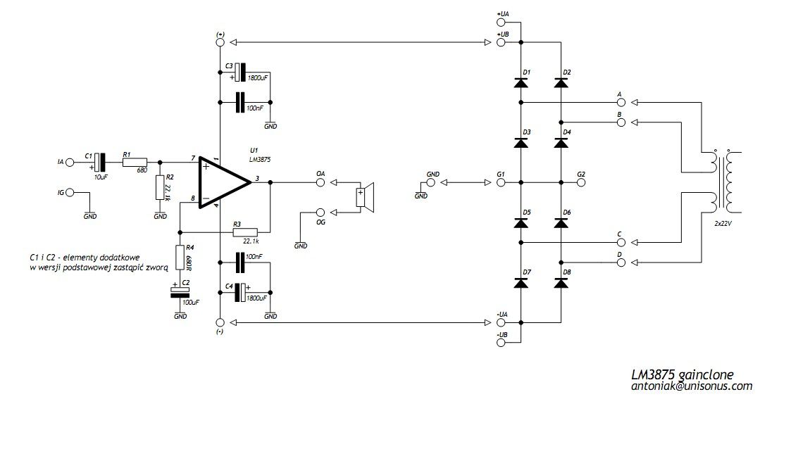

Mam prośbę. Poszukuję dokumentacji do płytki Unisonus pod GC LM3875.
Mam taki układ, który był przez poprzedniego właściciela uruchamiany ale cośtam było z niego wylutowane
i przed ponownym uruchomieniem chciałbym spojrzeć na schemat oraz instrukcję, żeby mi nie zaświeciło w rękach / obudowie ...
Jeśli ktoś dysponuje do tego dokumentacją będę bardzo wdzięczny..
Na stronie Unisonus.com stare linki odnosnie tej płytki już nie działają.

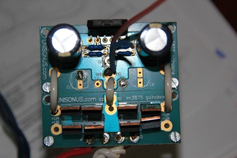

Niedawno uruchomiłem GainClona, który leżał w szafie kilka lat...
Był kupiony od kolegi z forum jako działający więc nic na płytce nie zmieniałem.
Złożony jest na płytkach Unisonus / Veteran.
Po zmierzeniu napięć (podczas pracy na głośnikach) offset na jednym kanale ma 95mV
(pierwsze zdjecie) a na drugim 9,5 mV (zdjecie drugie).
Prosiłbym o podpowiedź co może być nie tak ? czy to kwestia złego doboru rezystorów ?
nie wiem jakiej produkcji są obecne rezystory, ale i tak pewnie warto je wymienić
na zalecane w tym wątku...

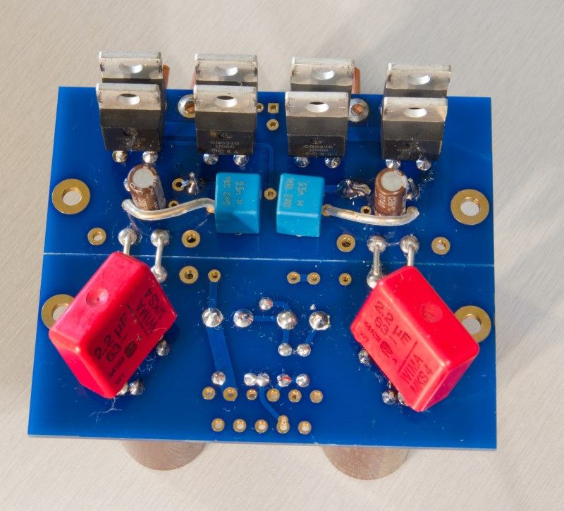

Swoją drogą w płytkach prostownika nie ma kondensatorów, czy można w jakiś sposób
je tam dołożyć i czy warto ? a może wymienić płytki ?

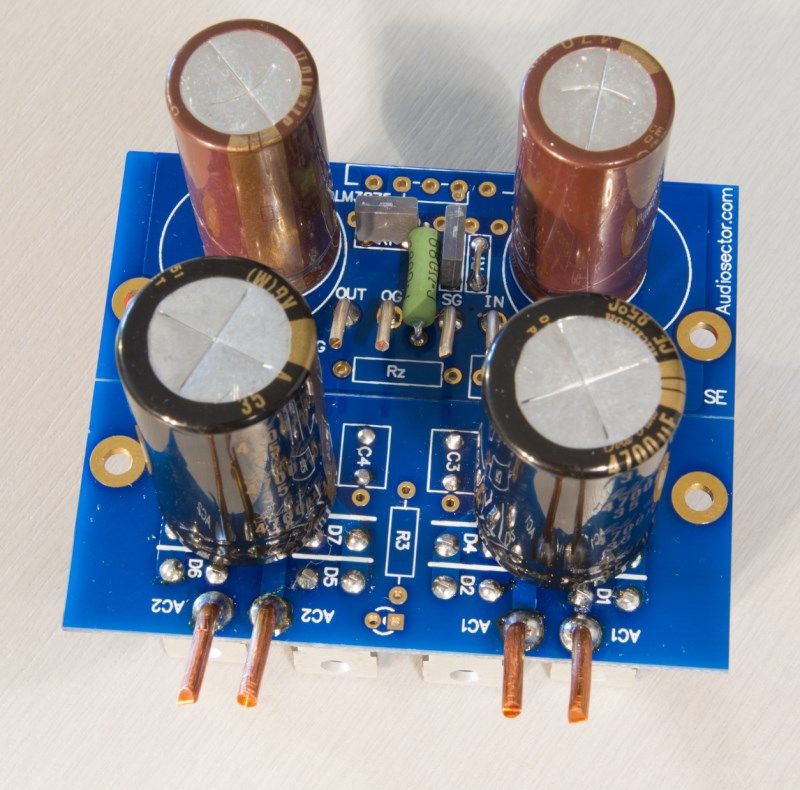

Ja właśnie zabrałem się za swojego :) Na dniach kończę. Kondensatory to Gold Tune 4700u/35 i SILMIC II 470u/80, małe elektrolity to 10u/35 też SILMIC II. Płytki Petera są niesamowite, bardzo uniwersalne, przemyślane i tak przyjemnie się na nie patrzy :)
Piotrku, pograj na tym wzmacniaczu jakiś czas a jak już się dotrze i się osłuchasz to odłącz te boczniaki :)

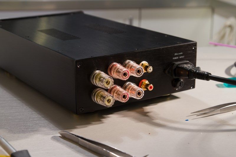

Usuwać foliaki? Czemu :??? Skończyłem :) odpalił od pierwszego. Z ciekawostek jest ekran napięcia sieciowego, transformator audio z ekranem, ekranowane do obudowy kable sygnałowe, kable sygnałowe i głośnikowe z drutów srebrnych, miedziane gniazda CMC i dodatkowa para gniazd -/// na obudowie do łączenia obudów z innym sprzętem. Użyłem gotowej obudowy, także zrobiłem to tak bez większego natchnienia, bez minimalistycznej koncepcji, tak na szybko :)
I jeszcze fotki obudowy:
