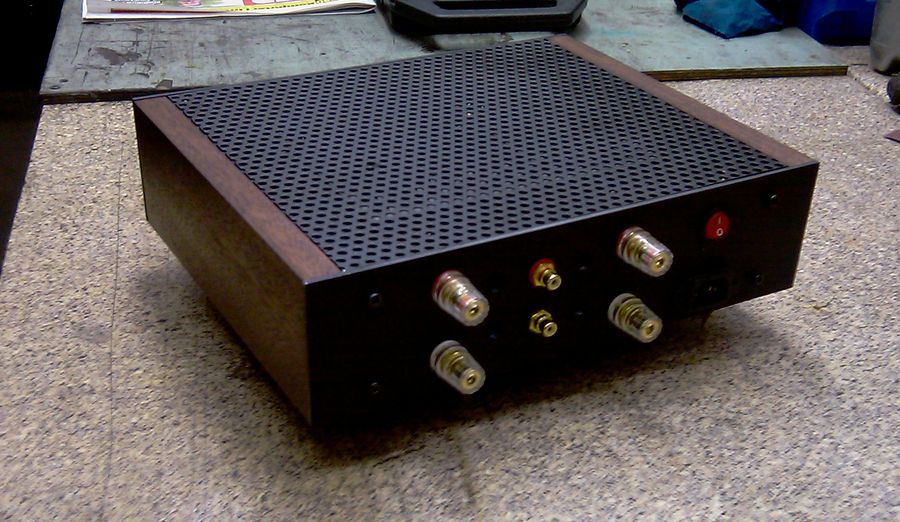

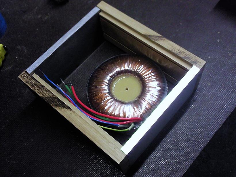

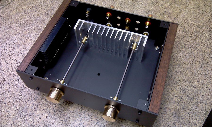

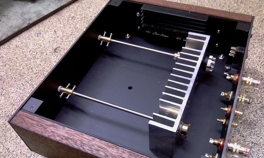

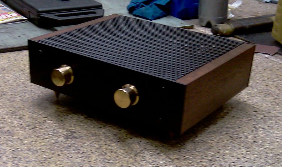

Taka sobie obudowe zrobilem ...
Zaloguj się, aby zobaczyć treść (możliwe logowanie za pomocą ) post-12478-013323300 1285436137_thumb.jpg post-12478-006114100 1285436146_thumb.jpg post-12478-068607200 1285436156_thumb.jpg post-12478-074061200 1285436166_thumb.jpg
Świetna obudowa :) jedna z ładniejszych do GC jaką widziałem. Gratulacje!
Faktycznie obudowa świetna robota szczególnie to drewno chyba egzotyczne.
Jest duzym problemem kupic obudowe taka jaka by sie chcialo miec . Albo takich nie ma albo sa potwornie drogie . Ta robilem caly tydzien frezujac alu blachy , bejcujac drewno i spasowujac wszystko . Brakuje mi alu 10mm na przod wiec wszystko dalem z 3mm alu miestety .

Wracając do obudowy to naprawdę ładna,mam podobną ;).
P.S. Skąd masz takie gałeczki, na zdjęciu przypomina to mosiądz?
Bardzo ładna obudowa, Neodom! A do czego ma służyć selektor wejść, skoro jest tylko jedna para gniazd RCA? Tak przy okazji, jakie znaczenie ma robienie obudowy z płyt aluminiowych? Chodzi o uniknięcie przenoszenia magnetyzmów szczątkowych? Ma to jakieś odzwierciedlenie w brzmieniu? Pozdrawiam.
bardzo podoba mi się Twoja obudowa a jestem na etapie robienia GC.
Mam pytanie. Gdzie kupiłeś górną "kratkę wentylacjną" ?
W moim mieście (Bielsko-Biała) taką blachę bez problemu można kupić w Centrostalu. Widziałem stalową i aluminiową w różnych grubościach, są wersje z kwadratowymi otworami.
taką blachę można kupić w Castoramie
z różnymi otworami cena ok 80 zł arkusz

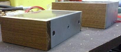

Witam, tak to wygląda na dzień dzisiejszy.
