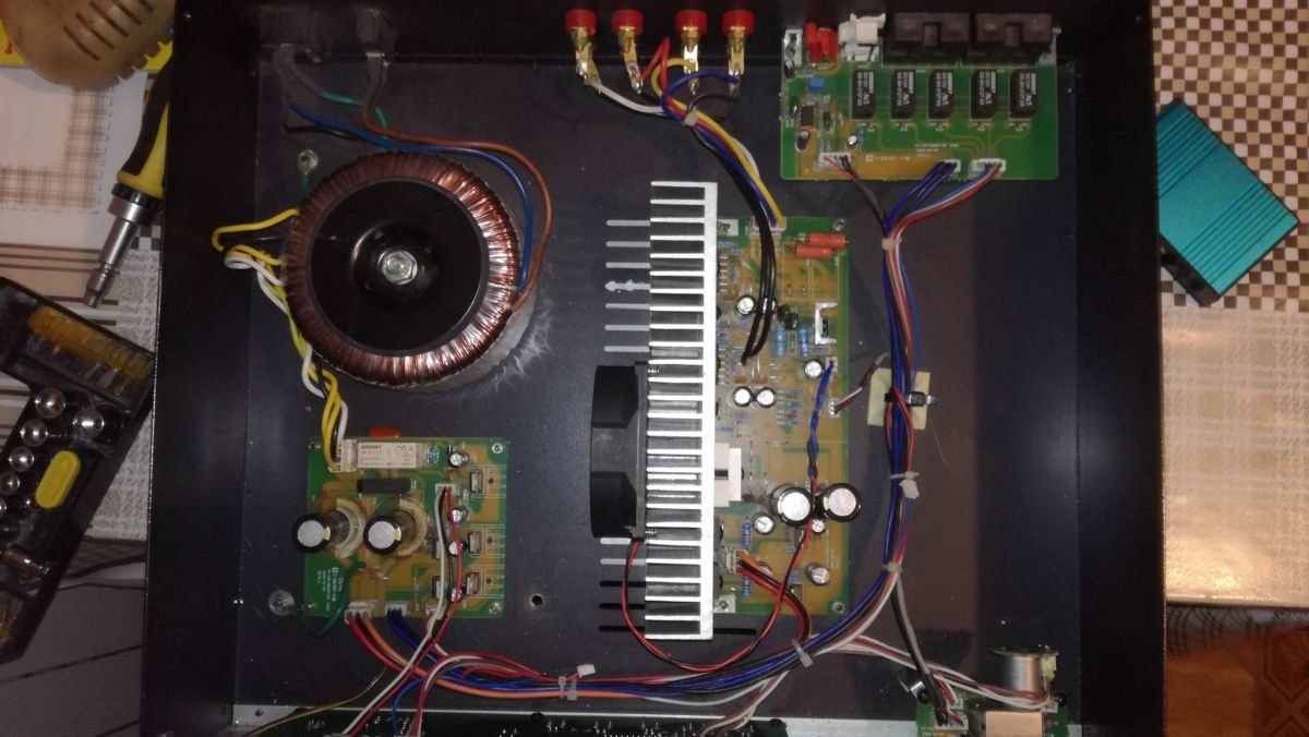

Panowie,
Posiadam obecnie fabryczny wzmacniacz System Fidelity SA-300SE zbudowany na LM3886.Dotychczas grał ładnie, jednak od pewnego czasu zaczął się dosyć mocno grzać ( przypuszczam, że po tym jak pograłem na nim tak fest głośno ). Na zdjęciach zaznaczyłem jakie elementy się grzeją. Same układy LM są dobre, były podmieniane na inne i wraz się grzeje. Wzmacniacz gra normalnie, chociaż brzmienie się popsuło, spadł bass i pojawiła się mocno " zapiaszczona brudna góra ", na etapie testów zmieniłem kondensatory w zasilaczu i brzmienie się poprawiło, jednak po ostrzejszym graniu dochodzi do degradacji brzmienia i tak w kółko aż nie wsadzę nowch kondów, obecnie najlepiej mi gra na panasonicach FC2200uf / stronę ale nadal psuje brzmienie jak mocniej pogram. Został dołożony wiatrak na radiator, chodzi bardzo cicho, już się tak nie grzeje, jednak nadal jest problem z brzmieniem.Nie wiem o co chodzi. Dodam, że mam taki sam wzmacniacz DIY produkcji mojego Taty i tam taki problem nie występuje i gra najładniej właśnie na tych panasonicach w zasilaczu. Podejrzewam, że coś może być nie tak z zasilaczem ale bez schematu trudno to rozgryźć. Napięcie na kondensatorach zasilacza wynosi +- 39V . Na wzmacniacz po stabilizacji mamy +-28V. Spadek napięcia na układzie stabilizatora wynosi 11V. Grzanie jest spowodowane zbyt dużym prądem zerowym, który trudno zmierzyć ( ryzyko uszkodzenia ). Na radiatorze znajdują się jeszcze tranzystory BD140, które mogą wchodzić w jakiś rozbudowany układ stabilizacji prądu zerowego, lub jakiegoś zabezpieczenia. Przydałby się schemat bez którego trudno coś wnioskować. Może jest jakaś rozbudowana aplikacja LM3886 która wykorzystuje te tranzystory BD140?? W necie nic nie znalazłem, może ktoś z Was dysponuję taką nietypową aplikacją i schematem? Dodam tylko, że producent olała temat nie chciał podać schematu, kazał wysłać wzmacniacz do nich do serwisu do Wiednia.
https://www.audiostereo.pl/topic/4731-gainclone/page/405/#findComment-4780571
Kurcze z tego opisu to tak wynika jakby się wzmacniacz podbudzał na częstotliwościach ponad akustycznych od strony zasilania.
Jedyna metoda to dowolny oscyloskop, generator i obejrzenie czy w momencie gdy da się głośniej to nie pojawia się jakieś zniekształcenie. Być może też na wyjściu pojawiać się składowa stała.. to akurat można zwykłym multimetrem zmierzyć nawet takim z Castoramy.
 Pojemność w zasilaczu 2200uF dla wzmacniacza który ma 2x50W to trochę kuriozum .. minimum to jakieś 4700-6800uF.
Warto było by sprawdzić też mostek prostowniczy.. niekiedy te elementy zawodzą głównie wtedy jak się da właśnie po garach.
https://www.audiostereo.pl/topic/4731-gainclone/page/405/#findComment-4791688
Podobny układ jest tutaj - może coś w tym odnajdziesz:
Ja bym wymienił kondensatory na nowe - prawdopodobnie jeden z nich jest już szybciej trafiony.
To co można kupić na portalu aukcyjnym, to staruszki - a nowe mają normatyw 1000 godzin grania bez awarii. Może trafił się jeden słabszy, a temperatura szybciej je degraduje, albo jest na za niskie napięcie pracy.
Sam piszesz, że jest gorzej jak mocniej pograsz, czyli degraduje się coś - a to co może się degradować, to właśnie słabe elektrolity.
Tranzystory BD mogą śmiało się grzać do 85 stopni, duży radiator też nie jest tam dla ozdoby.
https://www.audiostereo.pl/topic/4731-gainclone/page/405/#findComment-4791737
wymień te tranzystory na nowe , prawdopodobnie się spaliły i prawdopodobnie są elementami stabilizacji zasilania, która padła - wspomagają zwykłe staby . teraz pewnie prąd zasilania podawany jest tylko przez stabilizatory i dla tego potwornie się grzeją
...there is no spoon...
https://www.audiostereo.pl/topic/4731-gainclone/page/405/#findComment-4791770
dekRe
Przesłany projekt ze skarabo to projekt mojego Taty, który podjął się naprawy tego dziwoląga. Układ w Fidelity nie jest do końca podobny do tego ze Skarabo, trzeba było troszkę pokombinować. Kondensatory są ok i były już zamieniane z innymi.  Mam też drugi wzmacniacz na LM  diy ten ze skarabo tylko dual mono, tam się prawie nic nie grzeje.
Piotrek608
Zamontowane kondesatory panasonica 2200 uf zostałby założone po wielu próbach na innych pojemnościach i producentach i na nich grało najlepiej. Nic nie brumi jest ok.
Cytuję mojego Tatę co naprawiał wzmacniacz.
"Usunąłem tranzystory BD140. Starych elementów nie wyciągałem. Ujemne sprzężenie zwrotne jest obecnie klasyczne. Pobór prądu zmniejszył się dwa razy. Nadal dużo prądu pobiera zasilacz. Obciążenie wstępne zasilacza (dwa białe rezystory drutowe po 220omów) ma na celu poprawić właściwości dynamiczne wzmacniaczy. Tak wymyślili, niech tak będzie. Celowość stosowania zasilaczy stabilizowanych niektórzy uzasadniają lepszą „jakością” brzmienia wzmacniacza. Zrobili, niech będzie. Zmniejszony pobór prądu przez wzmacniacze zachęcił mnie do przywrócenia możliwości wyboru zespołów kolumn (A i B). Zamontowałem przekaźniki, przywróciłem zmiany na druku i nic z tego nie wyszło. Okazuje się, że na płycie odbiornika zdalnego sterowania nie  jest dołączana masa do przełączania przekaźników. Każdy z przekaźników ma podłączenie, jednym końcem cewki, do stabilizowanego + 15V, a drugi koniec cewki jest przyłączany przełącznikiem na froncie (A lub B) do masy. Diody świecą, a masy nie ma. Pewnie uszkodzone są tranzystory. Ponieważ wymontowanie płytki odbiornika jest dość trudne i dłubanie w elementach (montaż smd) także, to dałem sobie spokój i wróciłem do wcześniejszej zmiany. Zespół A kolumn jest podłączony na stałe. Zespół B kolumn  (zaciski) podłączyłem do wyjścia wzmacniacza poprzez rezystory 7,5 koma. Z nich możesz brać sygnał do subwoofera.  Rezystory separują wyjścia B kolumn w wystarczający sposób. Jeszcze zmajstruję ,zwiększę radiator dla stabilizatora zasilającego wentylator. Bez wentylatora też może być, ale lepiej niech będzie."
Od siebie dodam, że został wymieniony przekaźnik który co pewien czas się sklejał. Dołożonego wiatraka nie słychać. Dołożony został kondensator 47uf i rezystor 220p zabezpieczający przed napięciem stałym z cd.
Wzmacniacz gra i ma się dobrze, góra się poprawiła, jest jej więcej i jest bardziej czysta. Mam tylko wrażenie, że trochę bas opadł ale zmiana na kondensatory  o większej pojemności go nie poprawiły.
Edytowane przez markoluk
https://www.audiostereo.pl/topic/4731-gainclone/page/405/#findComment-4793549
