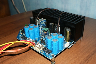

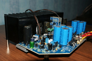

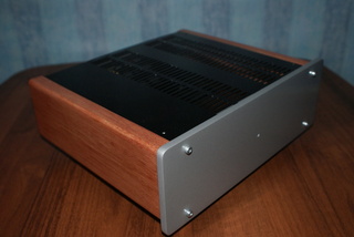

Witam serdecznie a ja zapytam inaczej czy przyjmniecie mnie do klubu :) Dlaczego otoz jakis czas temu nabylem cambridge azur 640 v2 na allegro uszkodzonego.Gdy go rozebralem cala sekcja przedwzmacniacza poszla sie przaejsc wszystko popalone niektorych sciezek nie bylo. Sprawdzilem koncowki i trafo chodzi wyjelem wszystko z obudowy i troche sie pobawilem wmienilem wszystkie kondy na nichicon panasonic black gate i philips jak gra mysle ze lepiej niz wczesniej.Chce to upakowac w obudowe jak na zdjeciu moze jedno pytanie czy nie zmienic trafo zasilajace mam gc i 400va jest wieksze niz cambridga ??? Zalanczam fotki i Pozdrawiam Krzysiek
