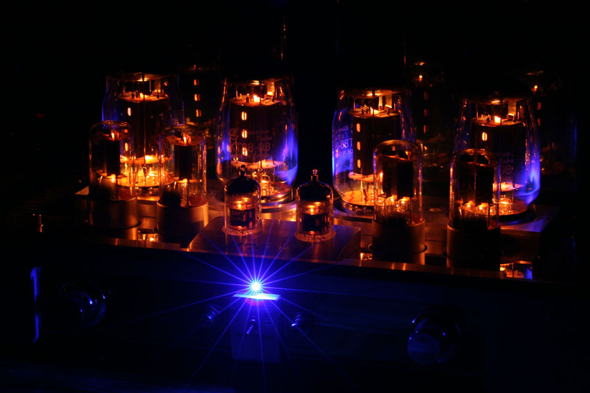

Kilka fotek dla rozluznienia :)))
Kurcze tak wyszlo, sam sie dziwowalem w ps tylko zmniejszylem fote.
Popacz :) z innego ujecia.
Czas ekspozycji 30 sekund moze to stad taki efekt.
Domiś
Fajne to drugi zdjęcie ze zbliżeniem lamp. Ciekawe jakim aparacikiem robione. Czas długi ja robiłem na 5 sekundach i wychodziło nieźle. Chyba że małą przesłonę ustawiłeś
