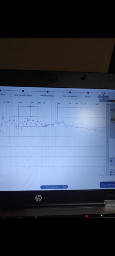

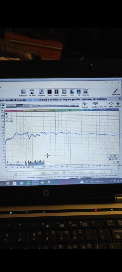

Pomiar zrobiony w rew. Nałożone dwa pomiary na siebie. Lavardin isx oraz Rogue Audio Sphinx v1. Lavardina mogłem wtedy słuchać godzinami, od Rogue audio głowa bolała po 40 min odsłuchu. Pomiary podobne. Wrzucam poglądowo, abyś widział moje "pomieszczenie"

Myślę że to co my sobie amatorsko mierzymy to głównie odpowiedź pomieszczenia. Różne kolumny, bardzo podobnie wypadały u mnie na spl w rew.
Na to wygląda, bo różne wzmacniacze na tych samych kolumnach mają identyczny wykres.
Teoretycznie to świadczy o tym, że wzmacniacz tylko wzmacnia i każdy robi to tak samo, ale raczej tak nie jest.
Być może musiałby zmienić kolumny i mikrofon ustawić blisko głośnika np 20cm, żeby wpływ pomieszczenie był mniej istotny. Wtedy powinny wyjść różnice.
Mam też pomiar z Diraca na Arcamie, który wyszedł inaczej niż z rew. Z Diraca robiłem 13 punktów.
Na wszystkich wykresach są te same głośniki, a zmieniają się wzmacniacze.
Edytowane przez moto3650

W takim wypadku te pomiary są trochę bez sensu. Wpisując w rew z palca wymiary pomieszczenia, ustawienie głośników i miejsca odsłuchowego można zobaczyć room SIM. Wykres pomieszczenia i u mnie już widać górki przy 40hz. Ten wykres nakłada się bardzo podobnie do zmierzonego, także rzeczywiście wskazuje to na pomieszczenie.
W mojo 2 jest wbudowane proste dsp. Mogę podbijać tam niektóre częstotliwości. Robiłem pomiary przed podbiciem i po podbiciu średniego basu. Pomiar wygląda identycznie, ten sam przebieg jedynie jest krzywa wyżej np o 4db. O tyle ile została podbita. Oczywiście przebieg jest wyżej, ale tylko dla średniego basu.
W rew widać też ilość harmonicznych, na uszkodzonej lampie w Rogue Audio Sphinx było to widoczne.
