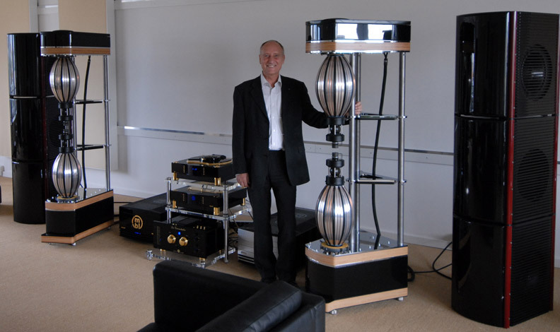

A co tam wkleję jak wiadomo...,no właśnie cebulki MBL-a.
W największym skrócie;promieniowanie prawie idealnie imitujące sferę,brak obudowy wnoszącej swoje złe cechy,membrany(listki,lamelki)same tworzą obudowy komory,bardzo sztywne!lamele membrany nie wpadają w drgania dzwonowe,pracują na zasadzie fal giętych,brak kompresji w porównaniu do wszystkich znanych konstrukcji klasycznych,niewielka skuteczność 81db 1M(2,83 v),z drugiej zaś strony subiektywne odczucia podpowiadają iż mamy do czynienia z większą efektywnością,duża równowaga tonalna,wyjatkowo szokujące wrażenia przestrzenne i niebywały realizm dzwięku,w opinii wielu ekspertów MBL 101 zapewniają dużą szybkość i przezroczystość brzmienia.Nie najlepsze na świecie ale jedne z najlepszych.
Ciekawostka-sześciu starszych panów produkuje model 101,to znaczy przygotowuje lamelki,tnie je i montuje części w całość.
areczek
Dzięki za wpis o to mi chodziło wstęp trochę historii i ciekawostka starsi panowie , fajną mają pracę jak możesz przybliżyć więcej takich cacek zapraszam serdecznie miło się czyta takie wpisy
Nie wiem czy najlepsze na świecie ale napewno drogiieeee...:) Możecie powiedzieć coś więcej o tym zestawie bo znalazłem tylko fote ale nic więcej.
Jeden z recenzentów napisał po słuchaniu tego zestawu na hi-end w Monachium;;''Zestaw cebulowej''Co do brzmienia,nie jestem pewien.Ciekawe co miał na myśli dokładnie?
Na zdjęciu sam właściciel który wcielił w życie zamysł starszy od głośnika klasycznego czyli''pulsującej sfery''.

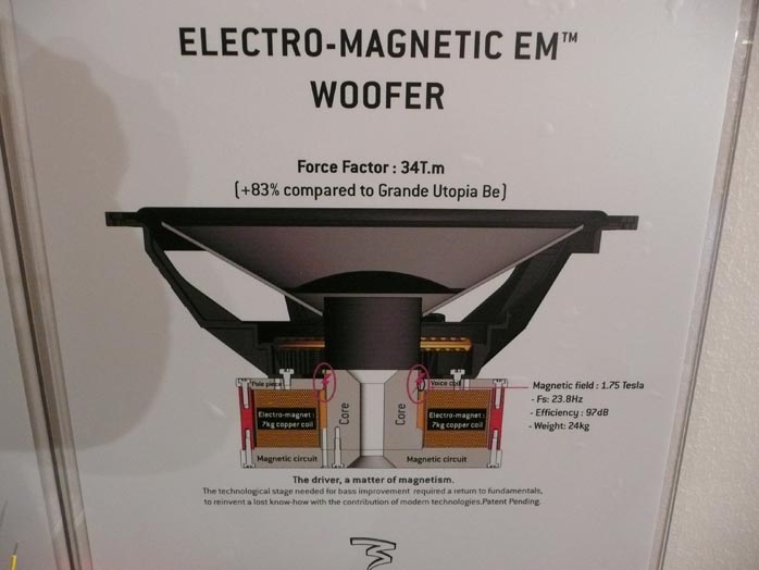

FOCAL EM
Skrót EM to nic innego jak Electro-Magnet czyli elektromagnes. Tak, źródłem pola magnetycznego, w którym zanurzono ruchomą cewkę napędzającą potężną 40cm membranę jest elektromagnes, a nie magnes stały. Rozwiązanie współcześnie niespotykane, co nie znaczy że pionierskie. Głośniki z elektromagnesem były dość powszechne w starych, przed i powojennych odbiornikach radiowych. Jednak tam elektromagnes pełnił zwykle dodatkową rolę np. dławika w zasilaczu. Elektromagnes w Focal'u ma tylko jedno zadanie - zwiększyć indukcję magnetyczną. Większa indukcja magnetyczna to większa siła działająca na cewkę poruszającą się w szczelinie elektromagnesu. To zaś przekłada się bezpośrednio na większą efektywność i lepszą odpowiedź na impuls ("szybkość") głośnika. A jak to przestawiają liczby? Indukcja magnetyczna tego wyjątkowego przetwornika wynosi 1,75T, a współczynnik transformacji Bl aż 34 Tm! Wartość B niespotykana nawet w najlepszych niskotonowych głośnikach estradowych, gdzie wysoka efektywność jest przecież priorytetowa. Dodajmy, że rzadko który niskotonowiec w kolumnach domowego użytku ma Bl większe niż 15Tm. Tak mocny układ magnetyczny Utopii zaowocował efektywnością na poziomie 97dB (1W, 1m), przy częstotliwości rezonansowej przetwornika bliskiej 24Hz.
Ile waży taki głośnik? Sam elektromagnes to 22kg (w tym 7kg uzwojenia), masa całkowita to 24kg. Naturalnie elektromagnes wymaga oddzielnego źródła energii elektrycznej. Zapewnia go specjalny, zewnętrzny moduł. I tu kolejna niespodzianka, będąca prawdziwie nowatorskim podejściem do tematu strojenia najniższych częstotliwości. Otóż moduł potrafi śledzić sygnał docierający do kolumn i odpowiednio zmieniać parametry zasilania. Moc dostarczana cewce elektromagnesu jest regulowana w 6 krokach (od 9W do 90W). Do wyboru są również 4 programy pośrednie, pozwalające na dopasowanie najniższych tonów do warunków pomieszczenie odsłuchowego. Mamy więc do czynienia z przetwornikiem o regulowanej indukcji magnetycznej.
I jeszcze słowo o osiągach w obudowie - bass-reflex ma się rozumieć: - 18Hz przy 3dB spadku i 14Hz przy 6dB.
żródło-http://www.audiofil.pl/stereo/high-end/art4,trzecia-odslona-francuskiej-utopii.h...

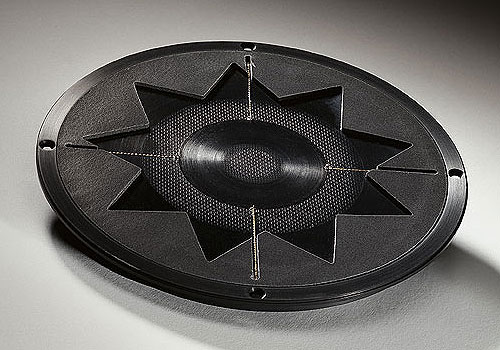

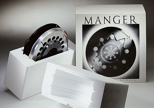

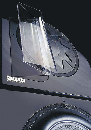

Kiedyś z pewną nieufnością podchodziłem do zastosowań niekonwencjonalnych ale po organoleptycznym uświadomieniu szybko zmieniłem zdanie np: na temat głośnika Manger
super technika ,ekstremalne parametry i dżwięk wszystko stanęło na głowie po przesłuchaniu kilku płyt
