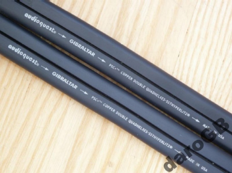

Ostatnio kupiłem na allegro China-Gibraltara 1x2,5m i podzieliłem go na pół , ponieważ do mojego systemu odcinki po 1,25m są całkowicie wystarczające.Wnioski nasuwają się same...
Po pierwsze : Już na otulinie zewnętrznej napisy są kiepsko podrobione (logo AUDIOQUEST ma różną wielkość czcionki , oraz napis QUADHELXES zamiast QUAD-HELIXES.
Po drugie : przewody w żyłach są nieprawidłowo rozprowadzone.Żyła z napisami sugeruje zastosowanie sekcji wysokotonowej (cieńsze przewody) , a nie plusa.
Po trzecie : oryginalne przewody są skręcane w żyłach , a w podróbach są ułożone do siebie równolegle.
Po czwarte : brak przewodów dodatkowych , umożliwiających zastosowanie DBS-u.
Po piąte : kiepskie banany ; Po podłączeniu gołych kabli grają o niebo lepiej...
...Na tyle że zdołały wyeliminować moje dotychczasowe (oryginalne) MOGAMI-Blue Rocket 130zł/mb.Poprawie uległo praktycznie wszystko : dynamika , przestrzeń , muzykalność...
Być może jedynym oryginalnym akcentem tej konstrukcji są zastosowane same przewody miedziane...Nie wiem...Wiem że w swojej cenie , powiedzmy do 100zł/mb praktycznie nie mają konkurencji.Pod warunkiem prawidłowego rozdzielenia przewodów i pozbawienia się (nie)oryginalnej konfekcji.Totalna i nieunikniona demolka.

Wieki temu miałem "CRYSTALA" i materiał między przewodamijest praktycznie taki sam jakl zastosowany tam teflon.Teflon z przewodami odizolowany jest warstwą jakby z śliskiego papieru od prawidłowej otuliny.Napis na jednej z żył jest taki sam jak na załączniku.Na stronie producenta (
Zaloguj się, aby zobaczyć treść (możliwe logowanie za pomocą ) ) GIBRALTAR wygląda całkiem inaczej.W obu żyłach przewody są tego samego koloru + są dodatkowe przewody do podłączenia DBS-u i widać dokładnie że przewody są skręcane , a nie proste.
