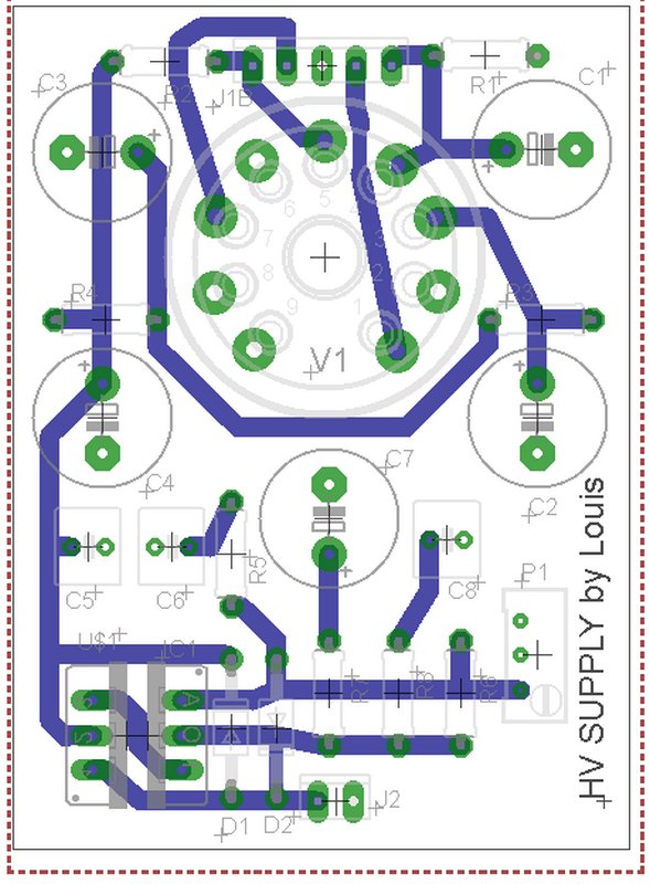

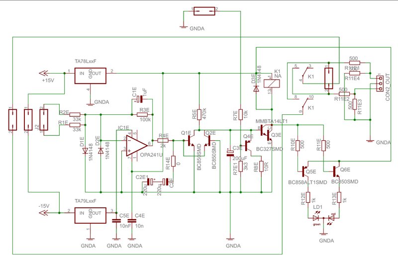

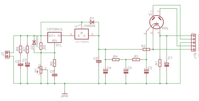

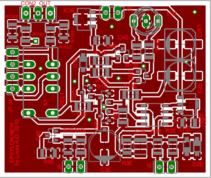

Zanim założymy nowy wątek może warto podyskutować o kolejnej wersji - roboczo nazwijmy ją MKIV.
Tymczasem opracowałem dwa moduły i fragment "płyty głównej"
Poniżej obrazki modułów zasilania anodoweg i zabezpieczenie.
Jest jeszcze moduł zasilacza impulsowego do żarzenia lampek, ale nie będę go publikował, gdyż czekam na zgodę autora.
Płyta główna jest jeszcze w fazie opracowania więc na razie nie ma co pokazywać;)
...i jeszcze zabezpieczenie:

Swietna robota, dobrze widziec, ze prace nad nowa wersja switnego wzmaka trwaja i cos tam kielkuje w glowach autora :-)
smd .... ciekawe, ciekawe, nie powiem.
Sadzac po obecnym wzorze obwodów, mam pytanie: Czy nowa soha bedzie zatem modulowa ?
Kilka plytek (modulów) polaczonych ze soba przy pomocy wyprowadzonych na krawedziach gniazd zlaczy ?
Serdecznie pozdrawiam, z niecierpliwoscia czekam na mk4 :-)
Jeremy
