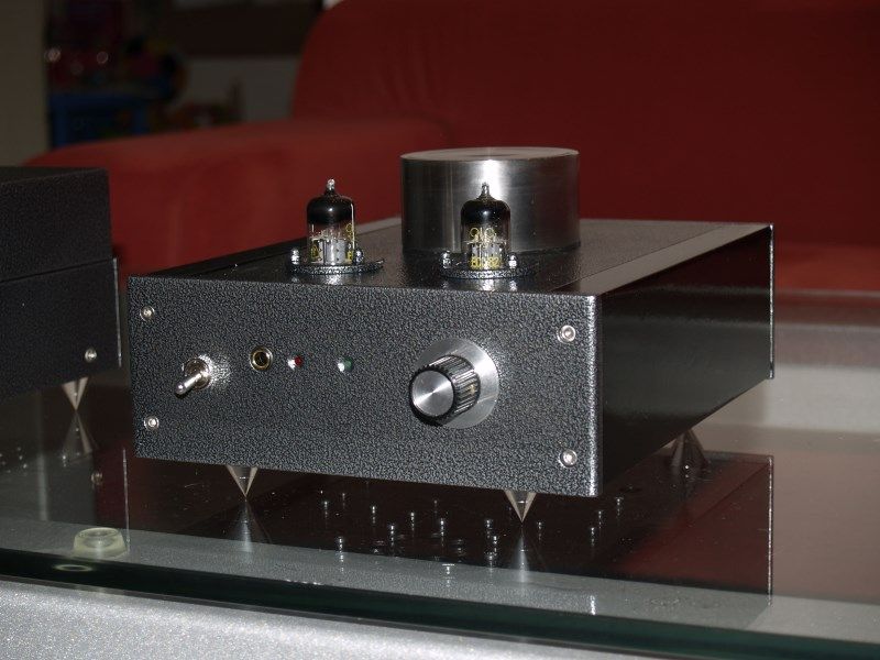

Witam i pozdrawiam w Nowym Roku!
Się pochwalę, bo wreszcie sprężyłem się i wykończyłem rozgrzebane SOHY II i III.

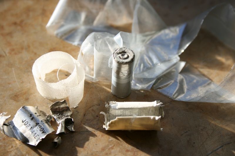

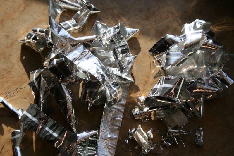

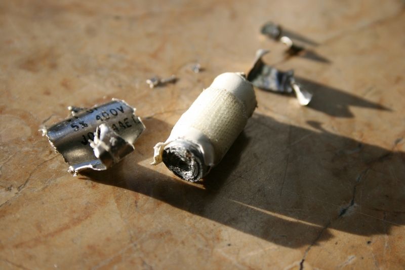

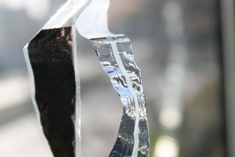

Oznaczenie tego konda to: CRC 12517 M83421/01 5167S 0.1UF 5% 400V. Nie dysponuję notą katalogową (znikła po jakiejś awarii kompa, a nie chce mi sie ponownie kopać w necie;) mam za to zdjęcia tzw. rozbierane:)
..sporo tego było:))
Slawsim napisz do mnie na PW, może znajdę jeszcze kilka tych crc. Ciekawy jestem czy u Ciebie się sprawdzą?
