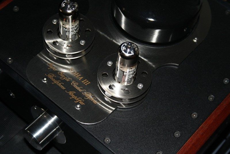

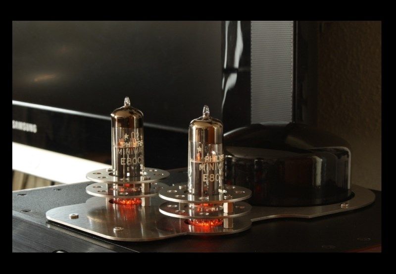

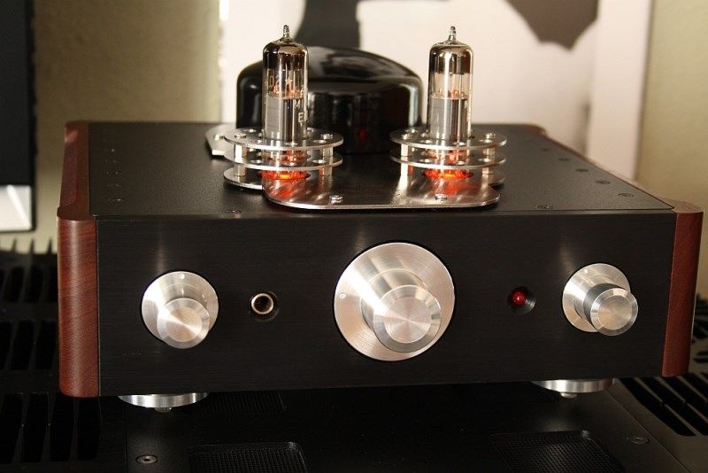

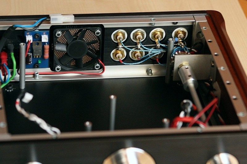

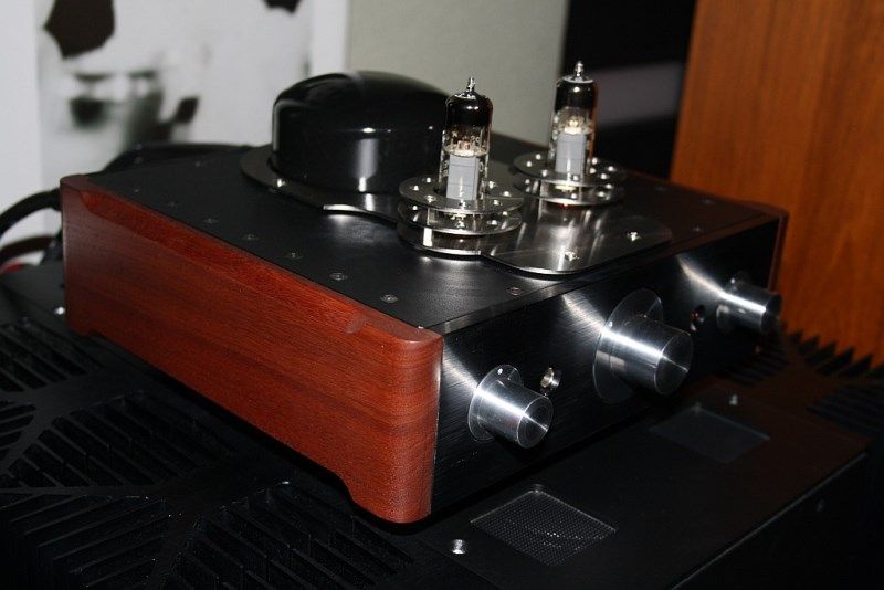

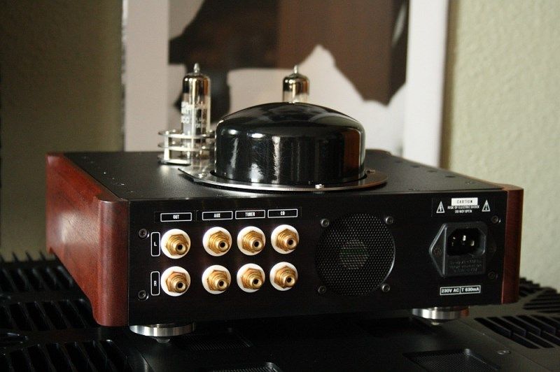

jakiś czas temu udało mi się wreszcie dokończyć projekt SOHA III.
Wiekie podziękowania dla Robertinusa i Luiisa oraz dla wszystkich, którzy w mniejszym bądź większym stopniu przyczynili się do powstania tego wspaniałego wzmacniacza
damper
Gratuluję i cieszę się, że udało Ci się wreszcie zakończyć prace.
Całość robi ekstra wrażenie.
Fajnie by było poczytać jak powstawała tak pięknie wykonana obudowa.

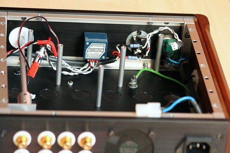

Widzę, że tak, jak i ja jesteś estetą, pewnie podobnie jak ja masz ten sam problem - zawsze można było coś wykonać lepiej. :)
Twoją bezkompromisowość doskonale zdradzają zastosowane w profilach aluminiowych tulejki gwintowane - przecież wielu by tu wkręciła blachowkręty i uznało sprawę za załatwioną.
Podziwiam. Podziwiam i czerpię inspirację.
Nieczęsto spotyka się kogoś, kto potrafi tak wyważyć proporcje i zestawić materiały w tak piękną bryłę. Czuję bratnią duszę, stawiam więc kolejkę. :)
Obudowa super ,boczki przepiękne.Gdzie można kupić tulejki gwintowane ?
te tulejki to nitonakrętki (tak brzmi potoczna nazwa handlowa). Stosowane do osadzania gwintów metrycznych w cienkich blachach przy pomocy specjalnych prasek. Nitonakretki sa do kupienia w większości sklepów i hurtowni ze śrubami i wkrętami
Gratulacje,
Świetne, prawdziwie "dizajnerskie" wykonanie :)
Doskonały pomysł z selektorem wejść, brakuje mi tego...

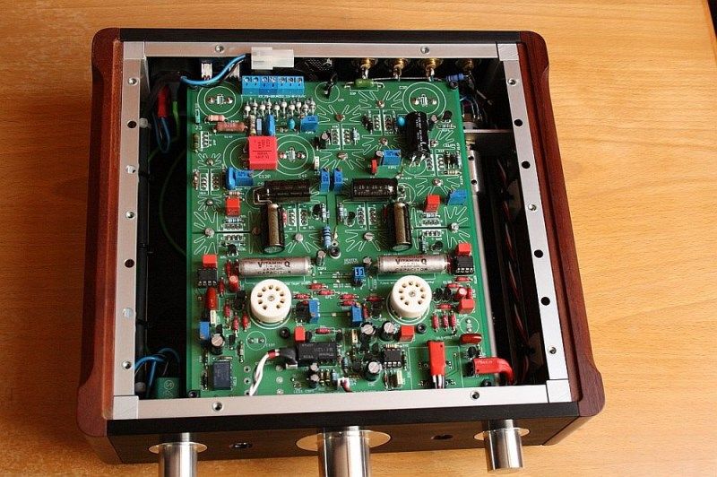

No i udało się :)
Rezystory mam wlutowane prawidłowo. Wymieniłem jeszcze raz Q3L i Q4L oraz Q1L i Q2L i jeszcze LV-E i wszystko działa prawidłowo :) Bardzo fajny pomysł z tymi goldpinami, dolutowałem je też do rezystorów R6L i R6R by łatwiej dokonywać pomiarów. Po odkręceniu potencjometru ponad połowę bez podanego sygnału pojawia się mały szum, a gdy sygnał jest podany leci tylko muzyka :) Teraz wygrzewanie i dorobienie obudowy i kolejna SOHA będzie w pełni ukończona :)
No, no, projekt idzie w dobrą stronę. Osobiście zlienarysowałbym jeszcze wzmacniacz różnicowy i myślę, że to byłoby sporo ile można z tej koncepcji wyciągnąć.
