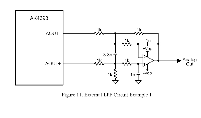

glowna bolaczka tego daca to skopane wyjscie analogowe
ten dac nie moze byc obciazony 11K+31K to stanowczo za duzo
wg noty jest 1K+1K i tak powinno byc
b.obciazony dac i traci sie krzykliwosc
Czyli wystarczy wystarczy wymienić rezystory smd 11k na 1k i 36k na 3, 6, żeby analog stał się mniej krzykliwy?
Przy poprawnej modyfikacji wykonanej zgodnie z propozycją ŁF nie trzeba w ogóle ruszać analogu i nic nie krzyczy. Wystarczy wyjść z minusa C93 i posłuchać. Czwórnik rezystorowy 11K wywala się wtedy, gdy wiadomo co ma być dalej - trafa? lapki? czy jedno i drugie bo wy SE jest nie do przyjęcia.

Sęk w tym, ze nie chce wkładać żadnych lamp tylko pytam o kombinacje tych dwóch rezystorów, ponieważ nie zamierzam przebudowywać całego urządzenia.
> adik
zmieniając rezystory musisz także zmienić pojemność kondensatorów aby utrzymać odpowiednią częstotliwość zbierania śmieci przez filtr, im mniejsze daje się rezystory impedancja wejściowa spada (mniejszy wpływ na układ ma szum rezystorów) sygnał dochodzący staje się większy to też większej pojemności trzeba dać kondensator ale nie na oko tylko trzeba to obliczyć.
a z tą impedancją 1K jest to prawda, no może nie 1K a tak ze 2,4 tak jak podają w przykładowym układzie w datasheet. Nie zrobili tego dla jaj po prostu układ najlepiej wtedy wychodzi w pomiarach z racji małych szumów i tego że układ został zaprojektowany pod takie obciążenie.
Acha, dzięki. Raczej nie da się tego obliczyć ze zwykłej proporcji, więc raczej nie będe niczego w takim razie wymieniał
producenci układu podają takie propozycje

jesli bierze sie sygnal z pierwszego opa to trzeba pamietac o wzmocnioeniu
np 4k7 i 10 k robi nam sie 2x czyli jakies 5 v -to juz glosno i potrafi przesterowac czasem wzmak
wiadomo zmiana tych rezow to tez zmiana kondow -wkoncu to filtr
wg noty dla ak4393 jest 1k+1k dla 4396 jest nieco inaczej wiecej
Tak właśnie ja się odnosiłem do noty z AK4396 tam jest 2,4k.

tylko adik na orginalnej plytce sa te poczworne rezystory (11k ,1k18 i 31k)
mozna to przebudowac o istniejace ale 1K tam nie ma
ja uzylem dwoch 1k18
chyba ze znajdziesz gdzies w sieci i zrobisz wyjscie wg noty AK
