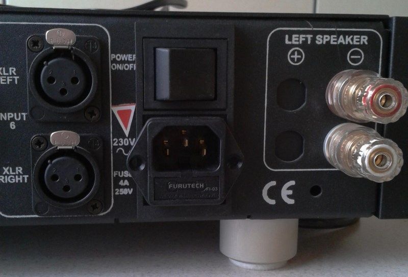

post-6581-0-52254000-1370271508_thumb.jpgWitam! To normalne,że człowiek szuka zmian :) Ja natomiast pozostaje wierny firmie i postawiłem na upgrade swojej E3.
Nie pokazuję jeszcze środka ,proponuję coś takiego dla średnio zaawansowanych :)
Zmiany może trochę kosmetyczne,jednak dają minimalny postęp .Wewnątrz mocno zmieniłem tor dystrybucji zasilania .Min. wyeliminowałem włącznik sieciowy z drogi zasilania głównego wzmacniacza.Zmieniłem kable na "lepsze" i mam wrażenie ,że coś się poprawiło.
Lepsze to niż nie robienie niczego :)
Ps.. Dla zainteresowanych,gniazdo Furu z serii Fi 03 G/R wchodzi bez niczego w miejsce standardowego,które można łatwo usunąć (jak i z powrotem zamontować).Trzeba też dać rodzaj uszczelki,która unieruchomi gniazdo w ramce.Trzyma się to doskonale i nie poddaje naciskowi ciężkiej sieciówki .Jedynie ,przy wyjmowaniu,należy przytrzymać na wszelki wypadek.Montaż kabli wewnątrz na konektory.Furutech ma ciut mniejszy rozmiar kontaktów,najlepiej przylutować.
Kolejny ruch,to dobór bezpiecznika,z tym jest gorzej.Moja E3 ma F 6,3 A ! Może ma ktos jakieś doświadczenia w materii ; bezpieczniki ?
Czy to gniazdo głosnikowe czerwone nie powinno być na dole ?
Bez obawy,gniazda głośnikowe są poprawnie podłączone,podobnie jest w Epoca 2. Montowane zresztą przez producenta,za dopłatą oczywiście :) Świadomie zrezygnowałem z podwójnych,stąd takie ustawienie,bardzo praktyczne jak dla mnie.
Masz rację ale numer przecież u mnie w Epoca 2 też czerwone były do góry teraz dopiero to na zdjęciu w kompie zobaczyłem nie wiem dlaczego nie pamiętałem że tak było chyba podłączałem kable intuicyjnie czerwony do czerwonego czarny do czarnego nie myślalem o tym i dopiero teraz na tym Twoim zdjęciu trochę dziwne mi się to wydawało a jednak tak jest fabrycznie chyba coś mi się pomyliło z gniazdami RCA bo tam raczej jest czerwone na dole a czarne lub białe do góry ;)
