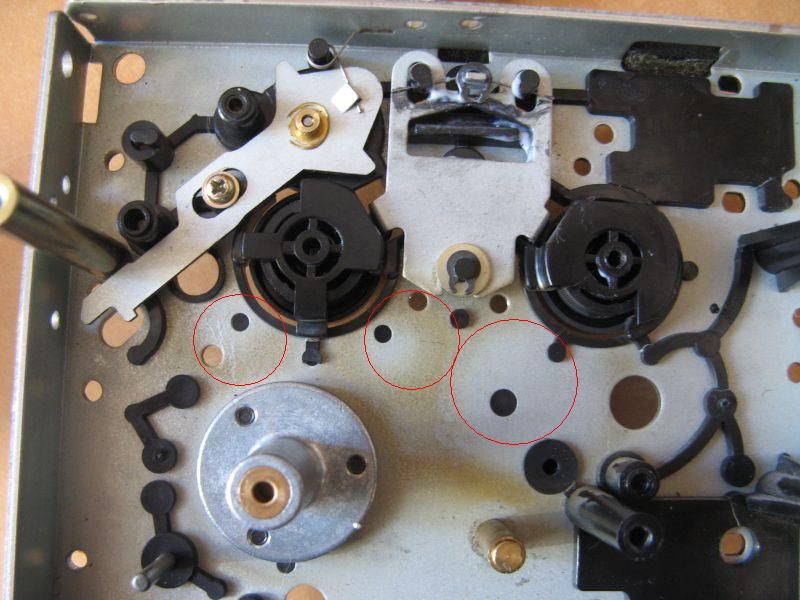

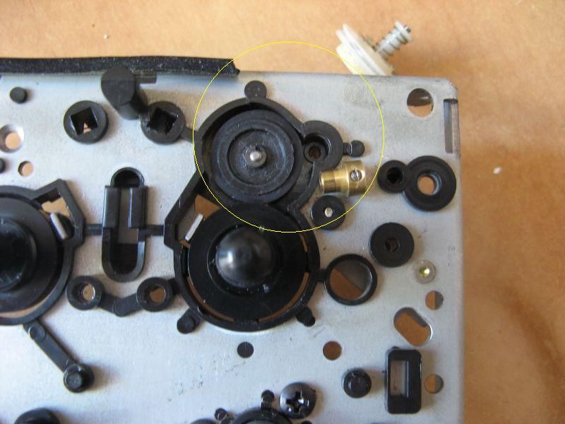

Nabyłem ostatnio ładną Yamahę K-850. Założyłem nowe paski i niestety okazało się, że mechanizm jest uszkodzony. Po wyjęciu napędu i oględzinach stwierdziłem, że mechanizm był już rozkręcany a tak w ogóle jest mi nieznany ( liczyłem na to, że w 850 jest mechanizm taki jak w K-560). Czy ktoś z Kolegów zna mechanikę K-850?
Proszę o wyjaśnienie zasady działania i ocenę kompletności elementów mechanicznych. W załączeniu kilka fotek rozkręconego napędu. Podejrzewam, że poprzedni właściciel nie do końca prawidłowo złożył całość lub coś zgubił. Na domiar złego przy demontażu wypadło mi kilka stalowych kulek (takie jak w łożyskach) których przeznaczenia nie znam.
Fotka nr 1
mały pasek napędza z koła zamachowego tą ośkę u góry, która z kolei kółko cierne po drugiej stronie. Ale nie jest to chyba idler, bo talerzyki napędzane są bezpośredni kólkami ciernymi od wewnątrz.
Fotka nr2 po wyjeciu selenoidów.
tutaj widać system napędzających kółek ciernych
Fotka nr 3
Widok kółka oraz odkręcanej końcówki ośki. Jest ona gładka, więc jak dociska i napędza tą oponkę?
Fotka nr 4
widok talerzyków z przypuszczalnym położeniem systemu kółek ciernych.
Na chwilę obecną wymieniłem rozciągnięte sprężynki oraz "zregenerowałem" wszystkie oponki kółek.

Ja już nie bawiłbym się w składanie tego mechanizmu, tylko upolowałbym dawcę organów.
Gdzieś w piwnicy mam K-1000,ale też pewno niekompletny.

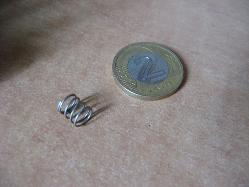

wczoraj postanowiłem wymienić paski w CT-979 oraz wyczyścić i przesmarować mechanizm. Podczas demontażu wypadła mi mała sprężynka. Jako, że po raz pierwszy rozbierałem dwuwałkowy napęd Pioneera nie mogę ustalić skąd ona pochodzi, również studiowanie rysunków z service manuala nie naprowadziło mnie na trop. Jedyna podobna, ale dłuższa i węższa jest w amortyzatorze silniczka paska napędowego. Proszę znających ten napęd o pomoc. W załączeniu fotki.
Zaloguj się, aby zobaczyć treść (możliwe logowanie za pomocą ) post-40515-0-15913600-1436701235_thumb.jpg
OK, sprawa nieaktualna, znalazłem już jej miejsce ( nr 128 w service manualu ).
