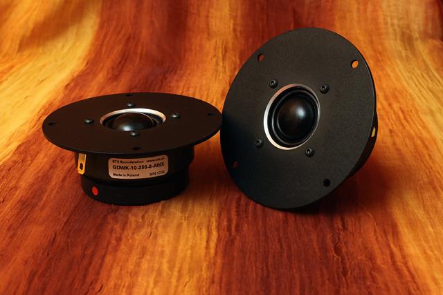

2. GDWK-10-250-8-AWX
Wykonanie bardzo dobre... Dużo bardziej dokładne niż PJ które zamawiałem dobry czas temu :wink:

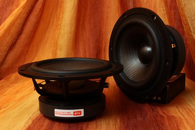

3. GDN-18-140-8-AWX
Po rozpakowaniu trochę niedowierzałem co ujrzałem :smile: Po wyjęciu z pudełka, pierwsze wrażenie, że ostatnio jaki miałem głośnik w dłoni podobny budową była Vifa M18WO-09-08. Głośnik masywny, solidnie odlewany, początkowo myślałem, że jest żeliwny, ale na stronie napisane jasno- aluminium.
Układ magnetyczny potężny, większy od kepa. Wnioskuje, że też będzie go trzeba dobrze zasilić, aby pokazał na co go stać :wink: Ceweczka 36mm, a nie jak u AKX 25mm. Bardzo fajne rozwiązanie wg mnie, zaciski głośnikowe tak jak w wysokotonówce po przeciwnej stronie osi głośnika. Dodam opinie jednej z osób, która testuje te midwooferki:
"Naładowali miedzi do napędu w skutek czego impedancja wygląda na bardzo płaską i jest też szansa na dobre wyniki pod kątem zniekształceń na środku."

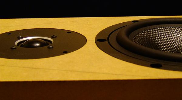

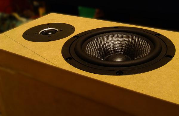

Na dzień dzisiejszy.
