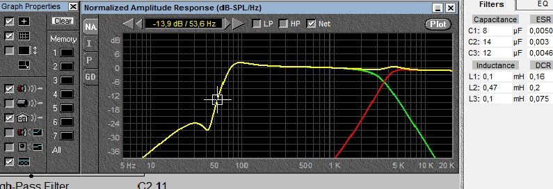

może ktoś mi podpowiedzieć jak zaprojektować zwrotnice do duetu T.STX.104.250.6.A.CERAM.X. i GDN-18-140-8-AWX,?
No to jeszcze obudowa jest ważna - kształt, szerokość przedniej ścianki itd...
ok więc od początku
objętość obudwy około 14-15l
obudowa z MB strojone na około 50Hz
wymiary zewnętrzne"
wysokość 380mm
szerokość 220mm
głębokość 310mm
grubośc mdf 22mm
wszystkie ścianki proste
tłumione będzie matą bitumiczną i wełną owczą
Wiem, żeby było naprawde dobrze powinienem zrobić pomiary, ale nie mam o nich zielonego pojęcia.
otwory frezowane a mb umieszczona z tyłu
No faktycznie ceramik wygląda fajnie trochę niższą ma efektywność 89 a to nie za dobrze cewka będzie bardziej obciążona niż przy alu, niższe podziały będą mniej możliwe. Tak w ogóle bez jakichś mierzalnych testów porównawczych ciężko będzie się na ten ich wynalazek zdecydować.

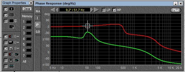

zrobiłem sobie symulację i wyszło mi coś takiego, co o tum myśleć?

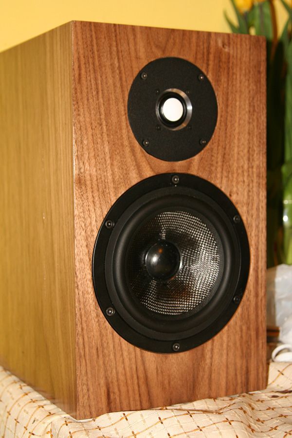

jeżeli o ceramikach to może pochwalę się co dziś zakończyłem strugać i mimo iż zestaw jeszcze nie posiada docelowej zwrotnicy ponieważ czekam aż się wygrzeje to jestem bardzo miło zaskoczony. ...teraz jak tak patrzę to inną kolorystykę bym zastosował :)
Tak z tyłu MB, nie widziałem wielu projektów z takim rozwiązaniem a na AWX wcale, wiec postanowiłem by taki twór ujrzał światło dzienne. Szkoda ze nie mam porównania do BR
kiku1 , ładne paczki.Powiedz mi jaką masz pojemność zakładane 14-15l?
Pytam bo sam jestem ciekaw takiego rozwiązania z tym że ja mam u siebie 19l z hakiem, może 2 MB na paczkę.Pozdrawiam.
