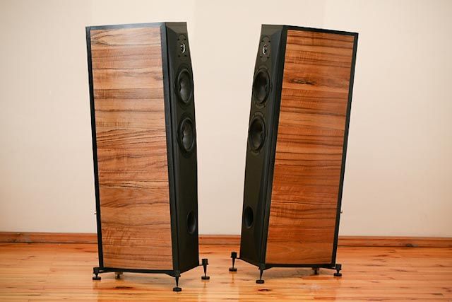

Z jasnych fornirów wykonałem takie skrzynki do FX-300:

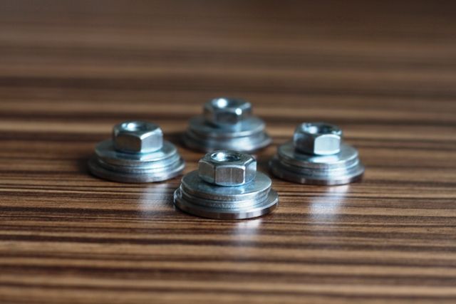

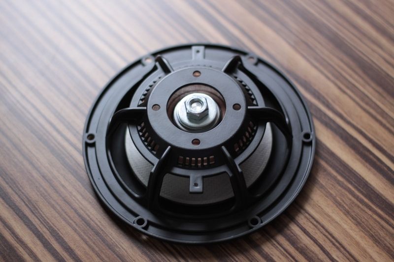

W serii AWX nie ma takiej metalowej nakładki tylko plastik dlatego trzeba radzić sobie samemu z tym. Ja np. zleciłem wytoczenie takiej metalowej z gotowym gwintem. Przykleiłem to klejem 2-składnikowym wcześniej ważąc zestawy z dociążeniem.
Czy takie, dość spore przecież obciążenie na środku membrany nie zniszczy jej? Mam na myśli czy jej nie roztrzepie, nie zmęczy? Nie lepsze było by dociążenie na całej powierzchni, jakiś lakier, klej, masa typu baranek czy inne licho?
A jaką wagę będzie miał baranek?:-)U mnie grają jakiś rok z tym obciążeniem i jest ok, dlatego kupiłem następne.
