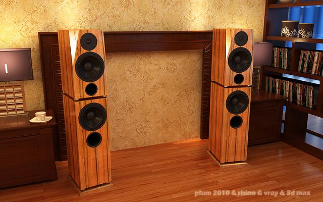

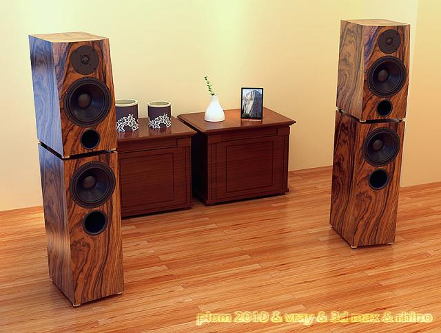

Chwilowo niestety brakuje mi troche czasu na to aby przysiedziec przy projekcie, ale jest w trakcie realizacji i do konca miesiaca chce sie z nim uporac.
Zrobione zostaly jakis czas temu wizualizacje.

Wybrałem jabłoń na kolumny:
