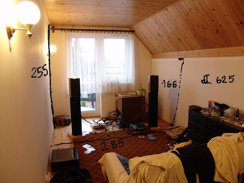

Skoro jest tak nieciekawie ... to może lepiej stół do bilarda sobie postawie - mam jeszcze taki " Tramwaj " na górze , co o nim sądzicie ...

dlaczego nie mogly by byc po przeciwnej stronie?
teoretycznie i praktycznie, przeciwna sciana w stosunku do tej na rysunku byla by w opcji tego pomieszczenia najlepszym rozwiazaniem.
to przyjete ze szkicu spowoduje ze jedna kolumna bedzie zupelnie inaczej grac, i gwarantuje ze bedzie to znaczaca roznica.
radze jeszcze raz to przemyslec ;)
