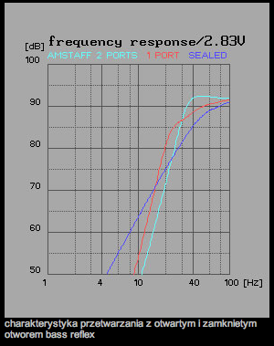

Jak napisał "cichom" kolumny z zatkanym otworem SCHODZĄ NIŻEJ.
Jest to niezaprzeczalne, pokazuje to podstawowy pomiar i wiedza znana od dziesięcioleci.
Poniżej pomiar Amstaffa w różnych konfiguracjach zatkanych otworów.
Linia turkusowa ( oba otwory otwarte) - widać lekkie podbicie ok.40Hz i relatywnie stromy spadek.
Linia czerwona ( zatkany jeden otwór) - lekki spadek w ok. 40Hz i NIŻSZE ZEJŚCIE basu.
Linia niebieska ( zatkane oba otwory ) - wyraźny wcześniejszy spadek i jeszcze NIŻSZE ZEJŚCIE.
W związki z tym jeśli komuś zależy na postawieniu kolumn blisko ściany powinien spróbować zatkać ( na początek) jeden z otworów i przysunąć kolumny bliżej do ściany co będzie rekompensować spadek ok.40-50 Hz.
Można oczywiście posunąć eksperymenty dalej w stronę zatykania kolejnego otworu BR.
Teoria o wpływie zatykania otworów BR na basie na średnie częstotliwości ( pracują w obudowie zamkniętej) jest mocno iluzoryczna i nie poparta żadnymi pomiarami ani naszymi obserwacjami:)
Oczywiście może wydawać się, że średnica się zmieniła ale wynika to jedynie ze zmiany proporcji natężenia dźwięku pomiędzy podzielonymi częstotliwościami. Samo w sobie pasmo na środku nie ulega ŻADNEJ zmianie.
