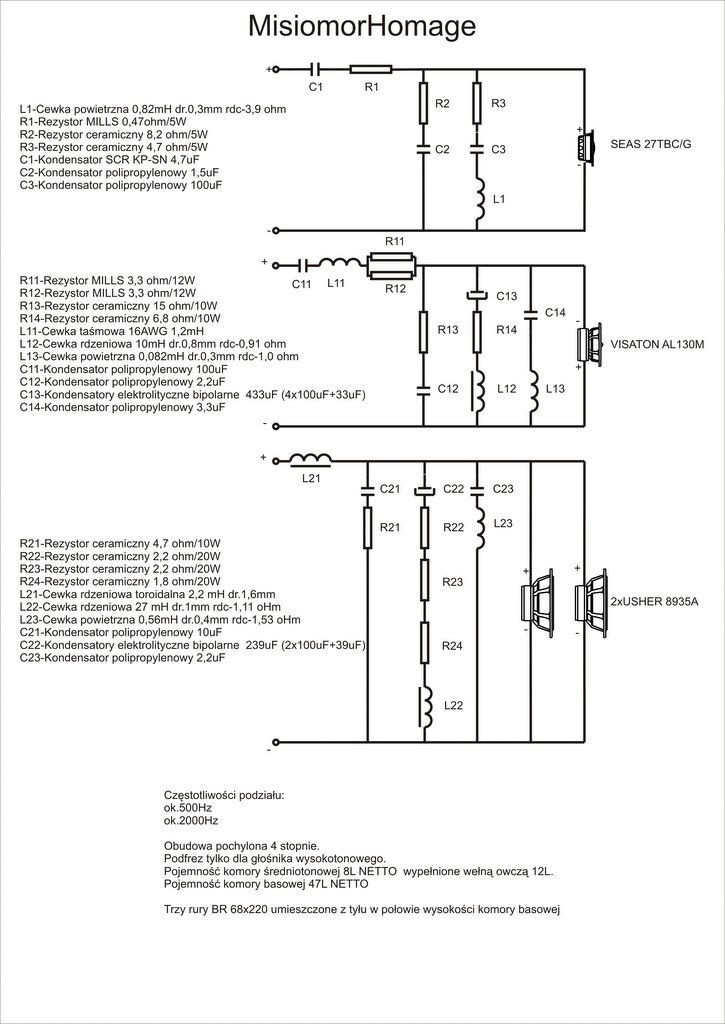

To chyba wszystko wyjaśnia.
Z symulacji wychodzi, że zwrotnica tylko kompensuje rezonans mechaniczny i indukcyjność cewki drgającej kopułki.
W niektórych projektach Klang+Ton twardo membranowe wysokotonowce mają wycięty ponad akustyczny break-up. Robiliście takie próby z Seasem 27TBC/G?
