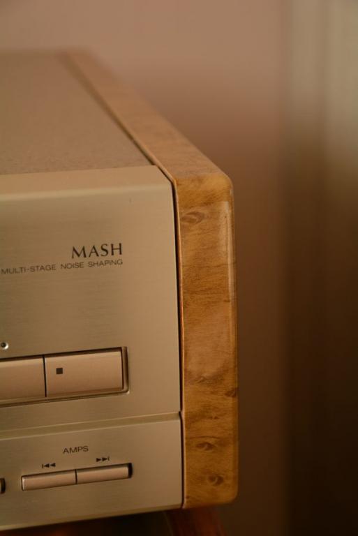

Ja właśnie jestem na świeżo po 3 godzinach walki z flexem i całą masą papieru ściernego - robię boczki z Jatoby do 907MR. ... Jeszcze tylko zaokrąglę krawędzie spoleruję papierem 1000 albo drobniejszym i zabezpieczę bardzo dobrym olejem ! Efekt już jest rewelacyjny !
Można prościej - daj stolarzowi parę złotych niech przepuści przez grubościówkę :)
Może i prościej- do momentu gdy zobaczysz że z efektu nie jesteś do końca zadowolony. A wtedy to pozamiatane. Jak potrafisz zrobić coś samemu to z niczym nie da sie tego porównać. Potem patrzysz na swoje dzieło z dumą i widzisz w tym cząstkę swej duszy i swych najlepszych umiejętności.

Deski stolarz mi przyciął na obrys - z tym nie miałem najmniejszej ochoty się pałować głównie z braku czasu i z tego powodu, że miałem pewność iż zrobi to "po mojemu" ... Ja ograniczyłem się do działań precyzyjnych tzn dostosowanie profilu do frontu , zaoblenie krawędzi , frez otworów i wykończenie - tych czynności więcej nie dam osobom trzecim - już jedne deski idealnie wykończone dałem do lakierowania ... i tyle było z deskami ... merbau poszła w niebyt ...
Z drugiej strony ja jestem z tego pokolenia co tylko w bardzo uzasadnionych przypadkach daje innym oddychać za siebie każdy prawdziwy facet powinien umieć takie rzeczy ogarnąć w swoim zakresie ... ja za rękę z mamą przestałem chodzić w wieku lat 5-ciu :-))) ... Lubię stawiać sobie wyzwania bo to kształtuje osobowość a nad tą człowiek musi pracować cale życie . Niewiele jest rzeczy które zlecam innym (niestety dotyczy to jeszcze lakierowania ... ale pracuję nad tym - póki co użyję wysokiej klasy oleju bo mam doświadczenie z klejenia drewnianych galeonów :-) ...
Edytowane przez czubsi
To jest uzasadniony przypadek jak myślę - oczywiście jest metoda żeby grubościówkę ominąć - jak ktoś lubi żuć pszczoły zamiast miodu. Rób jak chcesz
Akurat w tym przypadku grubościówka najmniej pomoże :-)
A co jak się okaże, że na ostrzu jest jakiś minimalny zadzior itd. ?
Zresztą ta maszyna służy do obróbki długich desek, a nie małych kawałków drewna.
Chcąc mieć idealną płaszczyznę, gładką jak pupa niemowlęcia, to nie uciekniesz przed szlifowaniem, koniec i kropka.
W przypadku elementów z naturalnego drewna najtrudniejsza obróbka, to powierzchnia od czoła, równoległa do włókien, słojów.
Zaczyna się od osiągnięcia żądanego kształtu krzywizn, a potem czeka bardzo żmudne polerowanie, aż do osiągnięcia idealnie gładkiej powierzchni, która będzie chłonąć powłokę możliwie podobnie co inne powierzchnie, prostopadłe do włókien, słojów.

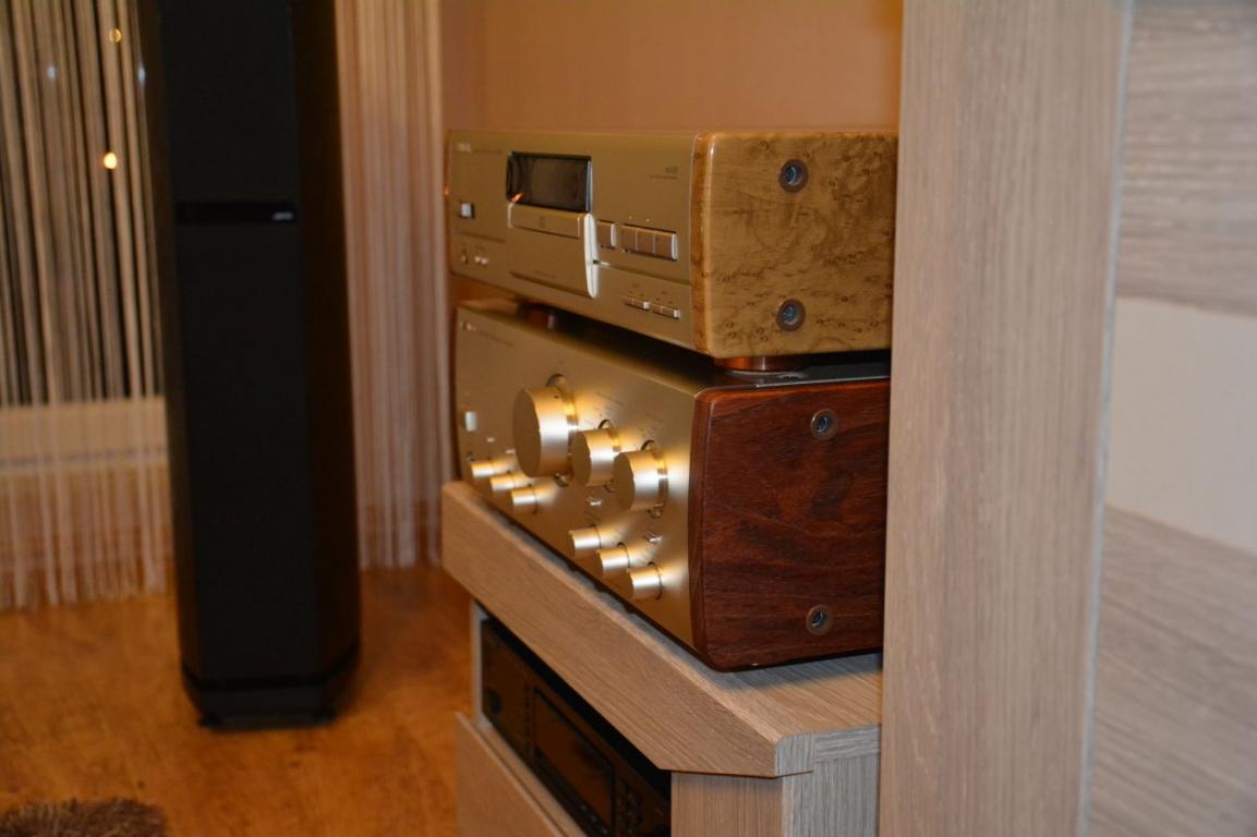

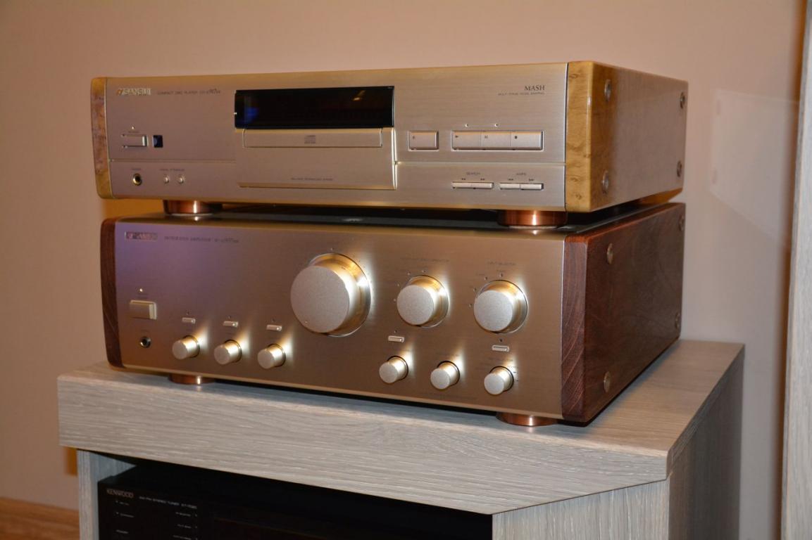

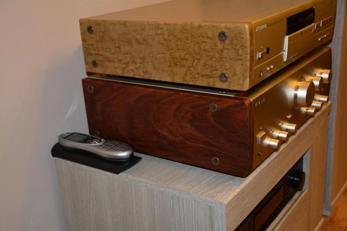

k-man stolarz przygotował mi deski na grubość i obrys mi pozostało uzyskać odpowiedni profil frontu i krawędzi - to właśnie zajęło mi mnóstwo czasu a to dlatego, że jeśli czegoś nie akceptuję w 100 % to albo odpuszczam i wyrzucam albo walczę dalej aż będę zadowolony ...
Nie ma o czym prawić - dechy są już na wzmacniaczu !
jednym słowem - jestem z nich zadowolony. Jak znajdę chwilkę to zrobię fotki .

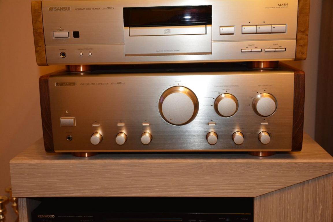

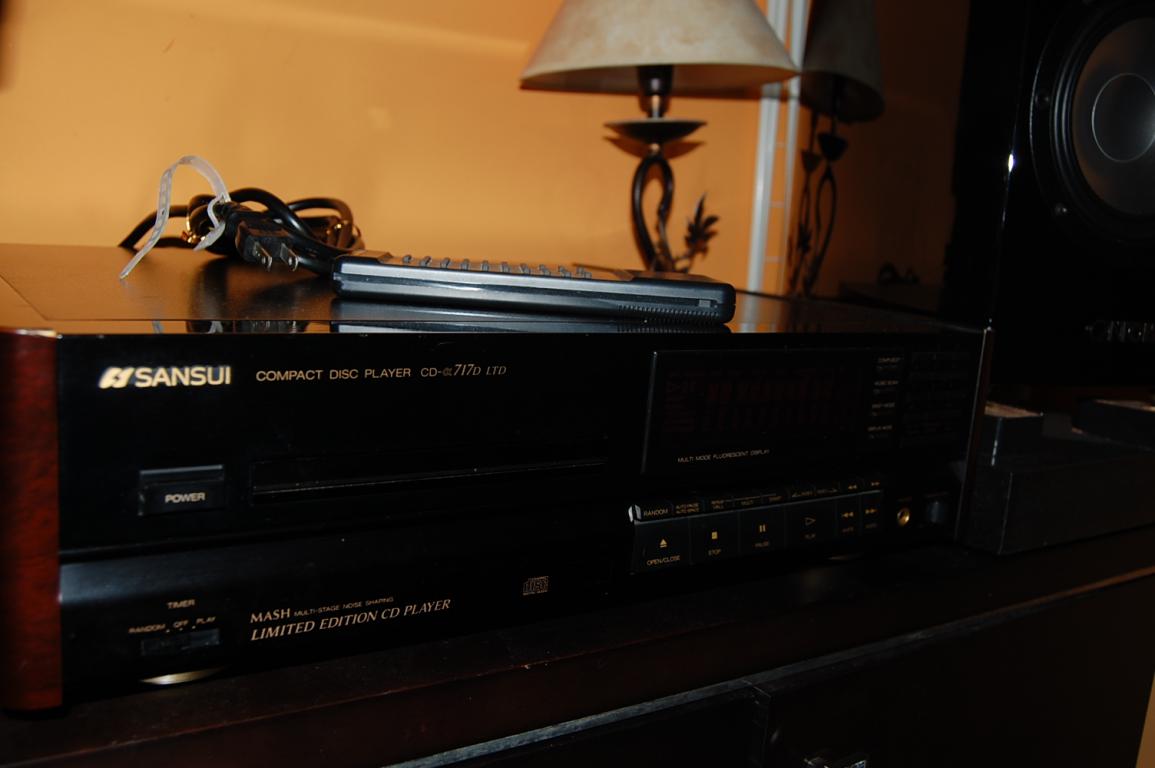

Twój post jest ciut ,, złośliwy,,.
Porównujesz boczki 917 polakierowane na wysoki połysk z boczkami wykonanymi w macie, bo tak wygląda pokrycie po olejowaniu. Paweł sam przyznał, że nie lakierował ich. Same boczki, jak widać są idealnie pod kształt wzmacniacza. To trudny profil więc wykonanie trudne. Polakierowane na połysk z pewnością były by świetne.
Odwzorowanie kształtu świetne a efekt matu w odniesieniu do klawilack jaki jest na CD, myli oglądającego.
Widać Paweł takie chciał, a o gustach się nie dyskutuje... mówiąc kolokwialnie.
Teraz ta MR-ka wygląda tak elegancko, że można się w niej zakochać !
Aż serce rośnie.
Piękny front jak prosto ze sklepu !
Paweł, jak zawsze kawał perfekcyjnej roboty.

Z pewnością, w rzeczywistości całość wygląda jeszcze lepiej, szczególnie w promieniach słońca, dzięki którym widać więcej szczegółów w rysunku drewna.
Na zdjęciach stoją urządzenia z boczkami w kompletnie różnych kolorach, dlatego łatwo ulec złudzeniu, że jaśniejsze jest ładniejsze, bo ciemne tło potrzebuje lepszego doświetlenia i zdjęcia pod optymalnym kątem by mogło oddać wszystkie przejścia tonalne między warstwami słojów.
jak słusznie janvideo24 zauważył takie zestawienie kolorystyczne/wykończeniowe to rzecz gustu - nie dyskutuję. ale przecież na dwóch ostatnich zdjęciach widać, że kształt boczków nie jest idealny względem frontu. trochę dystansu do siebie proponuję.

Przestańcie panowie - nikt nie powiedział, że musi się podobać każdemu w końcu to sobie robiłem a nie na konkurs... Mam wrażenie, że kolega haymann nigdy oryginałów na oczy nie widział bo wtenczas wiedziałby, że oryginały w 98 % przypadków nie pasują do profilu frontu nie mówiąc już o tym, że z reguły wystają poza obrys urządzenia i do tego każdy ma inny odcień a no i zapomniałbym, że w oryginale mają kolor ... pomarańczowy czyli zdecydowanie lepiej pasujący do żółtego piaskowego w CD :-) Druga sprawa to to, że oryginały to mdf "obciągnięty" plastikiem na gorąco i do Jatoby pociągniętej olejem to w ogóle wstyd porównywać no ale każdemu wolno gadać co tam ślina na język przyniesie - fakt faktem w realu mi się podoba i to najważniejsze - ba - do tego stopnia, że zrobię sobie też takie do CD :-) ! Kolejna kwestia, że oryginalne boczki z reguły odstają od frontu i do tego po tylu latach ów plastik lubi się od mdfu odklejać i wyginać .... Koledze zapewne chodzi o to, że górna część frontu wystaje ponad drewno ale właśnie o to mi chodziło bo front jest wyższy niż buda i boczki wystają w oryginale ponad obrys urządzenia ... A dla uściślenia drewno w pianolaku jest tylko w modelu AU-07 ale jak pokazałem to paru fachowcom to stwierdzili, że za żadne skarby tego nie wykonają - może kolega haymann ma kogoś na podorędziu co kładzie japońską lakę na drewno hę ???
Pozdrawiam !

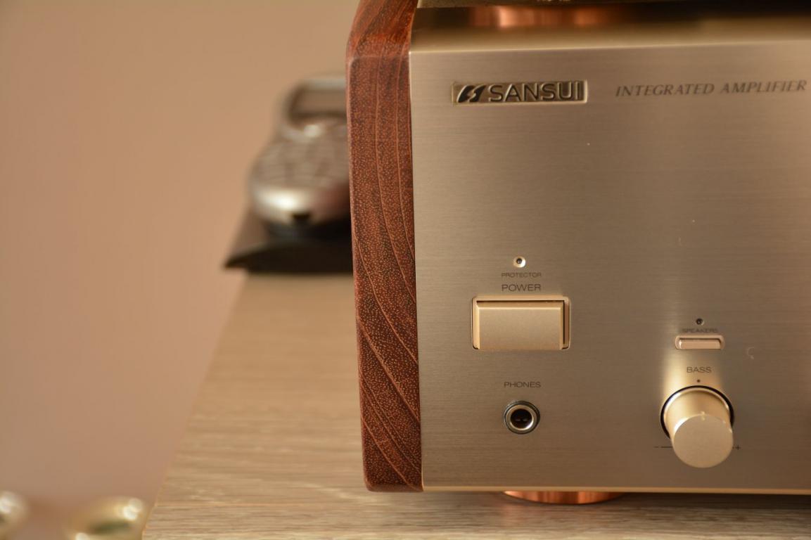

w realu rysunek drewna przebił wygląd merbau ...
i tak dla dopełnienia "idealne" spasowanie frontu w 917-ce ...
Oczywiscie, ze boczki na integrze sa ladniejsze niz na cd. Oczywiscie to kwestia gustu a to nie podlega dyskusji ale mnie sie bardziej podobaja i juz. A to nie podlega dyskusji:)))
oczywiście, że oryginał jest lepiej spasowany. wyrażam swoje zdanie - nie wolno? tak dla równowagi - krytyczne.
nie znam fachowców od laki.
jak kolega czubsi dorobi podobne jak we wzmacniaczu do cd to będzie jakoś wyglądać - powodzenia.
Ładniejsze są boczki Pawła i basta..w cenie tego wzmaka boki w drewnie a nie mdf-ie winny być normą. Niestety japońcy jak amerykanie niekiedy doskonale sprzedają gówno w złotym papierku..to samo dotyczy Sony ESów..z ich paździerzem.
Mam integre Sansui Aux- 711 szukam jakiegoś CD z XLR.Mam możliwość kupienia troszkę wiekowego Sansui CD-X 901 . Czy ten troszkę wiekowy CD który tez ma XLR będzie dobrym partnerem dla tego wzmacniacza.No i jak jest z dostepnoscia lasera do tego CD bo z jego ewentualna wymianą trzeba się pewnie liczyć. Ile warto dać za ten CD . Gościu chce za niego 1100zl.
Laser to :
Sansui 18734900 / JVC OPTIMA-1
Do kupienia tylko u zbieraczy i kolekcjonerów.
