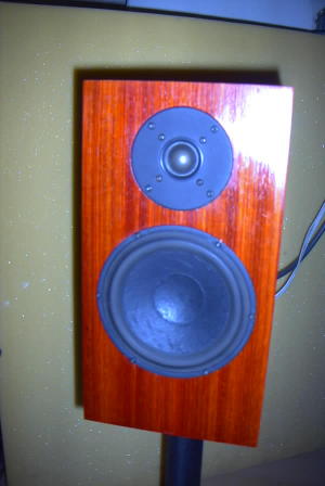

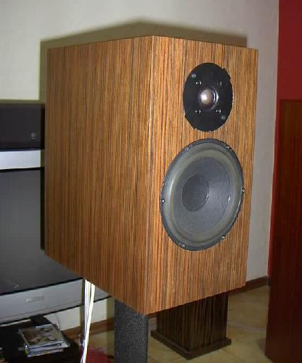

Widziałem twoje kolumny już wcześniej w internecie. Moje były bardzo podobne. Jeżeli chodzi o XT25 to ja dzieliłem go z HDS180exc około 2 kHz i muszę powiedzieć że brzmi dobrze. Żadnej agresywności ani suchości. Piękne rozciągnięcie sceny w głąb, naprawdę ładna barwa talerzy i naturalny wokal. Jedyne co mi w tym zestawieniu przeszkadza to charakterystyczne wysokie tony. XT jest po prostu charakterystyczny. Tak samo miałem z Expolinearami. Wprawdzie wszystko było piękne ale od razu było słychać że wstęgi.
To trzeba lubieć.
