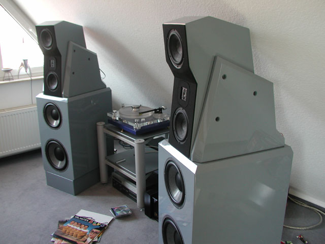

Watt Puupy w sumie we wszystkich wersjach sprzedany w tysiącach egzemplarzy. To chyba dużo jak na kolumny których para kosztuje 20000 dolarów. Nie sądzisz chyba że z przeciętnymi przetwornikami by im się to udało? Nie mówiąc już o tym że nikt nie wkłada przeciętnych przetworników w kolumny za 26 tysięcy dolarów. a tylko kosztuje Watt Puupy 8. Nawet nie będę pytał ile kosztują Willson Maxx. To te na drugim zdjęciu.
wartośc przetwornika nie ma znaczenia w aspekcie ceny zestawu głosnikowego . Mistrzami we wstrawianiu tanich przetworników estardowych jest WLM a ceny ich zestwów sa bardzo wysokie.
Słyszałeś te What Puppy ? Ja słuchałem - nic szczególnego . W porównaiu do Audio Physic Avanti lub Vigro III ( w których zastosowano modyfikowane aluminiowe seasy po zaledwie 200 PLN sztuka i pierścieniowe Vify po 100 PLN sztuka ) Wilsony brzmiały mało kolorowo i niewystarczająco detalicznie a przestrzeń była poprostu płaska .
Ja wiem ,że to legenda i ciągle jeszcze średnia klasa ale czas juz o nich zapomnieć - średnica ma wyraźne podkolorowanie z powodu osławionej górki przy 800Hz , mikodynamika zaledwie przeciętna a bas ma tendencje do przeciągania . Co do Usherów to miałem 9845-P a obecnie mam 8935A i porównywałem je ze scan speakami 18W8535 i 18W8545 na których robiłem głośniki. Ushery grały bardzo podobnie do scanów a niektórych aspektach lepiej .
