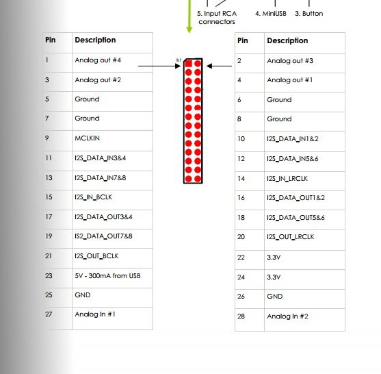

Niech ich kur..wa pokręci. Złącze ma 30 styków a 28 jest aktywnych i 28 jest na rysunku . Podłączałem o jeden styk za daleko. Mam nadzieję że nic nie spaliłem. Dopiero jak podpiąłem oscyloskop to się okazało że napięcia mam na innych stykach.

Może komuś się to do czegoś przyda. A więc opis wyjść analogowych i cyfrowych się zgadza.
Czyli wyjście analogowe 1 i 2 są na wyjściu I2S_data_out1&2 czyli na pinie 16 a wyjścia analogowe 3 i 4 są na pinie 17 pod nazwą I2S_data_out3&4.
A na tym zdjęciu wtyczka jest do góry nogami. Też może wpuścić w maliny.
Właśnie zauważyłem że na tym obrazku wtyczka ma 30 pinów. W dokumencie z tego linka wtyczka jest 28 pinów a więc trzeba naprawdę uważać przy lutowaniu.
Ale za to nie jest do góry nogami.
