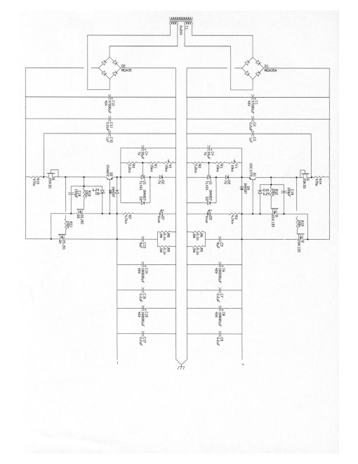

tutaj jest kilka schematów, z czego jeden na stabilizowane zasilanie z "2 x 15 W Kanéda Class-A amplifier" :
i jeszcze jeden niewyraźny schemat jakiegoś regulowanego zasilania w załączniku, mam plik z rozszerzeniem *.sch

Ciekawy schemat, ale proponował bym teraz skupić się na PCB samego wzmacniacza, a później zając się zasilaniem. Większość z tych zasilaczy można wykonać na tzw. pająku. Każdy z nas może potem poeksperymentować i opiszą wrażenia i dojdziemy do jakiegoś wspólnego projektu. Generalnie chodzi o to czy idziemy w ogromne pojemności, czy eksperymentujemy z aktywnym zasilaniem (ja ma początek skłaniam się ku temu drugiemu rozwiązaniu, bo na pewno będzie tańsze niż kondensatory po 0.22F). I jeszcze jedno. Jeśli idziemy w kierunku zasilacza z powielaniem pojemności to był bym za tym, żeby na płytce wzmacniacza zostawić miejsce na 2 kondensatory w rozmiarze 47000uF/50V - największe jakie znalazłem do PCB. jak wcześniej wspomniałem tworzyły by one dodatkowy filtr RC z kablami doprowadzającymi zasilanie z zasilacza. Być może nic nie dadzą, ale jeśli okaże się że coś poprawiają to lepiej mieć miejsce na płytce niż nie mieć :)
