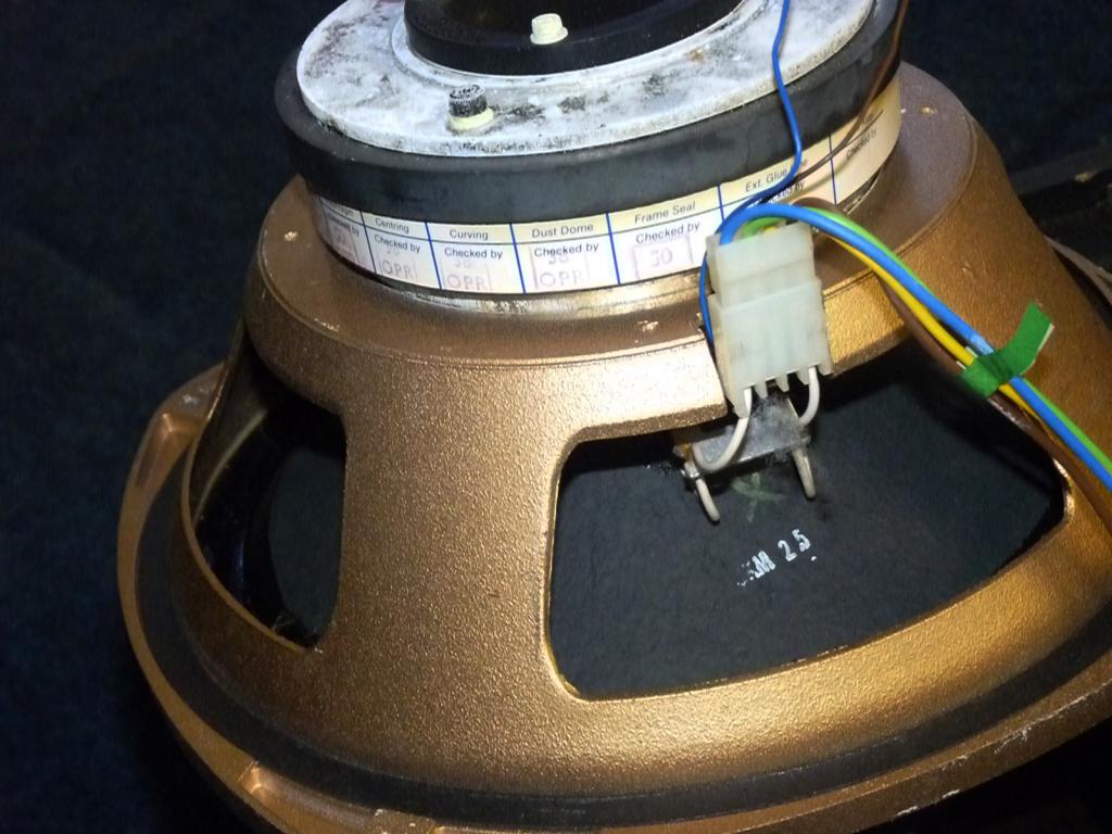

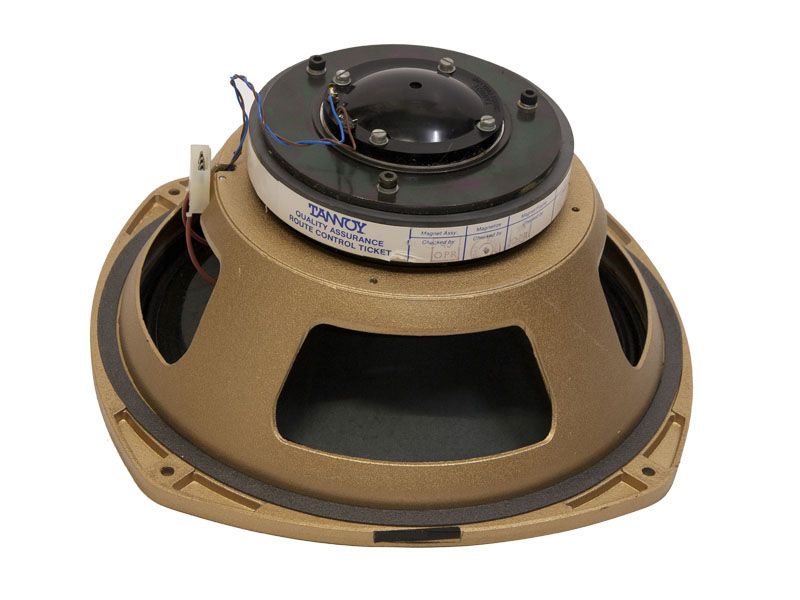

o ile membrany/cewki oryginalne i dobrze wstawione to niby co ma się zmienić?
Ale kosze i magnesy raczej to samo wszystko? Ciekawe jaki lub czy w ogole sa różnice w tych membranach. Mam mozliwosc przygarniecia sporej rodzinki lynxów i sie zastanawiam. W pumach ze wzgledu na zmeczone czasem membrany rowniez będę zmieniać ale chce kupić z srm15x i sie zastanwiam czy to bedzie pasowało na pewno
Po prostu mialem kiedys fizycznie jedne i drugie. Ta roznica w wysokosci magnesu jest bardzo wyrazna i jak napisalem jest on o polowe wyzszy niz w 3149. Te od Lynx-ow odstapilem koledze, ktory zbudowal sobie na nich kolumny.
Zreszta wpisz w grafice google jedne i drugie i powinienes znalezc jakies fotki z tymi glosnikami odwroconymi koszami w dol, na ktorych wyraznie zauwazysz te zoznice. Naklejone dookola biale paski na ukladzie magnetycznym sa tej samej szerokosci, wiec zauwazysz na ile jeszcze ten uklad wystaje ponad pasek w 3169.
w Lockwood Audio twierdzą, że głośniki nie różnią się niczym - tak z ciekawości do nich napisałem. w sumie fajnie, że jest ten internet - wielu ciekawych rzeczy można się dowiedzieć, a czasem także porównać i zobaczyć.
to już teraz nie wiem o co chodzi sądziłem że tylko zwrotnicami się różnią i obudowami ,
Lutek skoro sprzedałeś lynxy to różnica musiała być względem dźwięku ? Próbowałeś porównywać je na zwrotkach z lgm lub srm ?

Jesli chodzi o te glosniki - 3149 - to siedza one rowniez np. w monitorach LGM czy SGM 12X i wizualnie sa prawie identyczne, a dlatego pisze "prawie", gdyz to co zauwazylem, to maja jedynie te tubki metalowe w kolorze zlotym, (3169 rowniez ze zlota tubka ale nie istotne), natomiast w LRM-ach, SRM-ach tubki sa koloru srebrnego i byc moze producent aby je jakos odroznic, model glosnikow siedzacych w LGM-ach czy SGM-ach oznaczyl dodajac z kolei jeszcze literke "R", czyli 3149R. Sadze jednak, ze parametrami T/S one sie nie roznia, choc kto to do konca wie ? O ile posiadam parametry modelu 3149R, o tyle za nic nie moge znalezc dla 3149 aby sprawdzic czy na 100 % sie nie roznia. Przy okazji, gdyby ktorys z Kolegow natrafil gdzies na te parametry dla 3149 i 3169, to prosze o info. Natomiast sadze, ze te z Lynx-ow - 3169 ( w jednym miejscu znalazlem nawet dokladnie oznaczenie 3169G) pewnie roznia sie parametrami, bo to glosniki przeznaczone do kolumn estradowych i wyraznie roznia sie wielkoscia - wysokoscia magnesu. Mialem je dawno, ale o ile pamietam, to kosze maja identycznej wysokosci, tylko te magnesy. Jesli chodzi o roznice w dzwieku, to - jak pisalem - odstapilem je Koledze - gdyz 3149 doskonale dzwiekowo znalem i niczym nie ryzykowalem budujac na nich kolumny. W kazdym razie po zbudowaniu kolumn przez Kolege okazalo sie, ze rowniez bardzo dobrze graja, jednak nie tak jak moje. Namawialem go aby przywiozl je do mnie abysmy porownali leb w leb i wszystko co do ewentualnych roznic dzwiekowych byloby jasne. On jednak ze wzgledu na ich ciezar i klopoty transportowe jakos sie ociagal i jak sie po czasie okazalo sytuacja finansowa zmusila go do ich sprzedania, o czym nie wiedzialem. Do dzisiaj nie moge przezalowac, ze nie mialo miejsca porownanie tych kolumn u mnie w identycznych warunkach. Byla to super okazja aby raz na zawsze sie dowiedziec, czy glosniki 3149 i 3169 graja identycznie czy tez roznie. Nie wiem dlaczego ja - majac w sumie kilka par Tannoy-i nie porownalem tych glosnikow u siebie w identycznych skrzynkach i wszystko byloby jasne - ot durak... Jak pisalem u niego graly w zasadzie bardzo dobrze, ale jeszcze im sporo brakowalo do grania u mnie, a ten Kolega juz nawet sluchajac swoich u siebie nadal twierdzil, ze ma jednak nadal klopoty ze spaniem po odsluchach u mnie :-) Jednak nie moge stwierdzic, czy przyczyna - jednak gorszego grania u niego - byly rozniace sie modelowo glosniki, czy tez zupelnie inne warunki lokalowo - akustyczne. Niestety u niego maly pokoik, kolumny ustawione pod sciana, co oczywiscie owocowalo plaskim dzwiekiem zupelnie bez gradacji planow w glab. To co bylo bardzo dobre, to barwy pdobne jak u mnie. Acha..., zwrotnice zrobil on sobie identyczne jak moje.
I na koniec mojego przydlugiego wywodu:
Gdyby ktorys z kolegow decydowal sie na budowe kolumn na 3169, to z mojej strony bylaby taka propozycja, aby po ukonczeniu poswiecic sie i przyjechac do mnie z tymi paczkami. Rozwialibysmy wszelkie watpliwosci co do roznic w brzmieniu tych dwu rozniacych sie modelowo glosnikow. Byloby to zapewne z duzym pozytkiem dla nas, obecnie zainteresowanych, jak i dla innych Kolegow myslacych o budowie kolumn na tych wspanialych przetwornikach.
... czy będą pasowały do driverów z tannoy puma membrany z super red monitor 15 bo chce na ebayu zakupić sprzedawca twierdzi że niby tak ...
Sadze, ze beda pasowaly. W Pumach siedzi model 3805, a w SRM-ach 3808. To ta sama seria "38" glosnikow 15-to calowych na zawieszeniach sztywnych tkaninowych

z tego co znalazłem wynika że głośniki 3149 i 3169 są dokładnie takie same i mają - tak jak wspominał Lutek, a może i nie - podwójny magnes. ponadto produkowana była wersja z pojedynczym magnesem - i być może nazywała się 3148. ogólnie można o tym poczytać tutaj - http://www.hilberink.nl/codehans/tannoy40.htm . na tejże stronie, na pierwszym zdjęciu pokazany jest głośnik zbudowany na koszu z serii 3128, tak że sam tannoy robił niezłe mixy z koszami i membranami (które w serii 3128 były wzmacniane od tyłu). i to by było na tyle.

Nieprawda... ! Pisalem, ze mialem oba modele i nie ma zadnych watpliwosci, ze czesc magnetyczna w 3169 jast znacznie wyzsza, a jak tak jest, to zapewne jakimis parametrami sie roznia. Zreszta sam widzisz wyraznie to na zdjeciach. Co do parametrow, to najlepiej , zeby wypowiedzial sie ktos, kto sie na nich dobrze zna i orientuje, ktore z nich moga sie roznic w zwiazku z wyzszym magnesem i ewentualnie na ile moze miec to wplyw na brzmienie.
Edytowane przez Lutek
Kolega który posiadał goldy tez miał wyższy magnes sprzedał je w oryginale miał równocześnie SRM i miały magnes niższy , twierdzi że nie odczuwał większej różnicy różnica była dopiero po zrobieniu nowej zwrotnicy , u niego się zakochałem w tych głośnikach na prawdę były fenomenalne miał mniejszy pokój odsłuchowy obudowy tez potężne to basu nawet nie brakowało ale mimo wszystko mogło być go więcej mocne uderzenie jednak robi efekt i podbudowuje scenę
wracając do magnesów to skoro zestaw membran z cewkami pasuje tu i tu i tam to widocznie magnes dołożyli jak co poniektórzy producenci dla rzekomo wzmocnienia basu skoku membrany nie wiem ale dziwna sprawa
