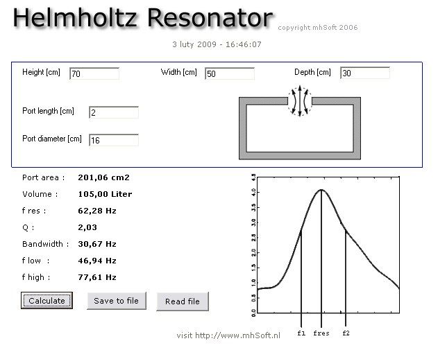

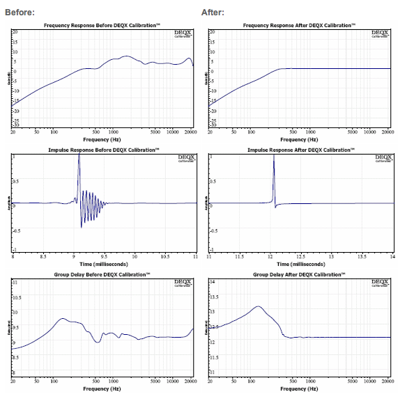

Po lewej rezonator Helmholtza, a po prawej korekcja za pomocą DEQX

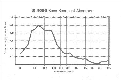

Dałeś przykład nie tego ustroju o którym mowa. Ten z wykresu pochłania >60% w pasmie ok. 35 - 220Hz czyli działa szerokopasmowo na bas i kawałek środka. RH strojony za pomocą tunelu może mieć 2-3 Hz szerokości działania.
Myślałem, że robiłeś te pomiary sam w swoim pomieszczeniu, przy tych samych warunkach.
Ja porównywałem właśnie do takiego RH i dlatego twierdzę, że korektory są mało subtelne w "wycinaniu". RH w moim pomieszczeniu potrafią "ciąć" w okolicach 2-3 Hz.
Wrzuciłem pierwsze lepsze zdjecia z sieci, zeby zobrazować o co chodzi. Tutaj cały wątek, m.in. z twoimi wpisami Imacman.
http://www.audiostereo.pl/dyfuzory-schroedera-rezonatory-helmholtza_79853.html
Kolejny, zdaje się Twój obrazek pokazuje ze mozna prezyzyjnie wyliczyć "bardzo dobre" działanie rezonatora, ale poza tymi wartościami on takze wycina, tyle że z określonym spadkiem decybeli.
Nie zrozum mnie źle. Uważam, ze to swietne rozwiązanie i właściwie najlepsze jak ktoś ma warunki. Ale precyzja w granicach paru Hz?
