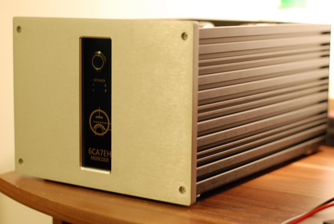

Finalny product... he..he..
Zaloguj się, aby zobaczyć treść (możliwe logowanie za pomocą ) post-15199-0-77956400-1441790049_thumb.jpg
Z przeczytanych tutaj wpisów wynika że na temat brzmienia są różne opinie. Mój egzemplarz brzmi naprawdę wybornie a exploatuję go już trochę... Może różnorodnosć opinii wynika z wielu zmiennych, jeśli chodzi o zastosowane elementy w rzeczonym wzmacniaczu. Wzmacniacz jest naprawdę "elastyczny" jeśli chodzi o brzmienie. Można jego walory brzmieniowe kształtować niemal jak plastelinę. Te zmienne wpływające na dżwięk: to lampy, kondensatory elektrolityczne w zasilaczu / ich rodzaj i zastosowana pojemność, kondensatory na wyjściu / rodzaj i pojemność.

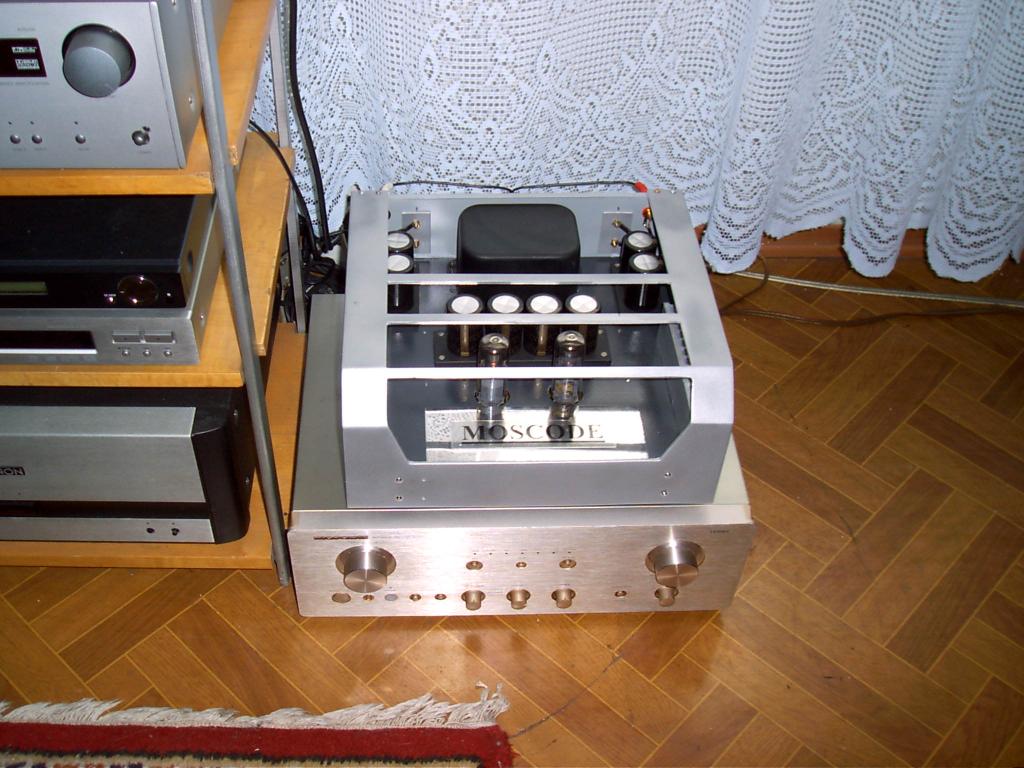

W środku..
a jak wypada Twój moscode w stosunku do arcama czy marantza ze zdjęcia ?
Od Marantza Pm 7000,Pm75 moim zdaniem gra lepiej / obydwa mam na stanie i porównywałem je z Moscode / Jest większa przestrzeń, dżwiek jest bardziej selektywny w dużych składach jazzowych. Nawet w cięzkiej muzyce nie słychać chaosu. Przede wszystkim słuchanie muzyki nie męczy. Tutaj różnica zawarta jest w niuansach. Zazwyczaj jest tak: że to, co od razu zachwyca, po dłuzszym odsłuchu męczy i pojawia się natrętctwo Diy-owca; majstrowania ,poprawiania ,modyfikowania itd....
W Moscode "uplastyczniłem" brzmienie dokładnie wg. swojego upodobania ,
Odnosnie Arcama /Avr 250 / to jest kino domowe i jako takie trudno porównać. Natomiast ja wydzieliłem i odseparowałem 2 kanały / 6+7/ do funkcji wzmacniacza stereo. Wydzielone są same końcówki mocy i podłaczony mam preamp lampowy do nich. Reszta Arcama /5+1/ pracuje jako KD. Gra to lepiej od Marantzów, ale Moscode raczy ucho subtelnosciami i smaczkami którach tamtym brak. Co wcale nie znaczy że grają żle.

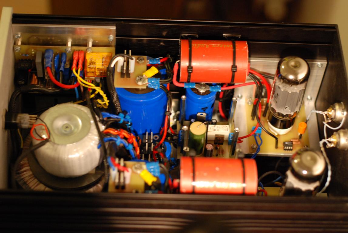

co to za puszka na górze jak na trafo?masz dwa transformatory?
Moscode ma 2 transformatory.Umieszczony pod spodem toroid zasila żarzenie lamp i układ zwiazany z opóżnieniem załaczania transformatora tego na górze / w czarnej puszce ekranującej/ Transformator, ten na górze między innymi zasila układzik opóżniający załączanie kolumn głośnikowych. Układ pierwszy opóżnia ok 2min Układ 2 opóżnia ok. 30sek.

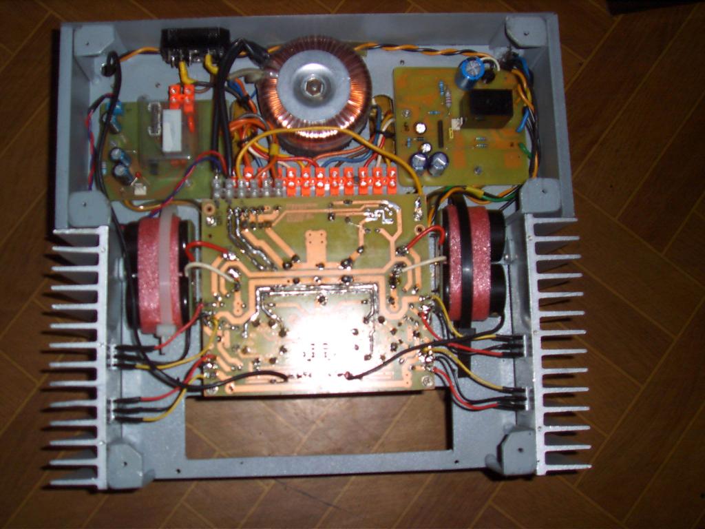

A oto mój MOSCODE. Zdjęcia pomazane bo w pokoju ciemno i przysłonę musiałem mocno otworzyć. Na razie uruchomione tylko zasilanie. Mostki prostownicze na diodach MUR860 za nimi 2x10000uF 100V BC Components. Na wyjściu +102V. Do głównego zasilania podłączyłem "podbijacz napięcia" z uzwojenia 14V na diodach MUR860 i kondensatorach 330uF BC Components, który daje po zsumowaniu napięć na wyjściu 123V. Z tego napięcie trafia na filtr aktywny na mosfecie i ogranicza napięcie do +97,2V. Napięcie to podaję w miejsce darlingtona BDV. Mam nadzieję, że te 2,2V nie sprawią żadnego problemu ze wzmacniaczem. Żarzenie napięciem zmiennym 6,3V + symetryzacja rezystorami 2x100R. Każdy kanał ma osobne niezależne zasilania. Jako kondensatory wyjściowe zastosowałem 4700uF 100V BC Components + bocznik 12uF Jantzen Superior Z-Cap. Na wejściu Bipolar ROE 10uF. Muszę pomierzyć stałe napięcie na wyjściu preampa jeżeli będzie 0V to wywalam kondensator z wejścia chociaż coś mi się kojarzy, że miałem tam 4mV. Masa spotyka się w jednym punkcie. Jutro uruchomienie :-)
