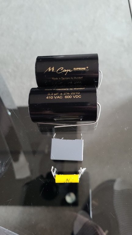

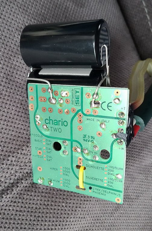

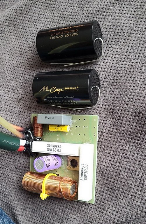

Zainspirowany tematem z forum Audiomaniacy odnośnie modyfikacji zwrotnicy w Delphinus, dokonałem zmian u siebie.
Zakupiłem kondensatory Mundorf Supreme oraz rezystor i wymieniłem fabryczne na nowe. Jako, że brak praktycznie dostępności 6,8mikro, zakupiłem dwa gdzie suma daje 6mikro. Jako, że kondensatory są sporej wielkości, udało się je ze sobą połączyć oraz umieścić w obudowie.
Po zrobieniu jednej kolumny zrobiłem test. Faktycznie, jest spora różnica na korzyść modyfikacji. Wysokie tony dostały oddechu, nie są tak stłumione jak w fabryce. Generalnie modyfikacja jest na plus więc z góry dzięki Muda44 za podsunięcie takiego rozwiązania.
Koszt modyfikacji zamknął się w 400pln.

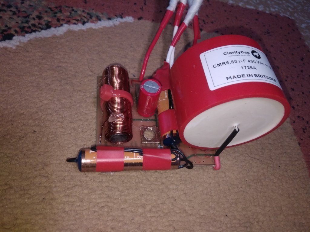

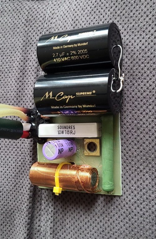

U mnie tak:
Polecam też wymianę czerwonego bipolara. Ja wstawiłem Mundorf Mcap EVO Oil 33uF. Polecam też na ścianki matę bitumiczną. U mnie na tych zielonych rezystorach (chyba Mundorfy) było za jasno. Po modyfikacjach nie ma nawet co porównywać do fabrycznego grania.

W dniu 17.03.2021 o 23:26, naczesany napisał:
U mnie tak:
Właśnie nad tym również się zastanawiałem ale nie za bardzo mogłem odczytać wartości. To już wiem, że 33uF. No to kolejna zmiana będzie :-).
Jakie kable we wnętrzu zastosowałeś bo widzę, że też zmienione?
Pozdr.
Najpierw wlutowałem 33uF ClarityCap ESA ale było zbyt jasno w górnych rejestrach, niskie na pewno lepiej czytelne. Ostatecznie wstawiłem 33uF Mundorf Mcap EVO Oil kondensator. Jest idealnie czyli równo, tak jak chciałem. A na samym początku Mundorf Ecap 100 VDC RAW 33,00 uF. Poprawa była ale nie tak spektakularna jak z następnymi.
Okablowanie to Chord Clearway (nie chciało mi eksperymentować). Myślałem, że mata bitumiczna "Mata głusząca z włókniną 50x50cm, gr. 2mm", kondensatory poprzez ich gabaryty wpłyną na obniżenie kubatury a co za tym idzie na dźwięk ale nic takiego nie zauważyłem.
Koledzy sugerowali też wymianę cewek na powietrzne (z wiadomych względów) ale wiązałoby się to z pomiarami, wysyłką, nową płytką. No i w tym przypadku kubatura już na pewno uległaby zmniejszeniu, kto wie czy nie bez wpływu na całość brzmienia. Bardzo istotna jest natomiast ilość wytłumienia. Ja zastosowałem tylko tam, gdzie przewidział producent ale zmieniłem na https://www.blackdotaudio.eu/maty-tlumiace-do-zestawow-glosnikowych-63-x-33-x-35cm-2-szt-p-666.html.   Można spróbować wełnę owczą ale jakoś chyba góra była zbyt ugrzeczniona, mniej czytelna.
Przed tymi wszystkimi modyfikacjami dźwięk był mało czytelny, zbity, klucha jednym słowem.
