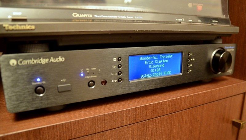

Cześć, trafił do mnie CA Stream Magic... nastawiałem się na odsłuch plików 24/192 a tu dupa blada. Odtwarzacza sobie z nimi nieradzi. Czy to wina dysku? Pliki mam zapisane na 2.5" dysku WD Passport. Słyszałem opinię, że najlepiej byłoby sprawić sobie dysk 3.5" z niezależnym zasilaniem. Jakie są Wasze podpowiedzi?
Co to znaczy nie radzi?
Jak je widzi i nie odczytuje to wina CA i dysk nie ma z tym nic wspólnego.
Co to za pliki? Skąd je masz?
Pozdro
Edytowane przez pmcomp
Doczytałem w instrukcji, 192 tylko przed USB Audio, pozostałe dwa wejścia (klasyczne USB) obsługują 96max.
Pliki z HDtracks. Właśnie zakończyłem odsłuch Claptona/461 Ocean Blvd. - 24/96... jest lepiej niż przypuszczałem.
Tylko co zrobić z plikami 192 - konwertować?

Przesiadłem się na większy dysk USB. Poprzednio grałem z WD my Passport 1TB, teraz zakupiłem WD My Book 3TB. Poza pojemnością, istotną różnicą jest format, mniejszy dysk to 2.5", ten nowy to 3.5" z własnym zasilaniem. No i niestety SM go nie widzi. Dysk jest widoczny przez komputer, w ten sposób przerzuciłem na niego zawartość poprzednika. Mogę na nim spokojnie pracować via komputer. Ale niestety sam odtwarzacz go nie widzi. Nawet po aktualizacji oprogramowania zarówno odtwarzacza jak i dysku (nota bene oba miały najnowszy soft).
Zaniosłem odtwarzacz do sklepu i podłączyłem ze sprzedawcą inny egzemplarz dysku. Ten sam problem. Komunikat EMPTY podczas gdy powinny być widoczne pliki firmowe dysku. Zgłosiłem rzecz do centrum wsparcia CA. Pracują nad tym.
Mieliście podobne problemy?

Taki Stream Magic gniazdo USB ma raczej do wpinania tzw. pendraków (pendrive) niż pełnowymiarowych dysków. Urządzenie jest rodzajem prostego komputera przeznaczonego do wykonywania kilku podstawowych funkcji. Podejrzewam, że może to być problem z systemem plików na dysku. Nie znalazłem informacji o tym jaki system plików SM6 umie czytać. W pierwszym rzędzie to należałoby sprawdzić - jaki system był na dysku 1TB, a jaki jest na 3TB.
A skąd pomysł, że tylko pendrive'y mogą tam być wpinane. Ani instrukcja tego nie ogranicza ani support team nie sugeruje takiego ograniczenia.
Oba dyski mają ten sam system plików, zresztą jedyny obecnie obowiązujący.
StaryM może mieć rację. Nie widzi albo ze względu na system plików (wydaje mi się, że pisząc o jakimś "jedynie obowiązującym" nie do końca wiesz o czym piszesz...) albo ze względu na brak na nim plików audio w odpowiednim formacie (na nowym dysku nie zobaczy plików firmowych, tekstowych i np jpg). SM6 widzi tylko pliki audio.
Ciekawi mnie, dlaczego nie zainstalowałeś serwera? Rozwiązanie chyba sprawniejsze niż żonglowanie dyskiem. Serwer na 99% będzie miał własny system plików, jeden z wielu niezobowiązujących :)
Błąd. SM6 widzi również katalogi, nawet jeżeli nie zawierają plików multimedialnych. Widzi katalogi preinstalowane przez WD na mniejszym dysku, zawierające pliki systemowe dysku. Tych samych katalogów preinstalowanych przez WD na większym dysku już nie widzi. Pytanie, czy pisząc swoją opinię wypowiadasz się jako użytkownik SM6 czy tylko jako czytelnik internetowych treści
Oba dyski mają system plików NTFS.
A serwera nie zainstalowałem bo miałem taki kaprys. Żonglerka dyskami to moje hobby
Sprawdź do jakiej wielkości SM6 obsługuje dyski, może być tylko do 2TB. Większość urządzeń tak ma.
Edytowane przez ranczo
w instrukcji SM6 nie ma słowa o ograniczeniach pojemności dysków. Podobnie Support Team nie wnosił takich uwag, chociaż im więcej z nimi koresponduję tym bardziej się łamią i chyba w końcu przyznają, że takiej informacji zabrakło w instrukcji obsługi. Szkoda, bo to by znaczyło że wywaliłem 500 w błoto. (na szczęście znajdzie się jakieś zastosowanie dla tego dysku).
Czy zatem ktoś ma doświadczenie z podłączeniem urządzenia jak poniżej, nie chciałbym wpakować się ponownie, zwłaszcza, ze zwrotów dysków akurat nie przyjmują
http://www.komputronik.pl/product/113034/Sprzet_komputerowy_/Podzespoly/WD_My_Book_Live_3TB_10-100-1000_MB-s_Black.html
W instrukcji napisali że dysk ma być sformatowany jako FAT32
cytat z instrukcji
"• Upewnij się, że podłączony nośnik danych został sformatowany zgodnie z systemem plików
FAT32."•Sprawdź, czy podłączone do złącza USB odtwarzacza urządzenie nie wymaga prądu zasilaniao natężeniu wyższym niż 1A (dotyczy to nośników danych, które są zasilane ze złącza USB)http://www.cambridgeaudio.com/media/localusbmediatroubleshooting-1353494512.pdf
w kwestii formatu, widać jakąś niekonsekwencję skoro oba dyski pracują na NTFS i ten mniejszy chodzi bez zarzutu
Dysk więszy jest dyskiem 3,5" więc ma swój własny zasilacz
Gość StaryM
Jest jakiś obowiązujący? Ciekawe jaki.
No to masz zajęcie. :)
