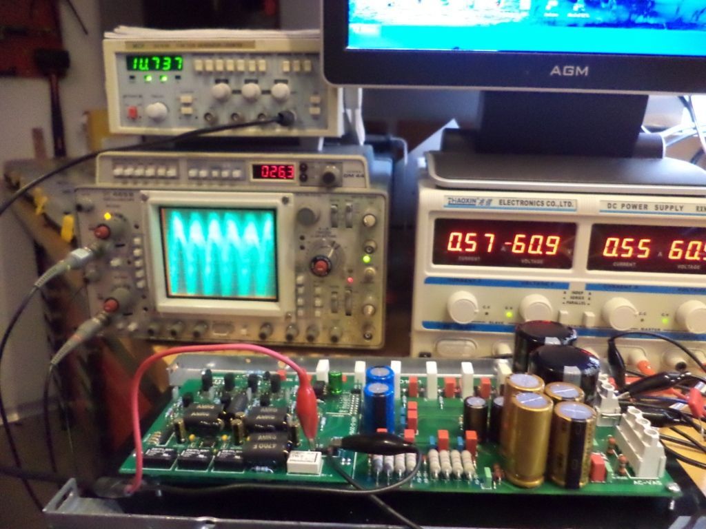

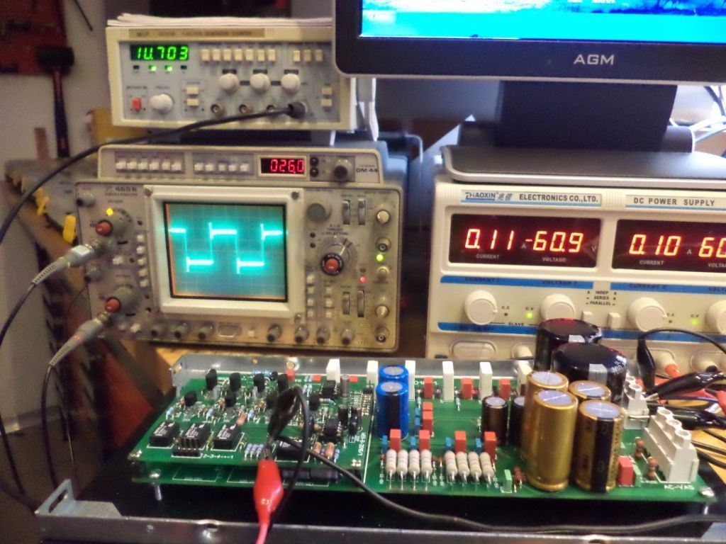

Pokarze ci coś, to jest tłumienie dla układu klona 450, dla pojemności 470 nano, Wtedy szedłem ścieżka silnego kompensowania układów . Wątpliwe ze masz coś lepszego w zanadrzu . Jak układ gra sporo osób wie .
Eksperymentalnego modułu X-2 na którym robiłem testy , wzmacniaczy testowych zrobiłem co najmniej kilka .

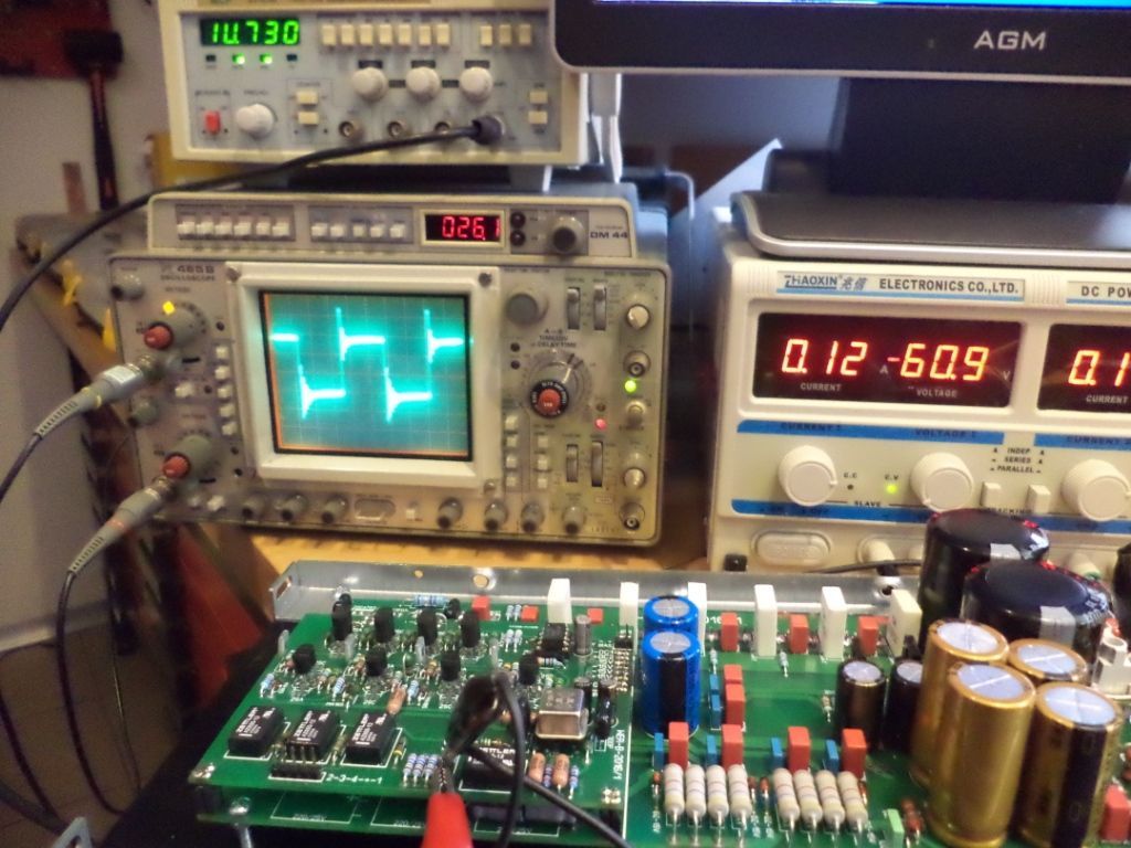

ten sam układ napięciówki z 450 tylko zmieniony cały układ zasilania itp układ nie jest mocno skompensowany . bardziej żeby szumy zniwelować ze zenerek , projekt ciupek podobnie zrobiony do do tego dużego .
Już jest gorzej , ale przy odsłuchu układ bije na łeb tą stara 450 .
X-2 na bursonach jeszcze gorzej . ale co z tego jak układ gra o kilka klas lepiej .
X-2 na modułach które siedzą w tych dużych klockach czyli X-3 niestety układ nie jest już w stanie przyjąć tej napięciówki i się wzbudza, na obciążeniu czysto pojemnościowym . zajebista czułość tego stopnia vas itp , jest to wymagane żeby było słychać nawet baczek wokalisty podczas nagrania .
Ale układ gra na ten napięciówce jeszcze lepiej niż na poprzednich i to jest kolejna przepaść .
Dlaczego to się wzbudza na takiej małej pcb i układ już tak pięknie nie wygasa, ja już wyciągnąłem odp wnioski i poprawiam ten układ.

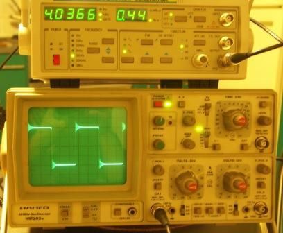

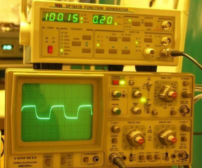

Dla przykładu 100kHz sinus i prostokąt Ugody:
I jeszcze prostokąt 4kHz na obciążeniu 4ohm z 470nF równolegle.

Wczoraj siedziałem cały dzień nad pomiarami i doświadczeniami różnego typu .
Bez problemu potrafię zrobić układ który będzie zagra bardzo łagodnie muzykalnie i taki który zagra super szybko technicznie , dysponując jednym układem . Układ tez będzie można przełączyć tak żeby wprowadzał jak najmniejsze zniekształcenia albo siał tak X-3

- ty obciążałeś układ rezystancja i pojemnością ja czysta pojemnością , czysta pojemność powoduje ze układ nieco bardziej się wzbudza . Wyniki są nieadekwatne .
Ale jak widzisz twój układ też bije , tyle wystarczy żeby lepiej grało .
Tu masz pokazany wynik dla tego samego układu , co zrobiłem :) praktycznie nic :) . potrafię zrobić prawie czysty prostokąt , można jeszcze lepiej , jak i rezonansik . na tym samym układzie .
W prototypie tego mojego układu który się rodzi , w którym będzie można żonglować tego typu parametrami - i jestem ciekaw odsłuchów i tego jak ludzie będą to odbierali .
Obciążenie pojemnosciowe zawsze (od jakiejś pojemności i czetotliwości) doprowadzi do dzwonienia, bo przesuwa fazę. Przy sterowaniu szybkonarastającym sygnalem, dla wysokich czestotliwości i pojemnosciowym obciążeniu wzmacniacz nie ma juz żadnego marginesu fazy - stąd oscylacje i podwzbudzenia. Zależy to również od wielkosci pojemności, i oczywiście od częstotliwościi. Po to sie robi taki test, by stwierdzić, jak wzmacniacz z czymś takim sobie radzi, co daje również odpowiedź, w jakim zakresie pojemnościowego obciążenia jest stabilny, tzn. bezpieczny.
Wazne jest, by szybko następowało tłumienie dzwonienia, żeby dzwonienei nie stało się permanentnymi oscylacjami.
W teście, jaki kiedyś robiłem na swojej Ugodzie, nie było żadnych dzwonów dla pojemności poniżej 100nF (na 4ohm równolegle) dla prostokąta 4kHz. Co oznacza, ze dla takich warunków pracy margines fazy fazy dla takich obciążeń jest wystarczający i nie potrzeba dodatkowych zabezpieczeń, np. w postaci cewki na wyjściu.
Dlatego pytałem, co i jak konkretnie mierzyłeś, bo samo pokazanie osylacji jeszcze o niczym nie świadczy - ważne gdzie i jak spowodowane.
