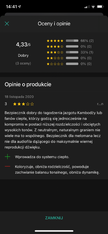

14 minut temu, yesther napisał:
No tak tylko ta opinia z Allegro mnie troche zmyliła ?
Totalna bzdura. Tylko daj mu trochę czasu i wybierz odpowiedni kierunek taki który będzie Ci odpowiadał. ?

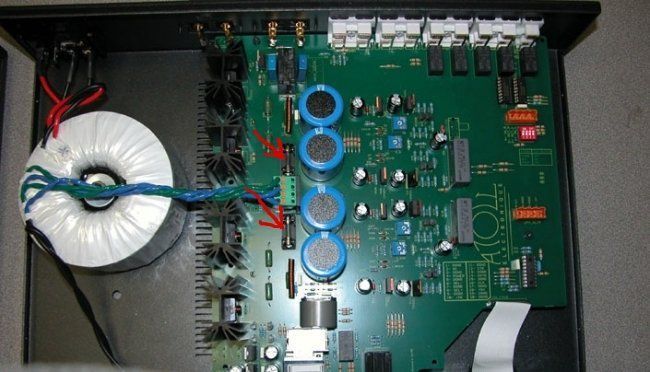

mam problem Atoll 80 przestał grać ...
Nie ma kompletnie sygnału na kolumnach, Diody sygnalizacyjne się świecą, przełączają z pilotem jest łączność, ale w kolumnach nic.
Oczywiście zmiemiałem wejścia, itd.
Kolumny grają na Yamaszce no ale to nie to.
Czy możecie coś podpowiedzieć co sprawdzić, ewentualnie polecić punkt naprawy - gwarancja już nie obejmuje.
Mam świetne zdanie o brzmieniu i dynamice tej maszynki i nie chcę jej złomować a reaktywować...
dziękuję i pozdrawiam
@Jarko35
Najpierw...
Otwórz obudowę, oczywiście uprzednio odłącz wzmacniacz od zasilania łącznie z wyłączeniem z tyłu obudowy w pierwszej kolejności.
Sprawdź te dwa bezpieczniki zaznaczone strzałką.
Jak masz czym sprawdzić to sprawdź, jakimś miernikiem uniwersalnym, ale jak są walnięte to będziesz widział przez szklaną rurkę bezpiecznika.
