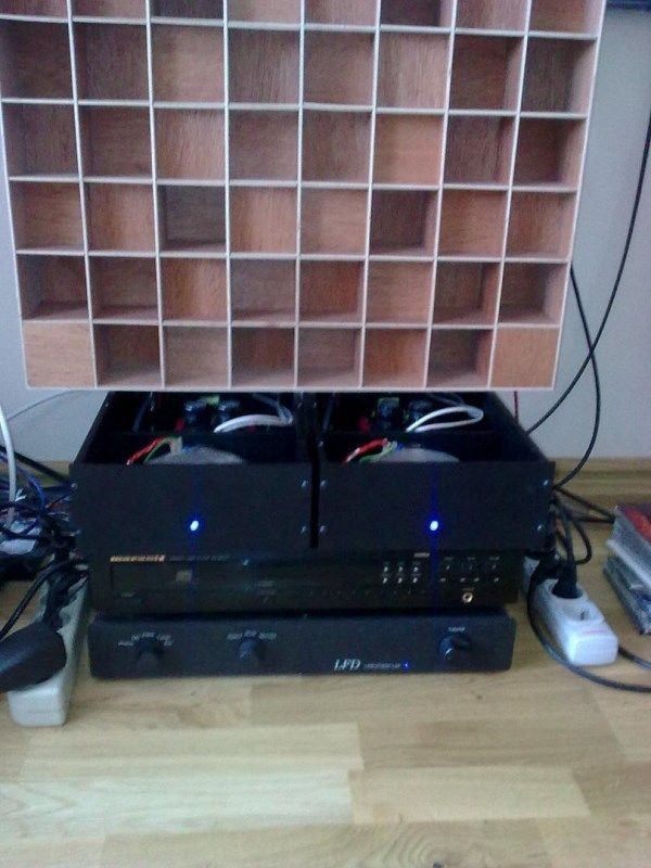

Moja Ugoda też sie juz "wygrzała" gra bardzo ładnie- czyściutko, fajna scena ( słychać głębie) Strach pomysleć ;-) coby było gdybym dał fajniejsze kolumny i lepsze źródło ))
Na razie gra to z Tannoyami M2 jako pre JC-2, dac to jakis daczek na pcm ileś tam.
W sumie Ugoda gra jako wzmacniacz dodatkowy, na przemian z innymi...(..)

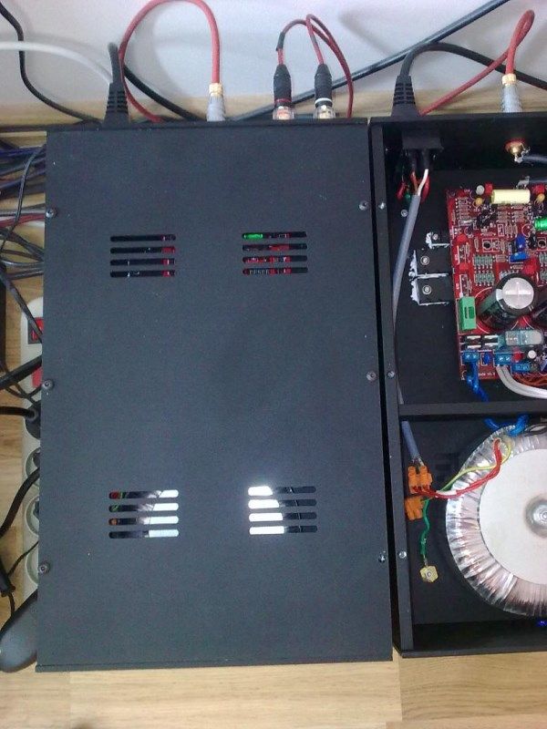

W końcu i u mnie Ugody doczekały się obudów.

na zdjęciu brak jeszcze płytki z driverami - akurat ta, o dziwo, jest wpinana na pinach ;)
