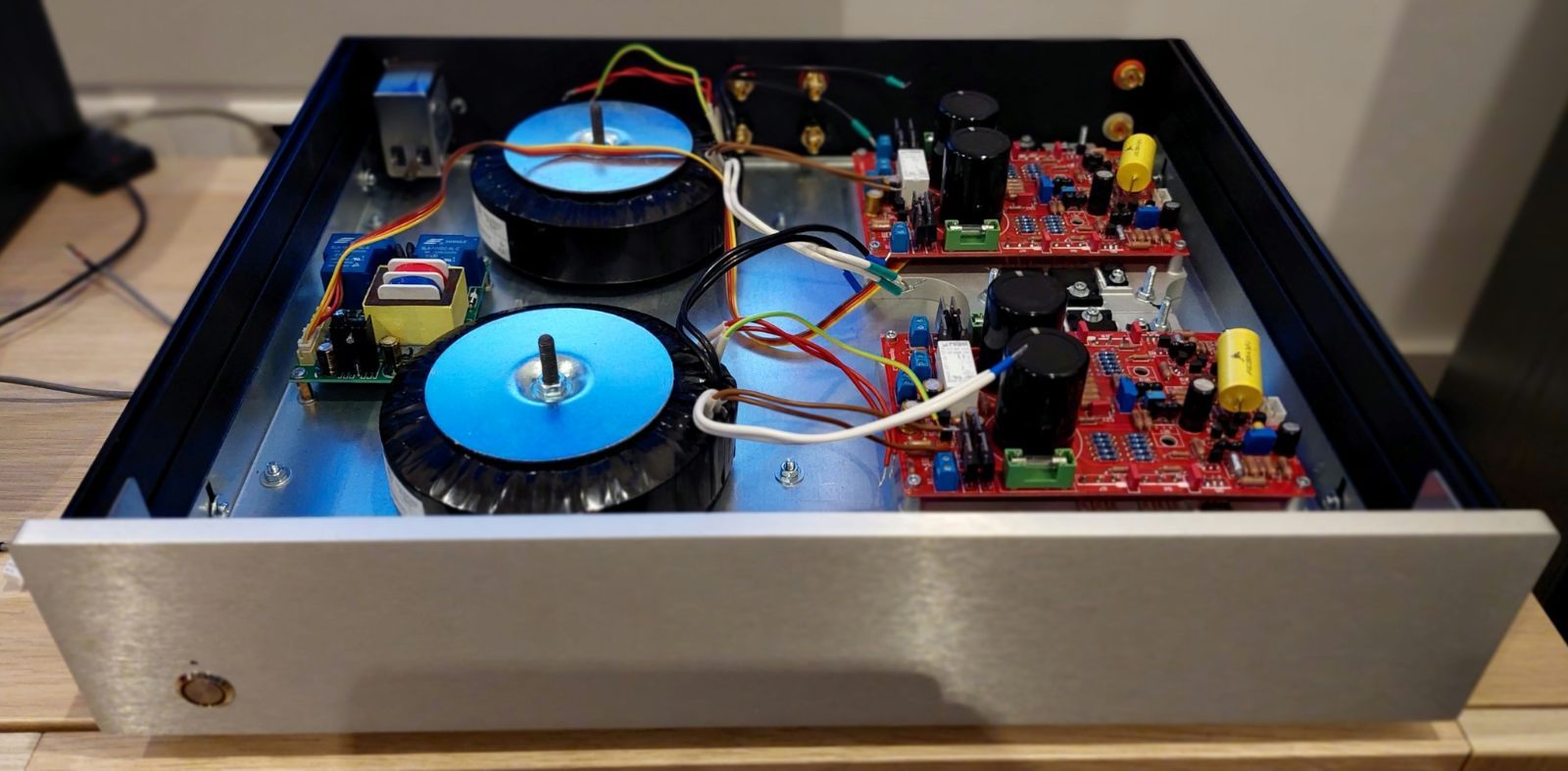

Dobry wieczór, trochę czasu miałem w sobotę i zająłem się swoją Ugodą migrując ją z drewnianej obudowy tymczasowej do docelowej SlimLine 2U 450mm z modushop.pl. Gross pracy to planowanie rozmieszczenia elementów, wiercenie i montaż. Póki co bez okablowania. Obawiałem się umieszczenie toroidów bezpośrednio na dolnej płycie obudowy nie będzie  najlepszym pomysłem stąd decyzja o montażu na płycie montażowej 415x320 dedykowanej do tej obudowy. Dodatkowo pod płytą montażową zamocowałem dwa aluminiowe profile U o wysokości 10mm które przymocowane są od dołu płyty montażowej dodatkowo usztywniając całość. W sumie wyszło nawet sztywno. W zasadzie w środku bez fajerwerków. Mam jeszcze moduł DC Blocker'a by Gavron04 i waham się ... instalować, czy nie instalować? ....Oto jest pytanie ...takie shakespeare'owskie 🙂
Dwa zdjęcia jak to wygląda teraz.
Myślę, skoro już masz układ, to sprawdź osobiście. Ja robiłem eksperymenty u mnie i u znajomych, i tego typu układy odpuściłem.
To gniazdo zasilające z filtrem, też mi się nie podoba. Poza tym porządek. 🙂
Po przeczytaniu wielu komentarzy na różnych forach widać, że opinie o DC blockerze są mocno niejednoznacznie. Na tyle, że nawet próbowanie go w układzie pozostawiłem na później. Zaś co do gniazda zasilającego to już wcześniej jeden z Forumowiczów zwracał  na nie uwagę. Zakładam, że istotą obydwu uwag jest negatywny wpływ filtra LC na jakość dźwięku. Jakiś czas temu, przy okazji budowy innego wzmacniacza (konstrukcja zbliżona do KSA-50, ale klasa AB), robiłem testy odsłuchowe z gniazdem i bez niego. Mój ułomny słuch nie wychwycił różnicy, więc z automatu zastosowałem to gniazdo w budowanej Ugodzie. Rozumiem, że wzmacniacz wzmacniaczowi nierówny.  Mój słuch również nie musi być wyrobiony lub sprawny na tyle by usłyszeć takie niuanse 🙂. Póki co inne walory gniazda (zintegrowany wyłącznik główny, bezpiecznik) jawią się dla mnie ważniejsze.
