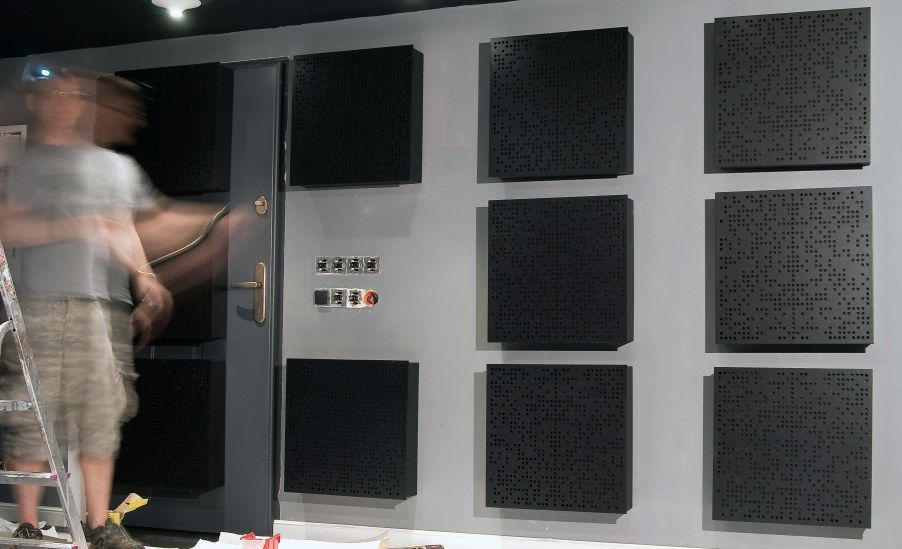

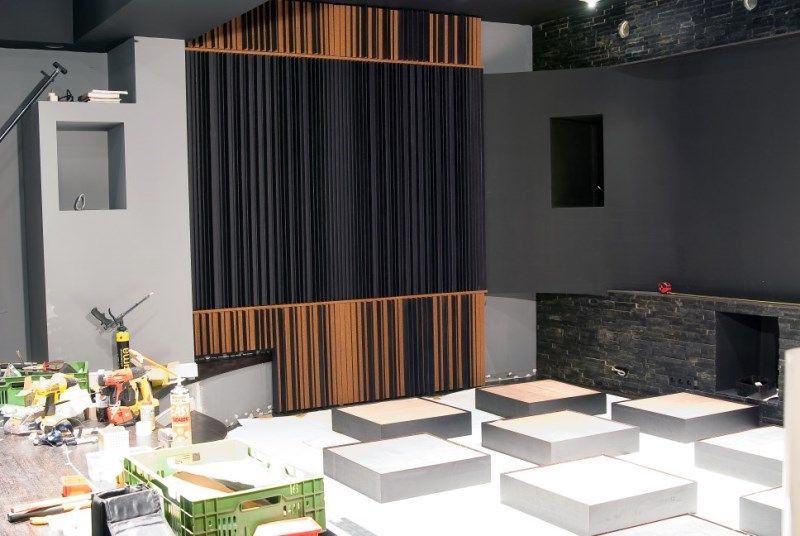

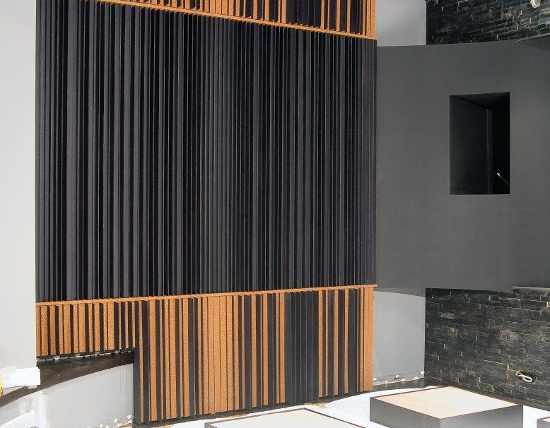

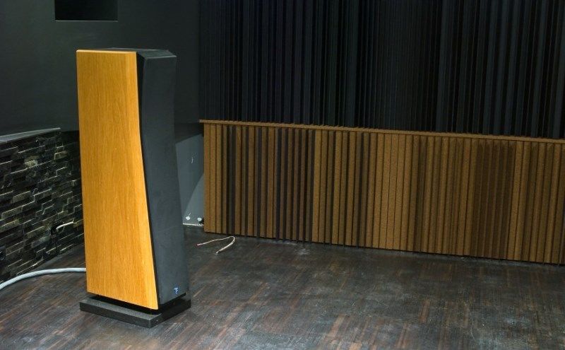

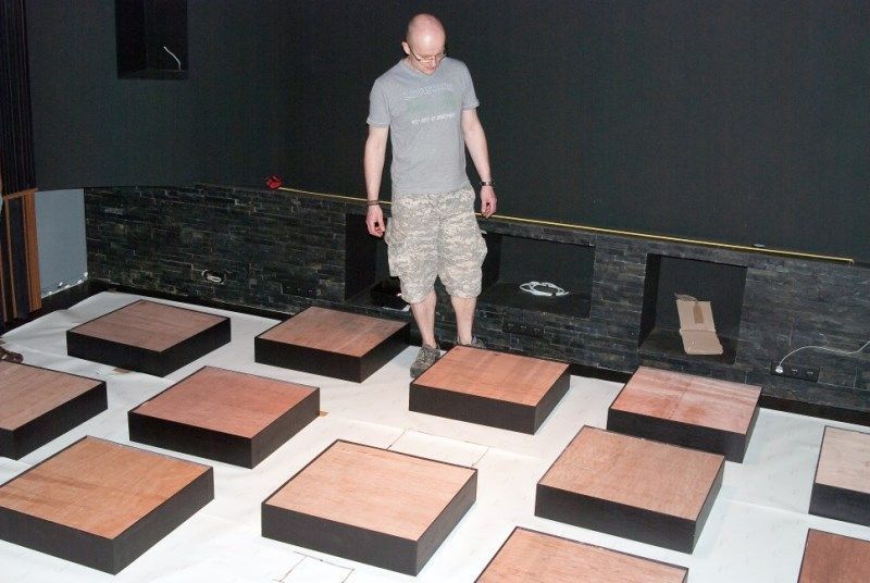

Witam, postanowiłem odświeżyć wątek zamieszczając parę zdjęć z pewnego etapu montażu adaptacji akustycznej pomieszczenia przeznaczonego w połowie do KD i słuchania muzyki. Niestety pomieszczenie jest dosć specyficzne co wymogło na znajomym parę niekonwencjonalnych konstukcji, co w praktyce wyszło bardzo fajnie - wfekt wizualno-słuchowy zajefajny. Jest to część projektu i zapewne w przyszłości pomieszczenie nabierze bardziej przytulnego charakteru.
P.S. Oprócz robienia fotek dzielnie pomagałem znajomemu w procesie adaptacyjnym :)

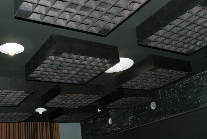

Te skrzyneczki, które stoją na podłodze to te same, które wiszą z "Braille'm" na ścianie, czy to jakieś specyficzne konstrukcje?
Te które leża na podłodze wiszą na suficie (QRD 2D).
No, co za rozmach! Tylko pozazdrościć takiego pomieszczenia wyłącznie do audio. Proszę o fotki kolejne w miarę postepów.
Czy będą jakieś pomiary z tego pomieszczenia z przed i po adaptacji dla porównania?

Jakie są wymiary boków tych tych dyfuzorków i napisz ile kosztuje taki jeden? Jak cena nie odstraszy to może ze sześć potrzebowałbym.
Może być na PW.
